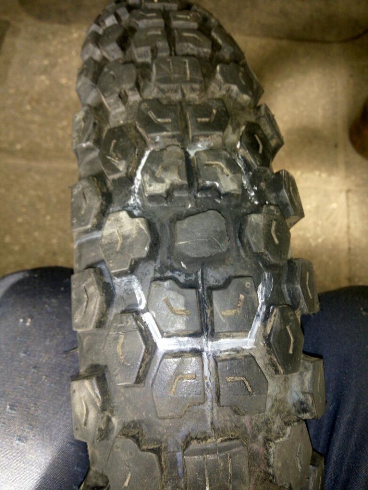

Начало сезона, новенькая резина и закон бутерброда, чтоб его. Поймал острый кусок кремня в итоге порез беговой поверхности шины длинной примерно 15-20 мм.
Первый раз сталкиваюсь с порезом подскажите как дальше жить, собирать как есть или тащить резину в ремонт?

Если камера не вылазит, то можно не париться.
сообщение 27.3.2017, 23:03
Сообщений: 54212
Лучше скатать в шиномонтаж и пусть заплату шлёпнут изнутри. Это надёжнее.
Но можно и так покататься, пока не рванёт или не сгниёт.

serg прав, заплату изнутри не дорого поставить, за то с ней надёжнее.

Заплатка спасет от попадания внутрь жидкости не более.
Если боязно за "рванет" можно поставить кордовый пластырь, в шиномонтажке приличной знают, но могут не браться за ремонт, возни много резина узкая трудн, и стоить будет дорого. Заплатку можете сами прилепить, технология один в один как на камеру, вместо борторасширителя прекрасно подходит гаечный ключь, я соски в камеры вклеиваю сам ни в одной шиномонтажке, даже в приличной не взялись.
сообщение 28.3.2017, 6:17
Сообщений: 35074
Чо, прям рванет на полутора атмосферах? Прям оглушит?

правильно говорят- в шиномонтаж тащить и кордовую латку ставить, потому что, даже если не разойдется, о края разрыва камеру перетрет, было, проверяли...

Лучше качественно заклеить на шинке

Всем спасибо, буду чинить. Сегодня отправил покрышку попутным рейсом в контору что нашим фурам резину латает, ребята там с руками, лишь бы взялись.

Да там дел на 20 минут, это если рассусоливать...

Вот как сделали, я так понял порез завулканизировали и наложили кордовую латку, выглядит надёжно.
Цена вопроса 500 р.
