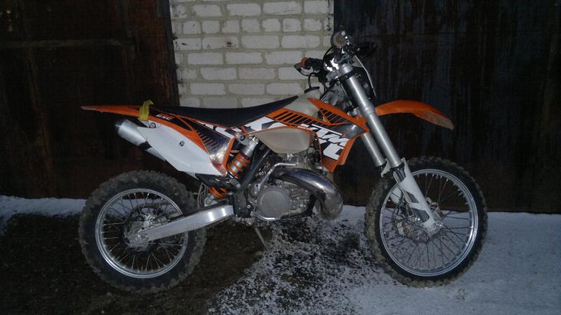

Но по приезду взял.2012 год,80 моточасов,ценник 345 т.рублей.
Из минусов: замят резонатор,замяты оба радиатора,тертый пластик,стартер снят и разобран,фара треснула.
Из плюсов:80 МЧ,вроде реальных,все,что шло с новым мотом присутствует,новые цепь и звезды.

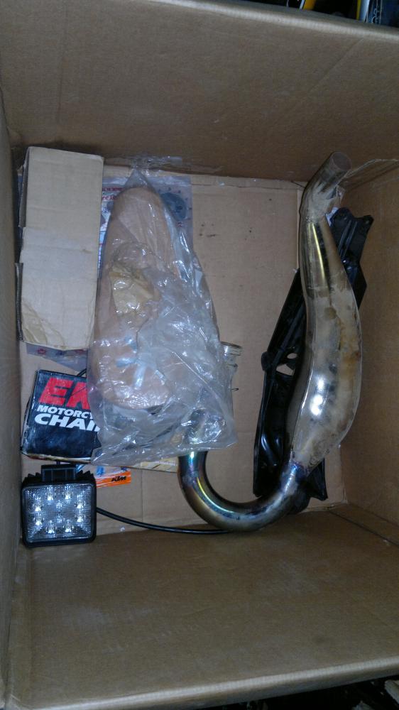

Забрал по хорошей цене у старого хозяина комплект трелике,комплект нового пластика.

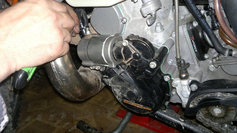

На следующий день после покупки решили с товарищем собрать стартер.Старый хозяин сказал что с из-за керхера попала водичка в потроха и стартер сдох,сам он его разобрал, подшипник с сальником оказались под замену,их он купил но собрать не смог..
Фотоотчет не сделали по сборке,немного тупанули,может быть и помогло бы кому-нибудь.
Сальник старый хозяин купил не в размер и пришлось уже нам купить новый,подошел от какого-то скутера,цена вопроса 100 рублей.
Собрали,все смазал, единственное пришлось вместо резинового колечка намазюкать герметика.Поставили и все заработало!!!

А это герметичная,со слов продавца,заглушка в отверстии под стартер
Стартер на месте,герметик портит весь внешний вид((
