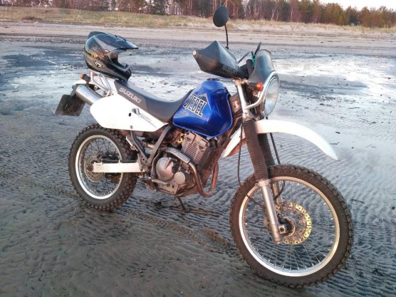

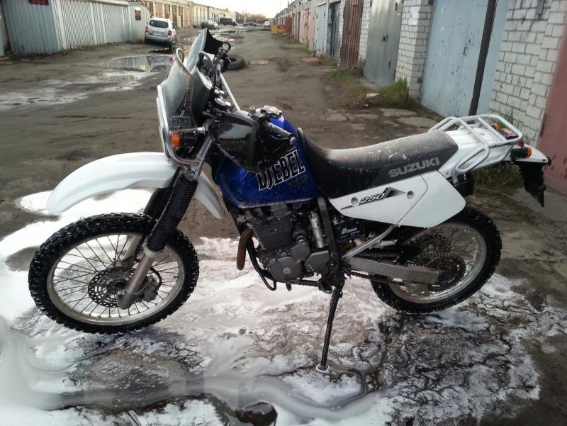

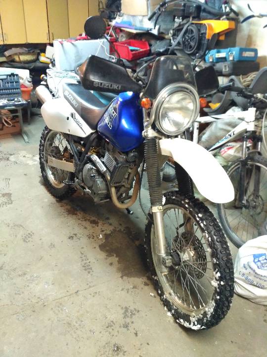

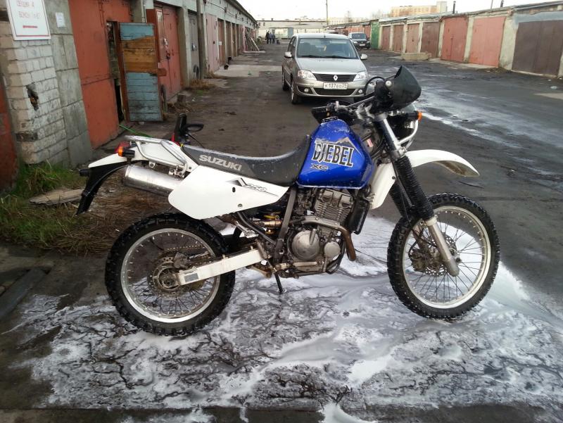

А вот несколько картинок:

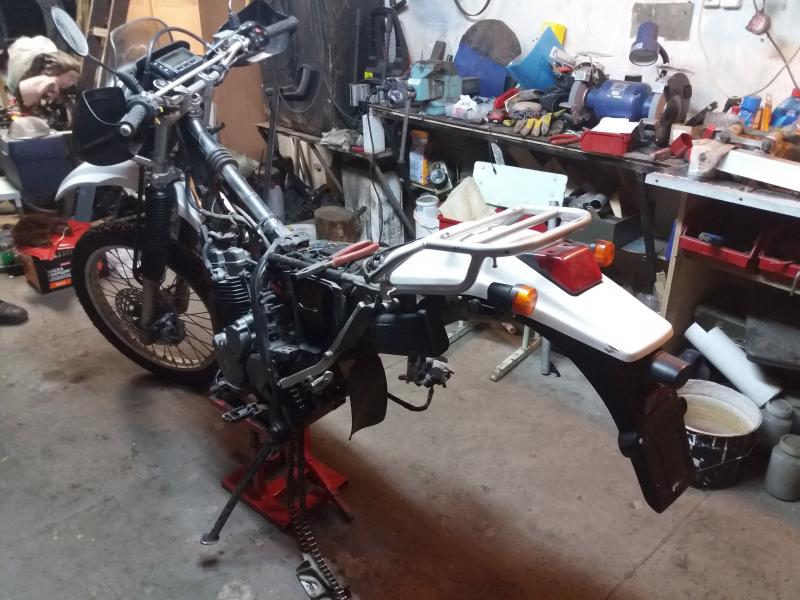

Весна 2016. Мою перед обслуживанием.
Ну и сопсно зима 2017, вступил во владение)))
Картинки не ахти, но что нашел. Будем ковыряться, готовиться к сезону, работы предстоит немало, но вроде все не так страшно.

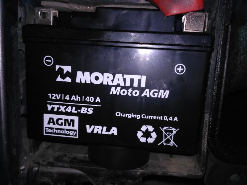

Что имеем на данный момент:
-трудный запуск "на холодную" после долгого простоя
-кривой руль
-необходимо проконтролировать зазоры клапанов и растяжение цепи ГРМ
-ремонт амортизатора
-перетряхнуть вилку (замена масла)
Из хорошего: прикрутил новую батарейку, крутит хорошо. Ее новую заряжать надо? Напряжение ХХ 12,7 В.
И еще хороший вопрос по токам утечки: сунул тестер в разрыв минуса и он у меня не показывает вообще ничего - 0.00А, хотя хоты бы что-то должен показывать, ибо приборка же должна получать питание на часы и прочее. Подозрительно. При включенном зажигании кажет 0,83А.
Радуйся. Всё отлично.

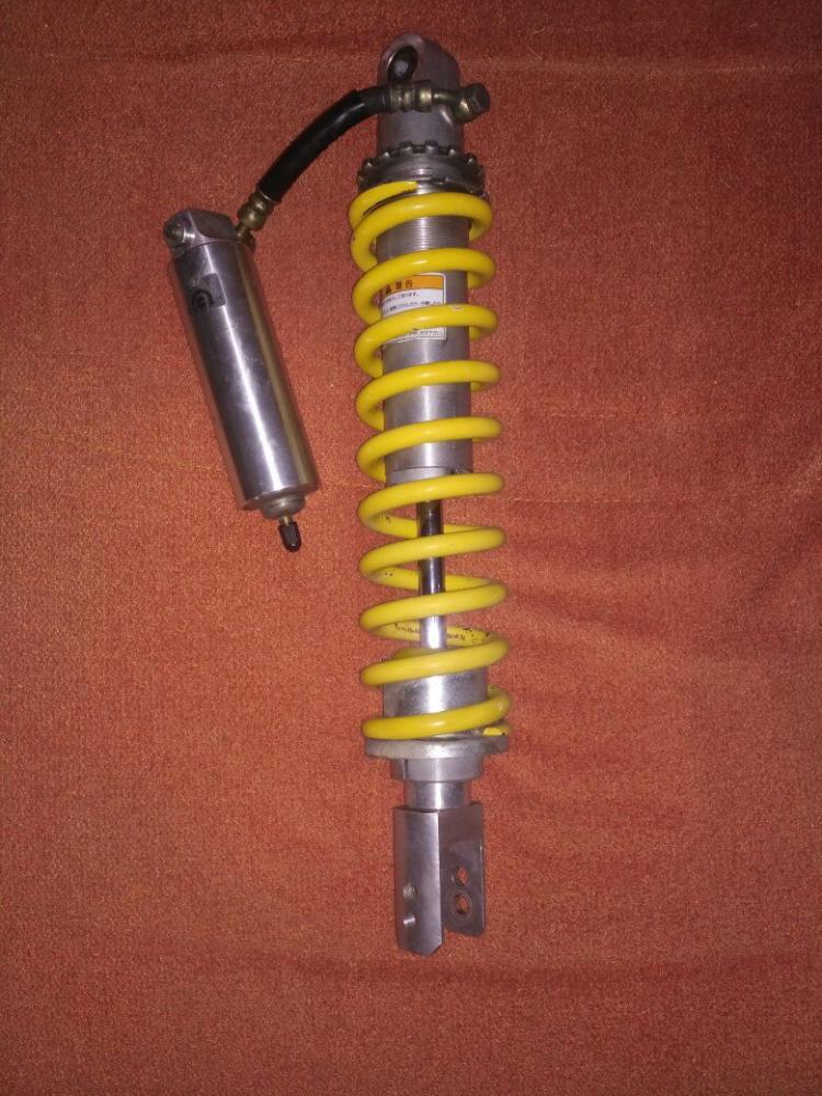

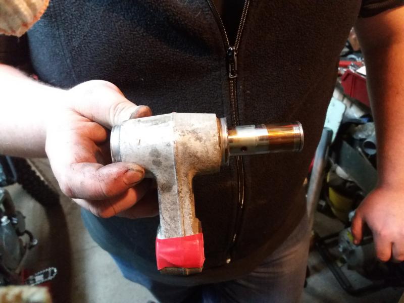

Наконец-то сподобился снять задний аморт, для отправки Тимофею.
Сильно переживал за прогрессию, но все обошлось. Все подшипники живые, максимум есть небольшой налет ржавчины, легко смываемый рукой, и то только на двух подшипниках.
Соотвественно возникает несколько вопросов:
-как выпрессовать сальники, чтобы их на место можно было без последствий воткнуть?
-чем набивать заново подшипники? Кастроловский литий пойдет или что-нибудь сложно молибденовое надо?
-как проверить работоспособность тавотниц? никогда с ними не сталкивался.
Опять же читал форум, но четких советов по этому поводу там и не нашел.
vano_250
сообщение 12.4.2017, 22:40
Сообщений: 399
Регистрация: 22.1.2016
сальники как обычно, наверное, отверткой... тавотницы же при разобранном узле шприцуешь и смотришь проходит или нет. Смазку туда желательно водостойкую на основе кальциевой, с дисульфидом молибдена как бы нежелательно-с водой не дружит

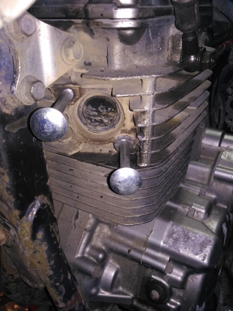

Озадачился регулировкой клапанов. Зазоры получились на нижней границе допуска, но в допуске))) Раз уж залез, выкатил распредвалы, замерил кулачки и шейки. Все в норме, только у выпускного распредвала кулачок со стороны декомпрессора меньше допуска на две десятки... Задумался, но все поставил обратно.
Подобрал новые шайбы, теперь зазоры с большим запасом. Но шайбы воткнул надписями к клапану, а не к толкателю - читай надписью вниз. Вот и хрен знает, бежать обратно все разбирать или оставить как есть?
Сегодня будет день карбюратора, посмотрим, что там у нас творится.

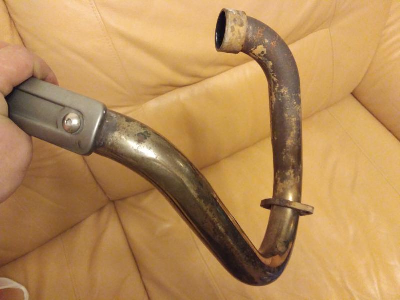

День карбюратора прошел на ура. Завелись с полпинка. Кажется карб до меня был накручен на 2 оборота. Сделал 3. Уровень не трогал. ЗАменил Винты на крышке поплавковой камеры на винты из нержавейки. Гроверы соответственно тоже. С неубегающим штоком обогатителя заводить очень удобно)))
В тот же день - позавчера оборвал болт на выхлопном патрубке. В итоге промучался со сваркой-экстракторами, сегодня высверлил и нарезал новую резьбу. Все сделал без демонтажа головки. По месту.
Ну и пока дома был, немножко почистил патрубок. Получилось как-то так)) Пускай не "как новый", но и не как "ржавый" от глины, которая дает специфичный цвет.

Приехал от Тимы амортизатор, накинул пружинку. Сегодня-завтра намою прогрессию и буду собирать)

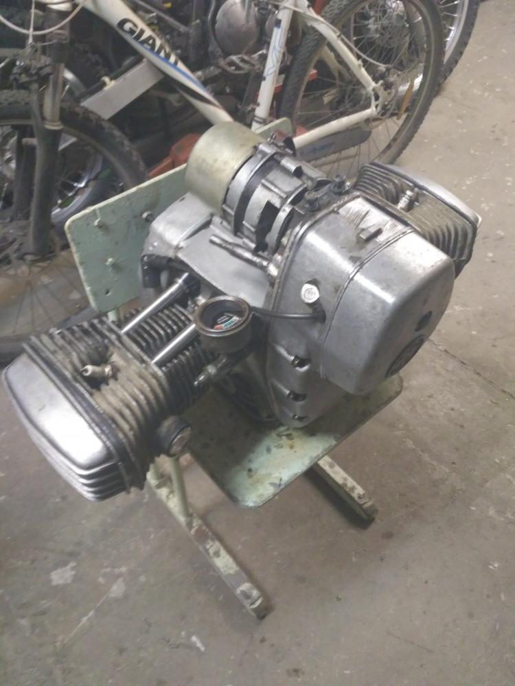

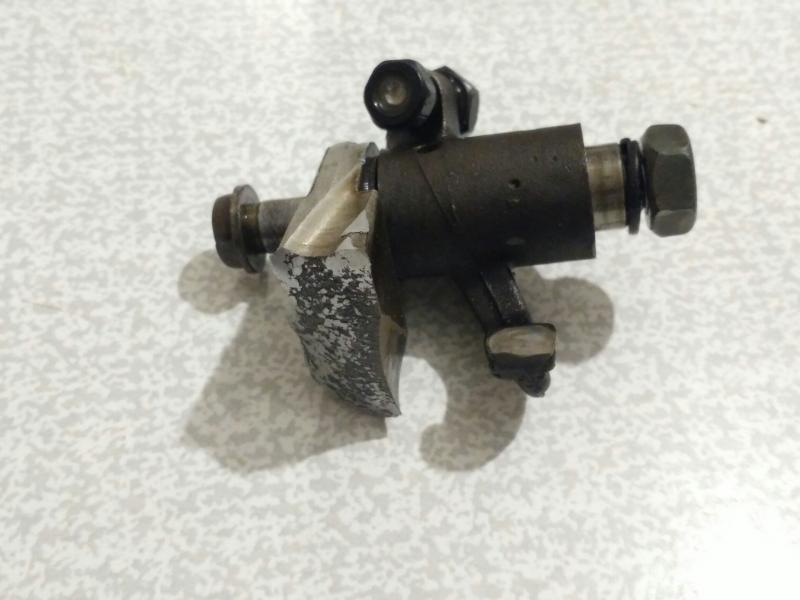

Так прошла осень, в декабре случайно приобрелся Днепр МТ-16 с приводом на коляску по бросовой цене. Его покупка стала целым приключением. Покупался он в 600 км от моего города, и было решено ехать своим ходом. -15 по цельсию и 4 отморозка на непроверенном мото, с поменянными жижами. Эпопея длилась 180 верст. Потом мотор потерял мощность и было принято решение грузить колясыча на заранее заботливо приготовленный прицеп. Так я уколотил мотор еще на одном из мотоциклов))) Так что ныне имеем 2 разобранных мотоцикла из 4. smile135.gif По факту порвало головку правого цилиндра - оторвало кронштейн коромысла выпускного клапана.
Вот пара картинок:
Еще радостные перегоняем мот
А уже не очень радостные погрузились
Ну а вот уже выдернутое сердце для дальнейшего ремонта
Причина поломки

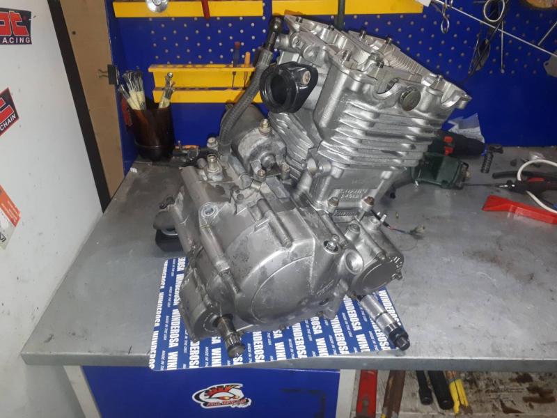

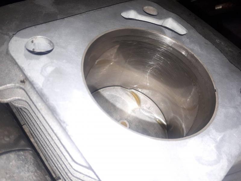

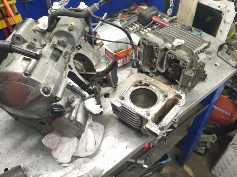

Ладно, это была лирика, вернемся к нашему родному Джебелю, сердце Джебеля было безжалостно вырвано и в новогодние праздники я поехал в уездный город Ярославль. А оттуда 3 января я уже рванул к Тимофею. У себя в сервисе Тимофей превратил мой мотор в груду запчастей буквально за час. Попутно отдефектовав его. Самое забавное было слушать его комментарии, что пробег на мотоцикле (напомню 65000) явно НЕ родной. Позже он даже заставил меня сверить документы с номером движка, думая, что он был заменен. Двиг оказался на удвиление живой и не замучанный. Было проверено все - маслонасос, КПП, колено, сцепление и прочие мелочи. Все оказалось на удивление живым.
Фото во время препарации
Было решено делать его на раз, чтобы потом не думалось. Тимофей приговорил поршень и все вокруг, отправил на хон цилиндр, перетряхнул голову - седла оказались в отличном состоянии, потребовались только новые маслосъемные колпачки. Новая цепь ГРМ, пружины сцепления, поршень-палец-кольца и вроде как все - остальное прокладки, сальники, уплотнения и расходники. Сумма ремонта с работой составила около 25000 рублей, кажется что много, но на самом деле это не так страшно))
Промежуточное фото Тимофея во время сборки
Сегодня мотор был отправлен мне с помощью ТК, будем ждать)))
