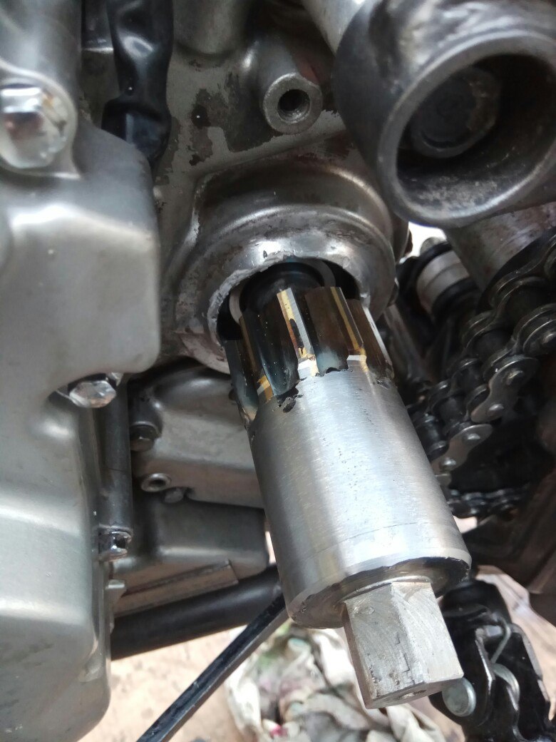

Наконец-то я нашёл причину продажи моего мотоцикла предыдущим хозяином. При замене цепи и звездочек, открылась картина
Все дело в том, что у меня немного капало масло и я не мог понять почему. Видно что-то произошло с цепью и она повредила картер. Перекупы по-быстрому залепили холодной сваркой и продали. Видны неровности.
Сначала я попытался заменить сальник, посадив на герметик, но как показал выезд, это ничего не дало. Но за это время я подготовился и заказал приспособу и сальник 25х45.
Это развертка на 45мм
Заложил вату, одел приспособу на вал, развернул, вынул вату со стружкой, продул. Вставил сальник, прокатился, все сухо.
Ура.

- - autocar   Что бы не разбирать мотор, сделали на заказ   2.4.2017, 0:11

- - Gogi63   Решение отличное! А про сальник, его выдавлив...   3.4.2017, 10:08
|- - olex   Цитата(Gogi63 @ 3.4.2017, 7:08) Решение о...   3.4.2017, 10:58
|- - Gogi63   Цитата(olex @ 3.4.2017, 7:58) Т.е. не фак...   3.4.2017, 12:17
- - санчес   на первой фотке где измазанный сальник не вижу рас...   3.4.2017, 12:57
|- - Gogi63   Цитата(санчес @ 3.4.2017, 9:57) на первой...   3.4.2017, 14:00
- - wherewolf   Там и сальник вроде стоит задом наперед, не?   3.4.2017, 19:32
- - Фаныч   Цитата(wherewolf @ 3.4.2017, 16:32) Там и...   3.4.2017, 19:54
|- - wherewolf   Цитата(Фаныч @ 3.4.2017, 19:54) задача эт...   4.4.2017, 12:29
|- - autocar   Цитата(wherewolf @ 4.4.2017, 9:29) Не, ес...   4.4.2017, 14:33
- - Huandi   Цитата(Gogi63 @ 3.4.2017, 12:08) Почему с...   3.4.2017, 22:19
