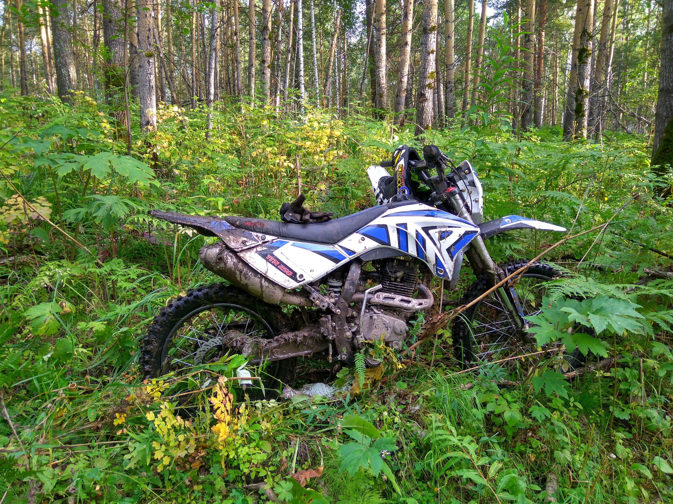

pps: немного фотографий техники упомянутой в тексте.
Suzuki DR250S>swap>350s
YZ125 2013>Beta 200rr
