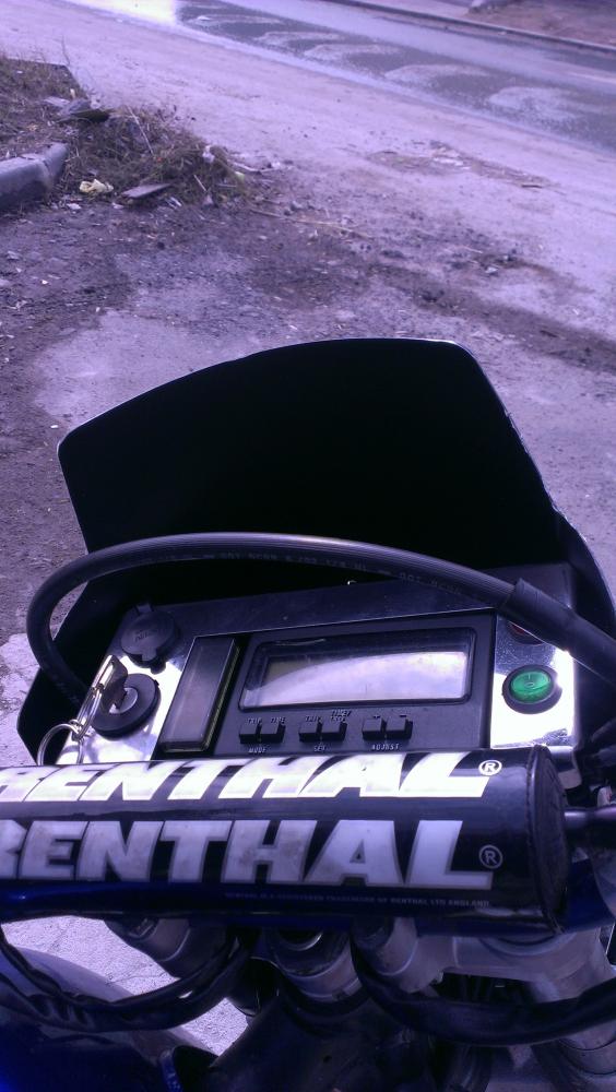

Добрый день.

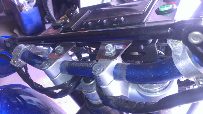

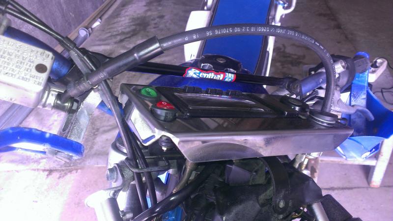

Два года назад появилось желание дополнить приборку кнопкой отключения фары, прикуривателем. Долго кумекал, и придумал вот такую панельку. Окошко в этой панельке несколько больше по размерам штатной приборки, (что бы не касались друг друга и не тёрлись). Взял картон, вырезал шаблон, у знакомого (за определённое вознаграждение) вырезал лазерной резкой из куска нержавейки 1,5 мм. (можно и в ручную, в гараже....) По месту немного под пилил и вот результат.
В прикуриватель вставляется купленный на Алиэкспресс совмещённый зарядник для телефона и вольтметр( около 200р.) Правда позже, через год, на том же Алиэксп. наткнулся на готовую панельку и эту конструкцию реализовал товарищ. Фото - "панель 2".
Самое сложное было сделать шаблон. Совет тем, кто захочет повторить. Отверстия под крепления делать по больше, что бы можно было сдвинуть в право-лево, верх-низ чуть чуть.
