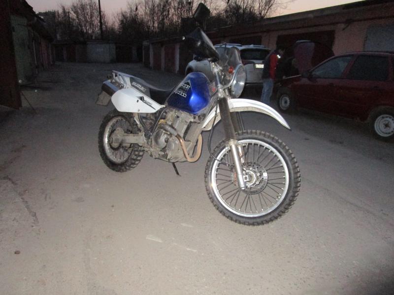

Привет!
Меня зовут Сергей, город Воронеж. Джебель купил еще в феврале 2016 (привезли из Японии), но только сейчас добрался написать в соответствующей теме на форум.
То, что хотел, вчера допилил, теперь можно и написать smile.gif.
Пред началом 2016 сезона полностью обслужил: жидкости, прогрессия, фильтры. Замена тормозных дисков и колодок. Задний был совсем плох и задних колодок уже не было. Похоже на то, что в Японии колодки в принципе не меняли. Аккум хороший поставил.
Вчера поменял цепь и звезды. Зад 46, перед пока оставил 13 для опытов (было 13/42). Катался по пляжу более чем хватает оборотов, но на трассе крейсерская - 85 км/ч. Цепь 110, калькулятор насчитал 110,5. Натяжитель = 3, если ставить 14 или 15 спереди думаю как бы не пришлось удлиннять цепь. Думаю, что 14/44 будет самый правильный универсальный вариант.
Резину поменял, Мишлен T63 зад и Анаки Вилд перед.
Мотоциклом в целом доволен.
Хороший свет, по сравнению с аналогами удобная сидушка, устойчив на трассе, двигатель добрый, кик есть (пригождается), для меня подвесок хватает с запасом.
Из недостатков модели хочу отметить не совсем удачные соотношения передач в коробке, первую чуть по короче надо. И нейтраль хреново ловится, особенно при остановке. На Ямахах у меня такого не было.
Из особенностей - "верхний характер двигателя", медленней 10 - 15 км/ч ездить не удобно.
На трассе можно помощнее, но это уже нужно другой мотоцикл. Типа DR 650. Но на нем нужно попробовать покататься.
А по степени универсальности Джебель 250, пожалуй самый универсальный мотоцикл, который мне попадался.
