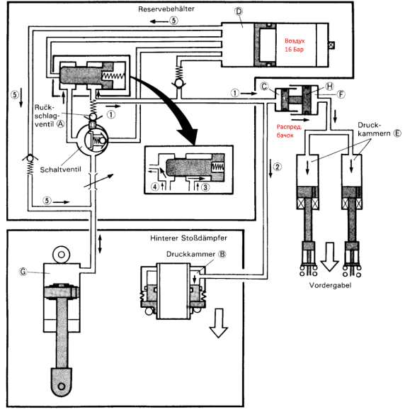

В этой статье хочу осветить процесс частичного восстановления системы гидролифта(SHC), описать про ремонтопригодность и общее устройство.
Система гидролифта представляет собой механизм с клапанами/магистралями находящийся с левой стороны мотоцикла под седлом. Ее схема:
http://take.ms/2TYey
Управляется тросиками от барабана на руле (H\L).
Следует сразу понимать: существует основной контур (отвечает за лифт и работу аммотризатора) и контур передней вилки (отвечает только за лифт передней вилки). Контуры раздельные но связаны между собой поршнями с манжетами (распределительный бачок, под баком с левой стороны).
На схеме C - поршень основной системы.
На схеме H - поршень гидролифта вилки.

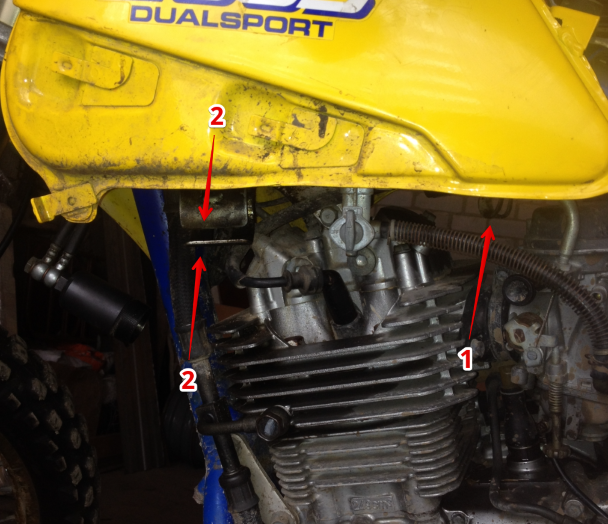

Вывешиваем оба колеса мотоцикла на подставке или мотодомкрате, крутилку на руле ставим в положение L. Снимаем левый щиток под бензобаком. Фото
http://take.ms/HBty5
Вынимаем распред бачок из кронштейна(Вынимаем из зажима(на фото - 1) под бенз.баком шланг осн. си-мы и тянем распр.бак в сторону переднего колеса, просовываем шланг в прорезь(на фото - 2) кронштейна, тем самым бачок оказывается вне кронштейна).
Осматриваем распр.бачок, снимаем стопорное кольцо и вынимаем внешнюю обойму. Теперь раскручиваем два бачка(за шлицы). Внутри каждого бачка - поршень с манжетой и стопорное кольцо. При изъятии поршня может потечь масло, его желательно выдавить как можно больше (оно уже давно пришло в негодность, выдавливается сдавливанием подвески в разных положениях (в H\L садимся на мот, поднимаем и опускаем заднее колесо).
