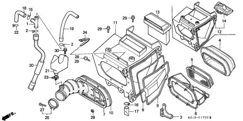

Всем доброго времени суток!
мотоцикл Honda XR250 1995 г.в.
помогите определиться с назначением детали "21" и в целом механизма на ее основе
причина вот в чем: обнаружил что трубка, которая идет от этого самого бачка "21" к фильтрбоксу соскочила с посадочного места на фильтрбоксе и болтается в воздухе (как долго - не знаю).
не понимаю чем это мне грозит:
если это просто хитрая вентиляция картера или что-то типо этого, которая почему-то газы отводит в фильтрбокс (причем уже после самого фильтра именно в патрубок к карбу), то последствий отведения этих газов в окружающую среду быть не должно
НО
если через эту трубку в деталь "21" поступает воздух из фильтрбкса для "понятия не имею чего", то и соответственно засосать через эту трубку неочищенный воздух могло "понятия не имею куда" )))) а отсюда и не могу понять последствия
если вопрос глуп - заранее прошу простить, т.к. с конструкцией мотоцикла разбираюсь по мере возникновения проблем по принципу "не трогать, если работает"...
и даже название деталюхи найти не смог (

это ресивер,что-то связано с завихрениями-расширениями всасываемого воздуха.если трубка была снято то,пыль попадала в поршневую,смесь была бедной,движок не правильно работал...в общем это не хорошо.

На старых хондах эта хрень на болтике к раме крепится ну и хомутом к воздуховоду аирбокса. Как может слететь, непонятно)

бачек глухой и трубок от него не отходит

Мотоцикл: KTM SX450F 15г

2 варианта в голову приходят:
1 - при резком открытии ручки газа, двигатель чуть быстрее набирает обороты, т.к. в этом бачке уже есть небольшой запас чистого воздуха. который не надо прокачивать через фильтр с сопротивлением..
2 - при отстреле в карбюратор этот бачок снижает давление между карбом и фильтром (берет часть газов на себя), зачем это нужно - не знаю, может японцы боялись за поролоновый фильтр, который мог бы пострадать при этом..
а может эти оба варианта одновременно..

Резонансная камера. Для улучшения наполнения цилиндра.

Картинка то вроде не от Хонды ХР250 95г.в.
От какой то более ранней версии.
А так, да, бачок типа ресивера. Закрепить нужно плотно и надежно, иначе подсос воздуха в двигатель.
Смесь забеднится и движок пылью сожрет.
Цитата(крылов @ 21.4.2017, 21:00) *
Резонансная камера
Да но ее предназначение обозначил выше

Глушитель впуска
+1 Глушитель шума впуска. Похожая бадяга и на двухгоршковых хондах стоит.

Уменьшает шум.

а зачем тогда трубка идет в область картера?

трубка из картера-сапун,через тройник один конец под двигатель,второй в области айрбокса свободно в атмосферу

На авто цениик выше среднего которые на всех стоит
