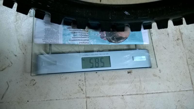

Решил сделать такую тему, может кому будет интересно, знать истинные веса техники.
А не рекламные тексты производителей мото, которые любят взвешивать свою продукцию, без масла, бензина, охл жидкости, и порой без резины вовсе.
Итак. Джебел 250. БЕЗ бензина. Слил в 0. (в баке не осталось ни капли) Так решил, ибо не справедливо будет если к примеру джебел с 20л баком проиграет тому же црф л. с полным 8ми литровым баком.
Ибо тогда надо взвешивать и джебела с 8ю литрами бенза. А это лишние заморочки.
Все веса указываю без бензина и НЕ штатных защит
Suzuki Djebel 200 - 123 кг
Suzuki Djebel 250 - 132,6 кг
Suzuki DR-Z 400 - 138 кг
Honda ХР 250 - 132 кг
Honda CRF250 L - 135 кг
Honda CRF250 Х - 108,6 кг
Yamaha TT600E 1997 г.в. - 152 кг.
Kawasaki KL 250 Sherpa - 120 кг
Kawasaki КLX 250 инж. - 136 кг
Kawasaki KLX 300- 110 кг
Kawasaki KLR-650 182 кг
Kawasaki KLX450R 13г 117кг
Итак вес джебел без бензина.
Зад
Перед

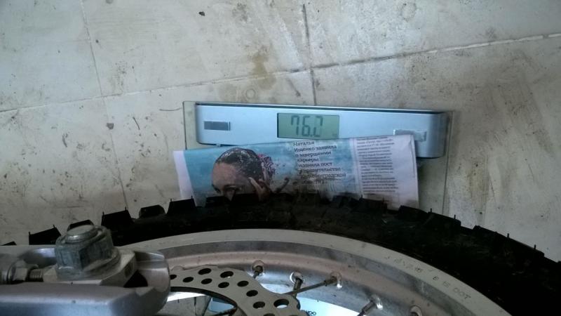

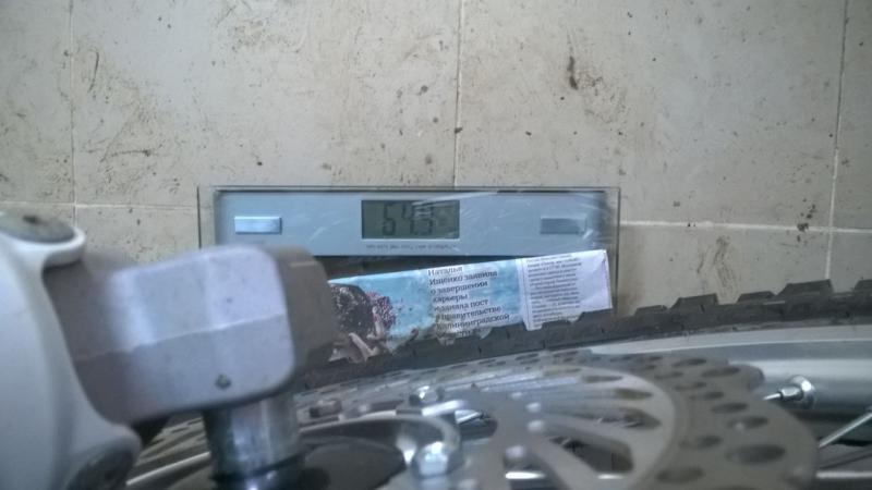

технология замера, под одним из колес, весы. Под другим кратная по высоте дощечка. Мот стоит ВЕРТИКАЛЬНО, не на подножке. Я его держу пальцем за ручку, дабы не налегать, и не поднимать его. Чтоб просто не падал. ВСЕ ЗАМЕРЫ ПРОВОДИЛИСЬ ПО 2 РАЗА.
Итог 132,6.

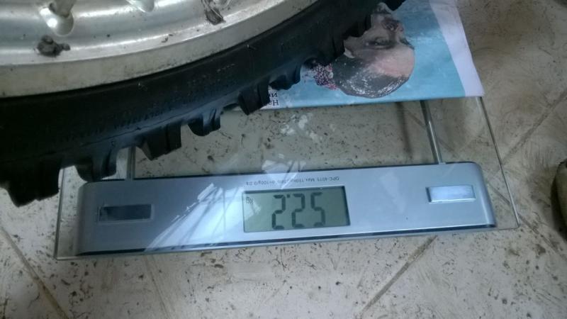

ЦРФ Л + 4 литра бензина
Зад
Перед
Итог 141 кг. - 3кг бензин = 138 кг. И еще минус защита ( на джебеле ее нет) это 2кг. Защита радиатора 1кг Итого 135кг

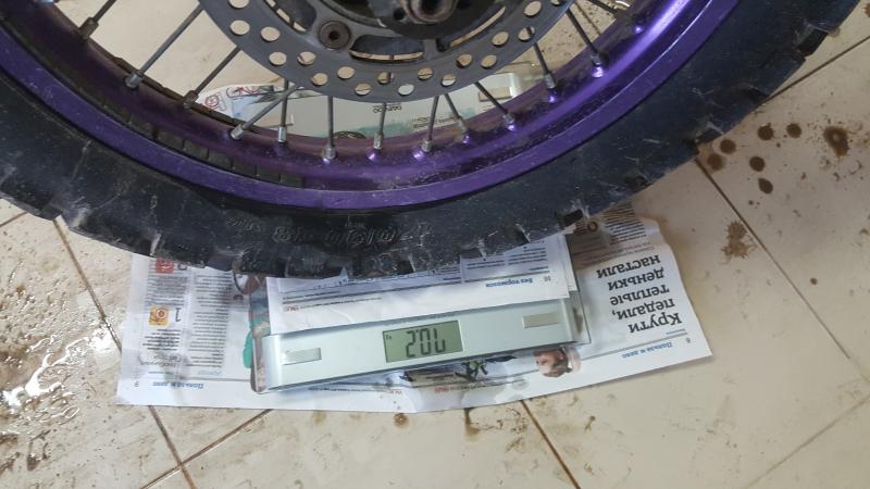

ЦРФ Х + 3 л бензина
Зад
Перед.
Итог 110,7 кг - 2,1кг бензин
итого 108,6
