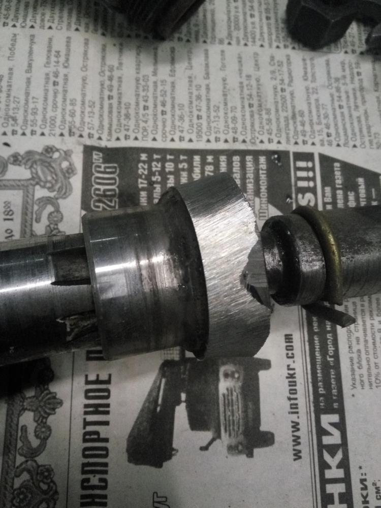

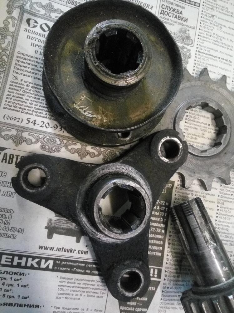

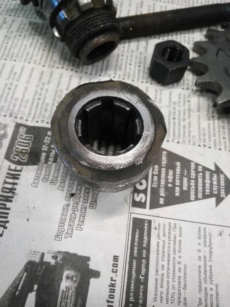

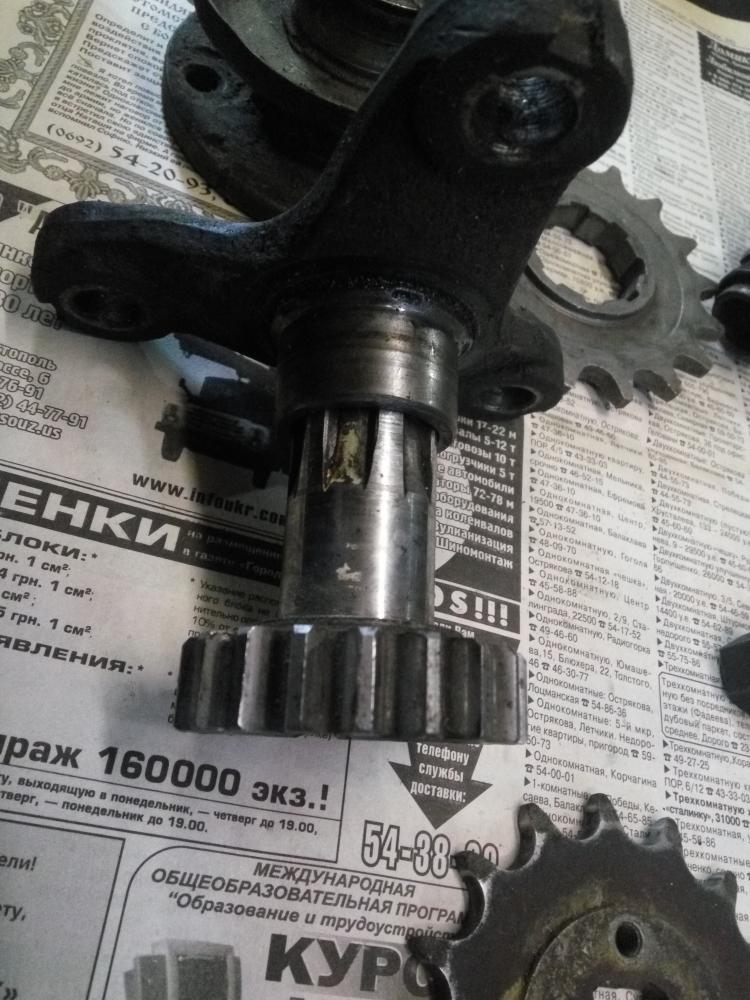

ок, нам нужен хвостовик от коробки жигулей, либо подходящая железка с внутренними шлицами, как на явовской звезде (явовская звезда не пойдет она тонкая). если брать хвостовик от коробки, то мне показалось что, он из какой-то слабоватой стали ст10-20 мож ст35. короче закалить его чтобы напильник не брал у меня не получилось...

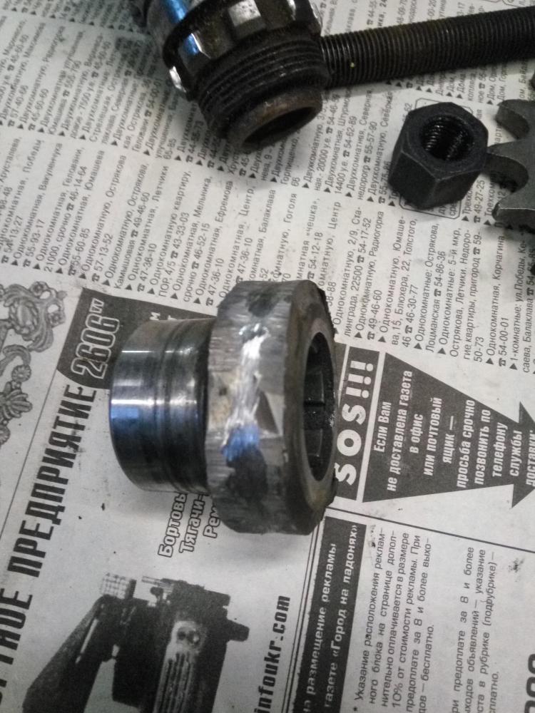

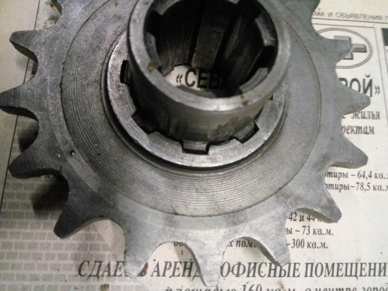

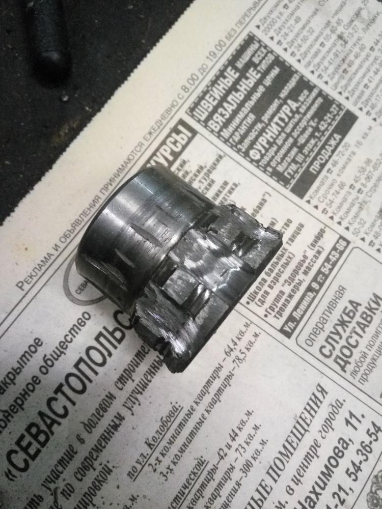

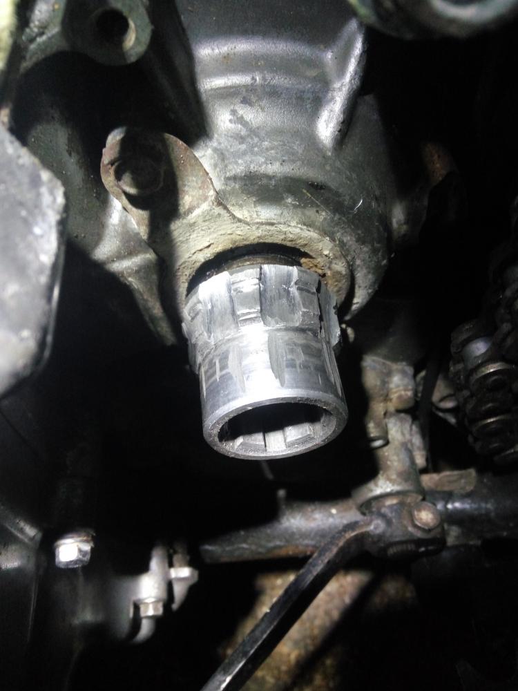

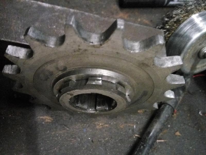

отпиливаем все лишнее, на наждаке придаем круглую форму, если есть явовский вторичный вал (та штука которая торчит из движка и на нее надевается звездочка) то это делать удобней. делаем кольцевую упорную проточку в нее звезда будет упираться, чтобы не упасть в сторону двигателя. дальше балгаркой, а потом и дремелем нарезаем шлицы.
Цитата(MCVL @ 23.4.2017, 12:25) *
звезды от ижа в магазине рядом есть от (14 до 18) стоят по 200 р.
процесс выглядит так: сначала измеряем диаметр по внутренним шлицам на ижевской звезде. под этот размер и подгоняем нашу заготовку, но со стороны двигателя она должна быть на несколько мм больше. прикладываем звезду к заготовке с меньшей стороны и маркером отмечаем место проточек под шлицы. после проточки когда звезда начинает налазить: набиваем, снимаем, подпиливаем дремелем место закусывания. и так пока не дойдет до кольцевой упорной проточки.
дальше меряем на двигатель и отпиливаем лишнее
так как у нас (на др650) каличная система крепления звезды (стопорная шайба с проворотом и болты закручивающееся в звездочку), пришлось что-то придумывать. я взял гайку на 8 обточил чтобы она очень плотно влазила во вторичный вал (который торчит из двигателя) и прихватил её к валу угликислоткой на глубине гдето 8мм (по торцу не варить- отколется!). понятно что сварка повредила резьбу (заход), но у нас же есть дремель и метчик на восемь smile.gif.
и теперь у меня на сузуки др650 95 года можно поставить любую звезду от ижа благо их валом, а можно и родную на 16 за 900 рублей smile.gif
если есть токарка то процесс сильно упрощается.
и да, после изготовления переходника надо на нем поездить, периодически подтягивая, чтобы притерся, я проехал где-то 700км. а после этого уже термообрабатывать (калить).
так как закалить этот материал, до твердости 60 едениц, у меня не вышло, а дома каждый день топилась печка, я решил зацементировать.
2 трети толченого угля для шашлыка, 1 треть соды пищевой. деталь поместить в закрытый (герметично) огнеупорный контейнер, засыпать хорошо со всех сторон получившейся смесью. И в печку. Доставать на следующий день. Поверхностный слой отлично насыщается углеродом.

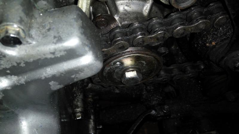

вот стоит звезда на 14
