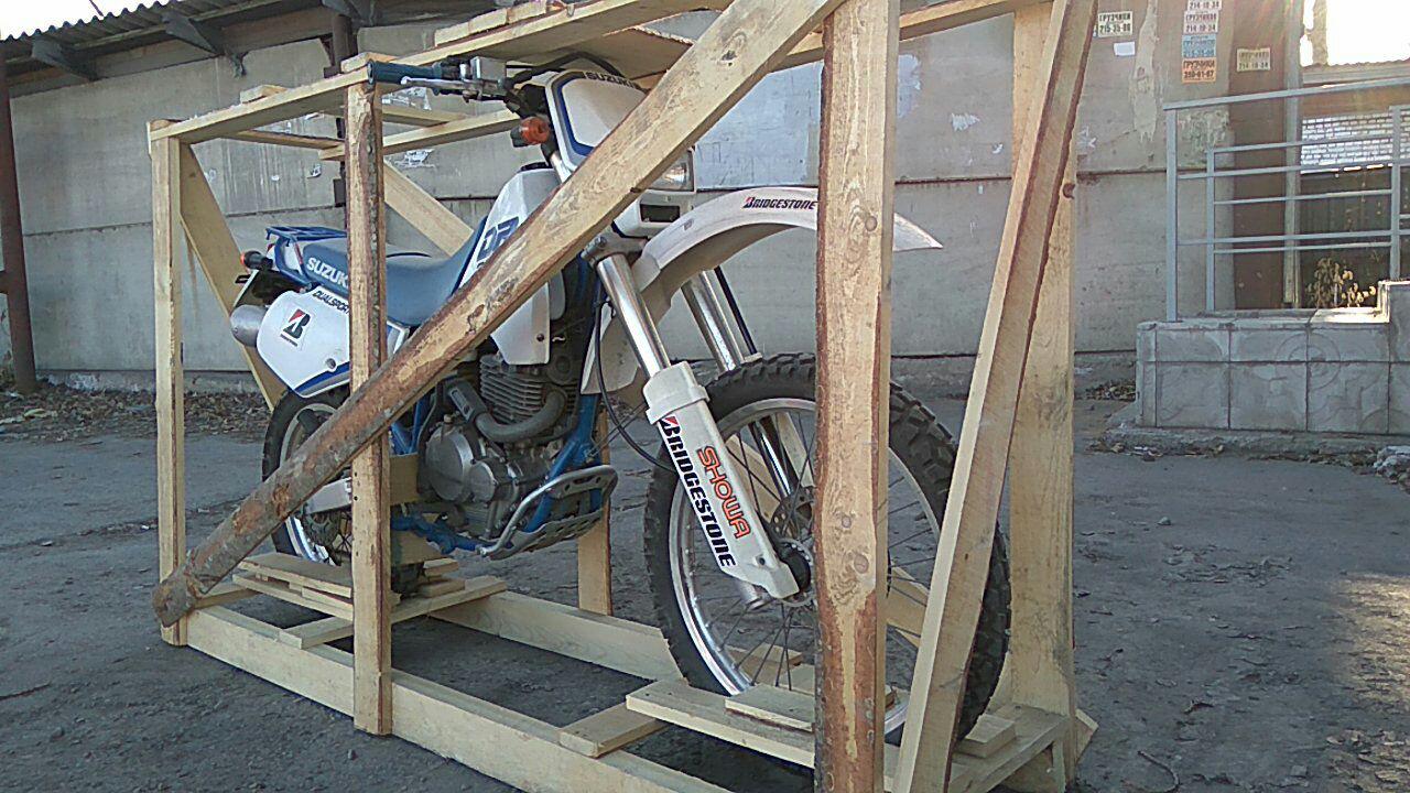

А купил я вот что: http://motobay.su/lots/844693
Долго ждал отправки, почти неделю вагон видимо стоял в ожидании полной загрузки =) А потом вроде бы за 5 дней долетел до Красноярска.
Приехали с товарищем, загрузили:
