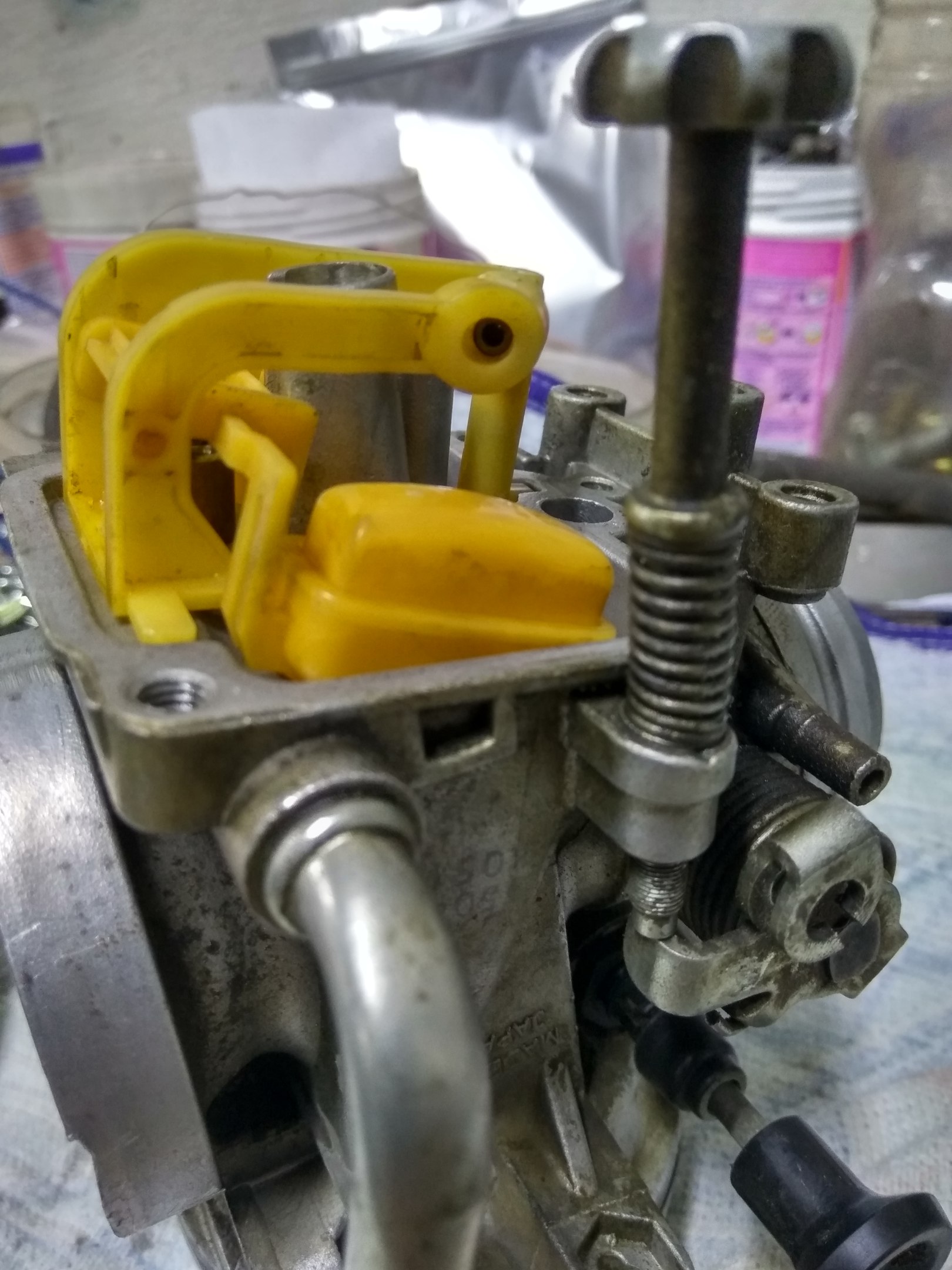

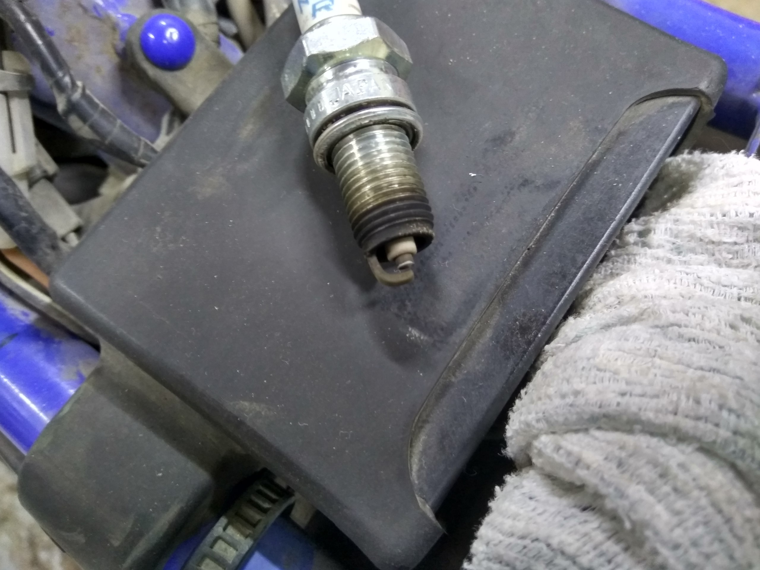

Первый выезд после получения с ТК, обнаружил что на 2-3-4 передачах мотоцикл едет не так как ожидалось. Начиная с третьей как то вяловато набирает скорость. И это при том что стоят звезды 13\47.
В гору, на первой, тоже не так как хотелось. За покатушку пару раз слышал детонационный звон. При закрытом дросселе, на спуск - вроде бы попукивает в выпуск, но за это не могу ручаться, т.к. стоит прямоток какой то, и он сам по себе шумный. Заводится на горячую просто отвратительно, я уже думаю не сломался бы кик. Если заглох, и сразу заводишь - то еще можно завести за пару киков, но если в заглушеном состоянии простоял хотя бы пол минуты - то все. Проще с горочки пустить. С горки обычно за метр заводится. На холодную заводится тоже не очень, с попыток 10 наверное. Стоит вытянуть подсос даже на первое деление - сразу глохнет, что на холодную что на горячую. После покатушки в 50км, по лесам-полям, вывернул свечу - она белая. Что делал, крутил винт качества "на глаз", - тоесть на 1.5, на 1.75, 2 оборота - пофиг, ничего не меняется, заводится так же фигово. Разбирал продувал. Вынул иглу, - стопор стоит посредине, диафрагма вакуумная - живая. Вообщем одни вопросы. Почему свеча белая? Почему с подсосом просто глохнет и не заводится ни в какую? Почему так плохо заводится и на горчую и холодную? Что крутить, - поднимать иглу? Уровень в поплавковой камере увеличивать? Настраивать качество на слух, по повышению оборотов? Фото: Свеча с DR250S карб BST33 ![]() ![]() Свеча с DR250S карб BST33 и Ирбиса ТТР250 с китайским карбом с ускорительным насосом, карб PZ30. (извиняюсь за размытое фото). ![]() Игла с BST33 ![]() Поплавок ![]() ![]() ![]() ![]() -------------------- Suzuki DR250S>swap>350s
