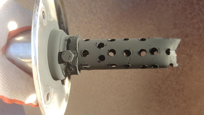

И вот я хочу вечером после работы потренироваться в вилли, да блин, даже у себя на участке.
А он грохочет так, что птички с деревьев падают в обморок. И кот их ест.
Вопрос. Где взять новых птичек?
шучу) короче зашел на мегазип, нашел эту запчасть,
и офигел от цены. 8тр.
почитал как делают флейты, и решил сделать сам.
Вот что получилось.
Скажу сразу. Не глушит моя флейта НИ ЧЕ ГО. даже звук не поменялся.
Вопрос. Че делать?
И еще. на ебее есть такие варианты. Помогут чем то? или нет даже смысла?
Раз
Два

А остальное содержимое банки какое? Помнится, у WR там совсем не прямоток, а система трубок и перегородок.
Ну и флейта раньше была мелкой сеткой покрыта.
банка пуста.
забить картошку, не предлагать)) Мочалок железных НАЙТИ НЕ МОГУ НИГДЕ!!!!!!!1

пустая банка конечно ничего глушить не будет. Хотя бы сделай прямоток - трубу от входа до выхода с дырками, вокруг стеклоткани с минватой намотай.

Цитата(mv @ 3.5.2017, 20:55) *
Вот что получилось.
У меня похожая конструкция, звук стал немного тише, но это заметно если ручку выкрутить, без нее прям по ушам било, а с ней хоть терпимо
Правда у меня сама трубка раза в полтора-два длиннее, конец заварен плоскостью, отверстия раза в 2 тоньше и их раза в 3 больше))
Тут видимо основная проблема в том, что холостой ход - это уже 2000 оборотов))
Другу на ХТ660Р так же сделали, без наполнителей, с третьего раза получилось подобрать длину, кол-во отверстий так, чтобы не душили движок и чтобы он стал немного тише, его конечно все равно слышно за полкилометра, но при езде это уже не напрягает ни пилота ни тех, кто за ним даже если выкручивать газ

По ссылкам - херня, будет сифонить (свистеть) и дребезжать. Ставил заглушку из первой ссылки (была в комплекте с глушителем) на пробу и выбросил нафиг. В твоей флейте оооочень много отверстий, сделай 2-3 - получишь то что ты хочешь wink.gif.

А моя свистулька шепчет -как я и хотел . если интересно : https://djebel-club.ru/forum/index.php?show...0&start=100 Сообщение 121. Планирую поставить скользящую втулку на трубку с возможностью фиксации снаружи что бы менять количество отв на работающем движке .
