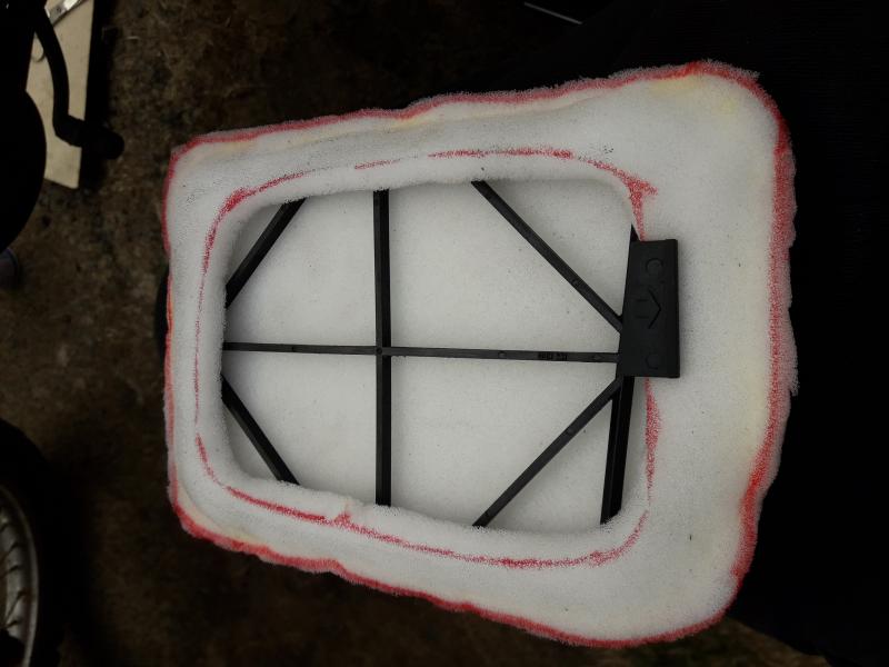

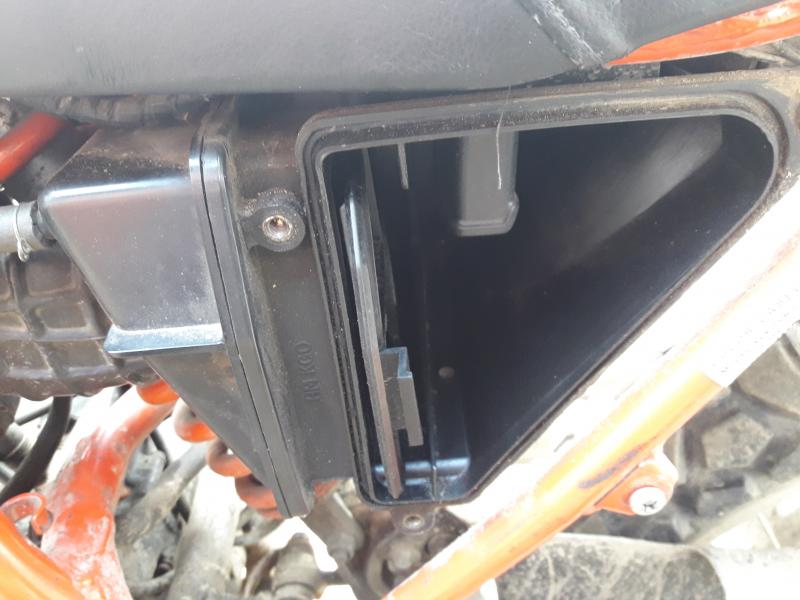

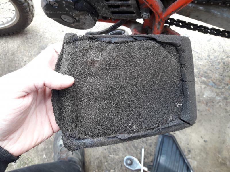

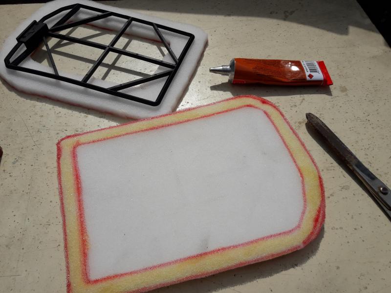

Всем привет. Сегодня решил заменить масло с фильтром и пока оно сливалось сделал воздушный фильтр. Найти такой нет возможности, так как на xlx250l в магазинах его нет).
Делал из паралона, лист 10мм 1000×2000 мм цена -120 рублей.
Клей для обуви водостойкий - 50 рублей. Пропитка мотюль спрей - 520 рублей.

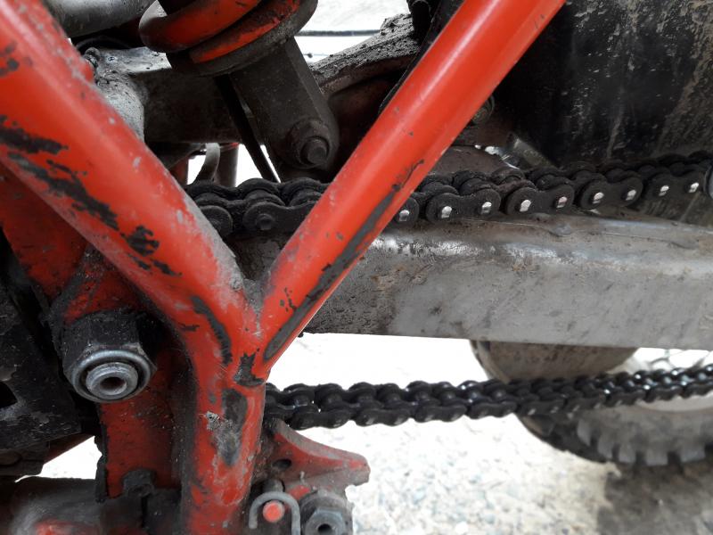

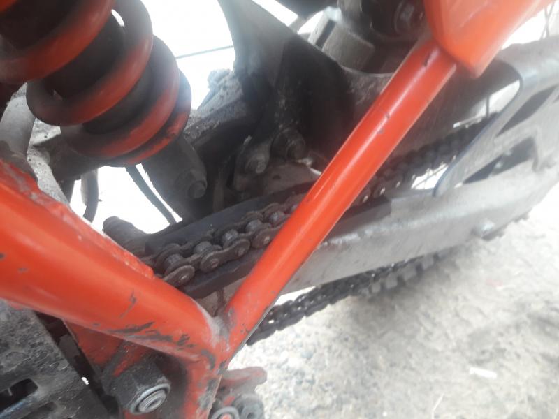

Приветствую. Сегодня решил почистить и смазать цепь.
На цепи не оказалось замка и снять не получилось, почистил и смазал так. Но когда смотрел на все это обнаружил детальку разрушеную от времяни. Крепится она на раме и видимо это какой то успокоитель цепи.
Поехал в тазовский магазин, купил успокоитель цепи грм от ваз 21213 нива за 45 рублей и болт м6×45 с шагом 1.25 вроде. Суть в том, что подходит эта штука как родная, внутри даже гайка с нужной резьбой залита. Остается только подложить шайбы и собрать по месту. Успокоитель обрезается как нужно ножовкой. Вот так получилось).
У Джебеля и у ТС200 там ролики стоят, думаю и у хонды ролик должен быть, тут была тема с изготовлением этих самых роликов.
Вот эта кажись: https://djebel-club.ru/forum/index.php?showtopic=1159
пары бензина и сама пропитка фильтра дружит с таким клеем? поведай потом, как себя будет чувствовать фильтр. ну и поршневая.
микрофишка так не думает:

Про клей сам думаю).
Паралона до ...) и конструктив фильта позволяет все это дело без клея собрать. На ютубе просто видел как парень таким образом фильтр вояет.
