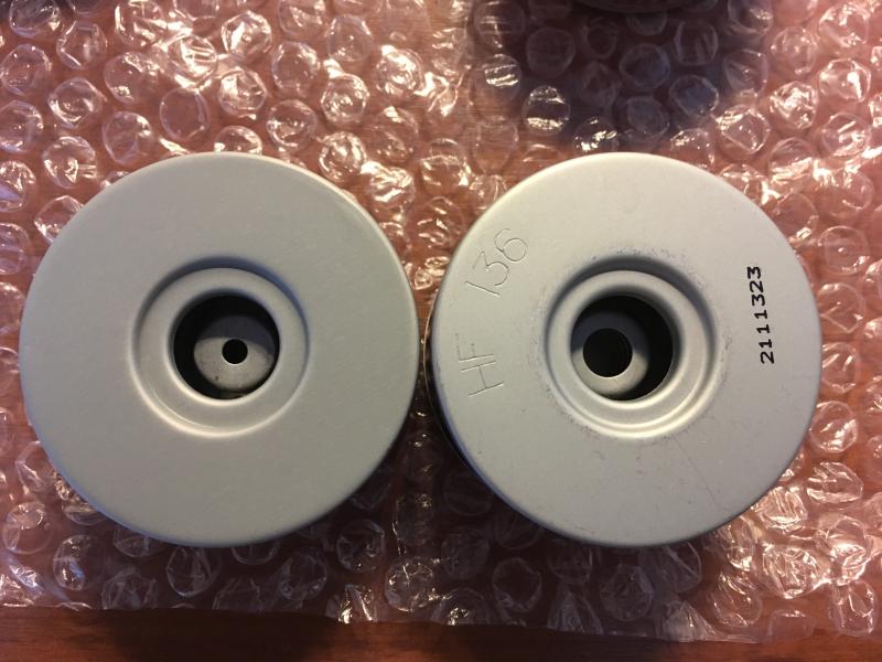

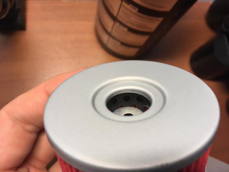

Недавно задавал на форуме вопрос про качество китайский масляных фильтров в связи с тем что разница в цене почти в два раза при сравнении с розничными магазинами, но ответа на вопрос так и не получил. Может кому-то информация будет полезна.
Заказал на Али 4 масляных фильтра за 583 рубля (https://www.aliexpress.com/item/Fuel-Gas-Filters-HF136-Replace-For-Suzuki-DR250-DR250S-DR250SE-DR350-DR350S-DR350SE-Motocross-Bike/32691810679.html?spm=2114.13010608.0.0.6L2mve), правда на момент написания цена подросла, но есть и другие предложения.
Сравнивал китайский фильтр (Слева) с HiFlo 136 (Справа).

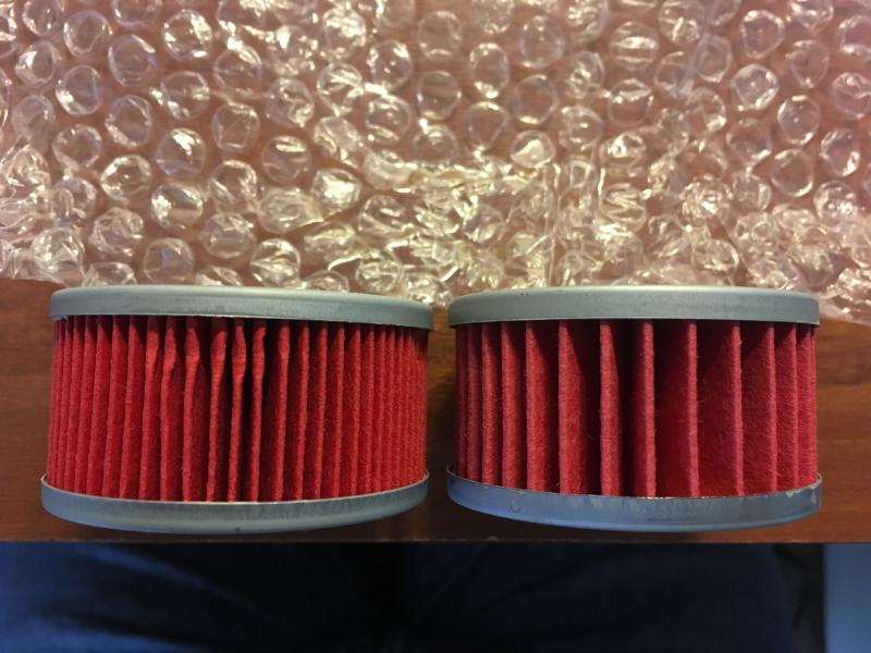

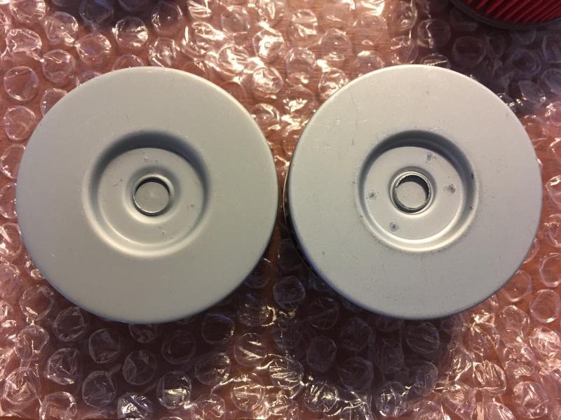

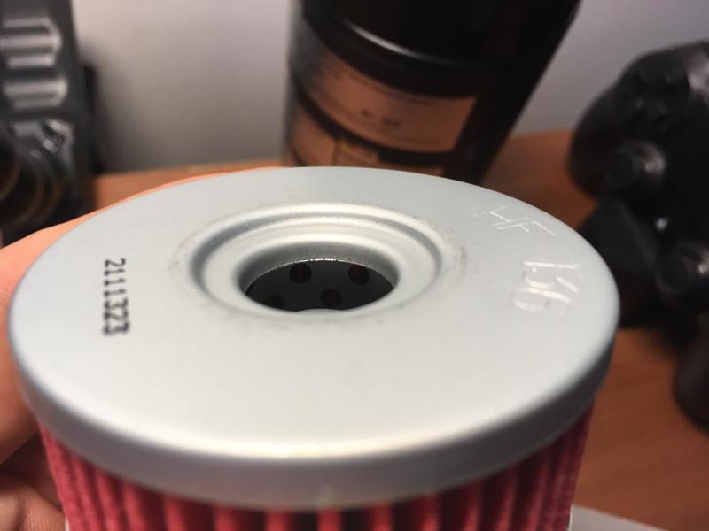

Форма китайского фильтра правильная (на фото немного искажается), материал на вид и ощупь как у hiflo, по высоте на миллиметр ниже, складок фильтрующей бумаги в китайском больше чем в hiflo, упругость пружины центрального клапана по ощущениям одинаковая, но центральное отверстие разных диаметров (критично?), ртом продувается также легко и равномерно по всему периметру бумаги, клей-герметик на который посажена фильтрующая бумага по цвету и фактуре одинаковые, сквозные отверстия во внутреннем металлическом сепараторе одинаковые. На вид китайский выглядит добротно.

Если покопаться от куда растут ноги у Hiflo, то возможно все придет к одному корню по имени китай, но все айфоны и прочая ересь производится в китае, пользуюсь китайскими фильтрами на XR650L уже как 3 года, такие же красные.
Смотрел ролик в котором "разносили" китайские фильтры, вопрос спорный.
сообщение 11.5.2017, 7:11
Сообщений: 5610
Если бы я выбирал их по внешнему виду, то выбрал бы безродный китай, ибо там площадь шторы вроде как больше. Если же
, то вообще нет повода сомневаться.

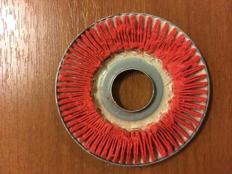

Есть мнение!!! Что клеевой слой неравномерный и нефильтрованное масло прорывается между чашкой и фильтрующим элементом, смотрите в складки бумаги с фонариком, я не узрел, может у кого и получиться.
У нас на Алтае HF136 стоил 250р. в этом году по 160р. парни брали.
kirillovca
сообщение 11.5.2017, 9:36
Сообщений: 226
Регистрация: 23.6.2014
Мотоцикл: Suzuki dlebel 250xc 2001
Народ жаждит зрелищ! ) разрежь один фильтр, не щеми 100 рэ )
так мы и посмотрим равномерность клеевого слоя
сообщение 11.5.2017, 9:47
Сообщений: 35057
Можно и отработанный разрезать.

а масло идет изнутри наружу или наоборот?

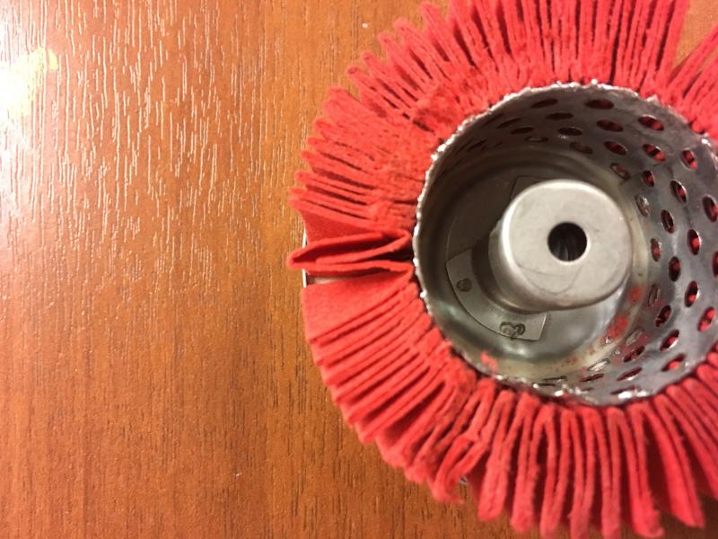

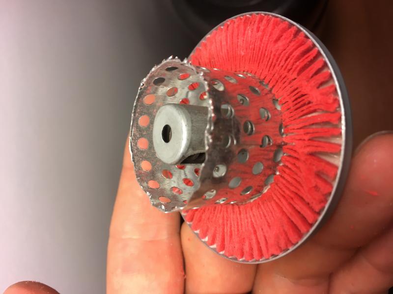

Вы просили, мы сделали!
Клей распределен равномерно без пробелов, не крошится, фильтрующая бумага плотно замкнута внахлест (на фото специально раздвинул), как и металлический сепаратор. Разбирался фильтр тяжело, хорошо приклеен сепаратор, отрывал от клея отверткой, бумагу оторвать от основы не удалось, штамповка аккуратная.
сообщение 11.5.2017, 17:18
Сообщений: 35057
Думаю снаружи внутрь. Иначе клапан не будет работать.
Думаю это уже ближе к нормальному продукту, чем в том ролике. Если клей не растворится от масла, то фильтр как фильтр. Нахлест бумаги без завальцовки выглядит вполне надежным решением.
А этот клапан с пружинкой должен давлением масла открываться? Тогда масло должно изнутри наружу бежать.
Жестковата кстати там пружинка, пару атмосфер думаю выдержит. А это вроде как не круто, если масляный насос качает недостаточно сильно.
сообщение 11.5.2017, 17:22
Сообщений: 35057
Если я правильно понимаю, то это перепускной аварийный клапан для прохода масла в случае полной закупорки бумаги.
Кстати вот тоже интересна герметичность этого клапана.
Открывается снаружи внутрь
Завтра кину в отработку масла, через неделю думаю если что-то не так, то начнет проявляться.

Да нормальные фильтры. А кому надо, пусть покупает фирменные КТМ и БМВ.
Я 30 моточасов отъездил на них, износа не добавилось.
