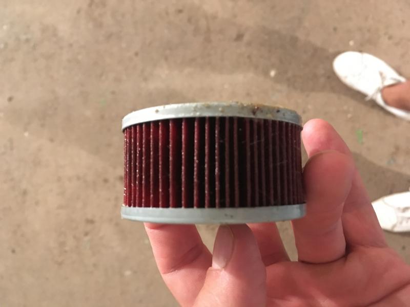

Недавно задавал на форуме вопрос про качество китайский масляных фильтров в связи с тем что разница в цене почти в два раза при сравнении с розничными магазинами, но ответа на вопрос так и не получил. Может кому-то информация будет полезна.
Заказал на Али 4 масляных фильтра за 583 рубля (https://www.aliexpress.com/item/Fuel-Gas-Filters-HF136-Replace-For-Suzuki-DR250-DR250S-DR250SE-DR350-DR350S-DR350SE-Motocross-Bike/32691810679.html?spm=2114.13010608.0.0.6L2mve), правда на момент написания цена подросла, но есть и другие предложения.
Сравнивал китайский фильтр (Слева) с HiFlo 136 (Справа).
Форма китайского фильтра правильная (на фото немного искажается), материал на вид и ощупь как у hiflo, по высоте на миллиметр ниже, складок фильтрующей бумаги в китайском больше чем в hiflo, упругость пружины центрального клапана по ощущениям одинаковая, но центральное отверстие разных диаметров (критично?), ртом продувается также легко и равномерно по всему периметру бумаги, клей-герметик на который посажена фильтрующая бумага по цвету и фактуре одинаковые, сквозные отверстия во внутреннем металлическом сепараторе одинаковые. На вид китайский выглядит добротно.
При замене и эксплуатации добавлю информации

- - Assa   Вы просили, мы сделали! Клей распределен равно...   11.5.2017, 17:13

- - Assa   1000 км, фильтр не разложился, не расслоился, заме...   3.9.2017, 20:47

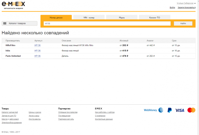

- - al230993   Вот парни HF 136 с эмикса 200р доставка бесплатная...   7.9.2017, 8:34
