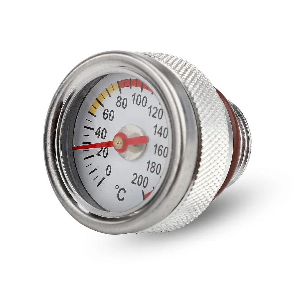

Покатался немного сегодня с такой приблудой вместо маслозаливной пробки
![]() На трассе градусник показывал 60-70 гр. а вот в городе ползя за машинами 20-30 км/ч поднялась до красной зоны - 80. Это еще с маслорадиатором. А какая температура масла критична? Когда надо вот прямо немедленно вставать и остывать? Полезно: 0
20.4.2025, 18:36
#8
![]() Главный ![]() ![]() ![]() ![]() ![]() ![]() ![]() ![]() ![]() ![]() Группа: Администраторы Сообщений: 54212 Регистрация: 18.4.2008 Вставить ник Цитата Из: В. Новгород Мотоцикл: Suzuki Djebel 250 GPSver 98 г., был. Репутация: 353
Градусов до 100 можно не париться. Выше уже подумать о вечном (кто виноват, и что с этим гадом делать).
Для воздушки такие температуры нередки. Но при наличии масляного радиатора таких температур (100 и выше) можно и не увидеть. Разве что жара южная 40+. -------------------- Жить надо так, чтобы товарищ майор восхищённо цитировал Сергея Викторовича.
20.4.2025, 22:18
#9
![]() Сильно заинтересован ![]() ![]() ![]() ![]() Группа: Эндуристы Сообщений: 616 Регистрация: 2.11.2019 Вставить ник Цитата Из: Уфа Мотоцикл: Kawasaki KSR80 1996, Suzuki Djebel 250XC 1996 Репутация: 52
Цитата В картере работающего двигателя ЗАЗ-968М и ЗАЗ-968М-005 нормальная температура масла должна быть 70-110°C, но при температуре воздуха +35° C в летнее время допустима езда недлительное время при температуре масла более 110° C. https://demertim.ru/organy-upravleniya-i-pr...8m-005-chast-1/ Полезно: 0
21.4.2025, 9:59
#10
![]() Человек с аватарой ![]() ![]() ![]() ![]() ![]() ![]() ![]() ![]() ![]() Группа: Модераторы Сообщений: 35074 Регистрация: 16.7.2009 Вставить ник Цитата Из: Первоуральск Мотоцикл: Suzuki Djebel 250 XC 96 Репутация: 271
Из воспоминаний владельцев джебели часто ездят сильно за 110. Это конечно приводит к порче всяких там ГРМ, но из-за этого останавливаться... Это сродни предательству. Только вперёд, чтоб водянки, типа дрз, страдающие позади, выкипели и взорвались к чертям.
21.4.2025, 11:26
#11
![]() Живёт здесь ![]() ![]() ![]() ![]() ![]() Группа: Свои Сообщений: 2096 Регистрация: 2.12.2009 Вставить ник Цитата Из: Нижний Новгород, Мещерка Мотоцикл: XR250 Baja Репутация: 46
У меня в XR пробка с термометром в маслобаке рамы, на трассе масло в раму ~110 градусов поступает, если тошнить в пробке или по бездорожью до 130 доходит.
