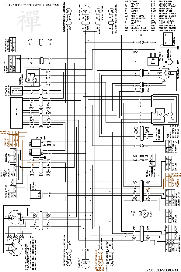

CDI подает +12 вольт на 2 управляющих провода W/BL бело-синий которые на разъеме переходят в черный и бело-синий, далее ети провода идут напрямую к катушкам.
Лампочкой мерять не совсем правильно, короткими импульсами зажечь лампочку трудно, смотря какой мощьности конечно, и лампочка имеет инертность на разогрев спирали.
Если нет искры то смотреть импульсы нужно осциллографом, допустим у OFPmaniak его нету, можно же проверит работу катушек зажигания (Бабины в вашем случае), если еще нужно я расскажу как проверить.
Дружище
будь ласков
расскажи откуда в CDI берутся пресловутые 12 в, про которые ты пишишь?
Если поступают извне, то назови цвет провода
если генерируются внутри CDI то объясни тогда назначение регулятора напряжения

Легко!
В CDI приходит от АКБ +12 вольт? Да приходит.
CDI устроен так:
CDI получает питание от АКБ и начинает свою работу, он смотрит на сигналы от датчиков (датчика) положения распредвала, и при получении оного сигнала подает на БАБИНЫ на плюсовые провода +12 вольт, а делает это он управляя силовыми ключами которые в CDI же и находятся.
А еще он следит за количеством оборотов двигателя и при повышенных оборотах ДВС сигналы на БАБИНЫ подаются немного раньше, это называется угол опережения зажигания.
Так понятно, если нужно более подробно или еще какие вопросы спрашивайте я поделюсь информацией.

Я смотрю в эту схему http://dr650.zenseeker.net/Electrical.htm и судя по ней вам и пишу, один коней низковольтной катушки идет на минус а второй идет прямиком в CDI UNIT, вот плюсовой импульс только в CDI и формируется.
Если у вас нет +12 вольт ПИТАНИЕ CDI это немного другая проблема, ибо пока CDI не питается думать он не будет и ничего на бабины подавать не будет.
У вас нет питания CDI я вас правильно понял?
Питание на CDI появляется после включения замка зажигания возможно на зелено желтом проводе, тут нужно понять что такое, decomp controller, некий контроллер декомпрессора но как он работает мне пока не понятно.
Проверить просто минус прибора на минус АКБ включаем зажигание и проверяем на каждом проводе CDI +12 вольт.

А вот зачем опять писать глупости? Я по твоему дурачёк? Если б я читать не умел я бы стал просить схему? Ты себе газеты на китайском выписываешь?))
Короче, завёлся я. Нашёл в чём собака порылась. Вот эта схема совпала с моей точь в точь.

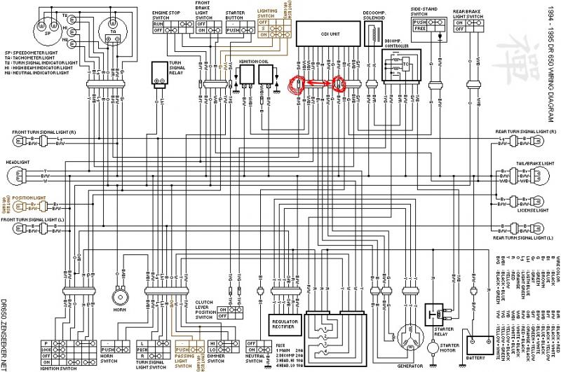

Я пошёл по схеме, нашёл какой провод питает CDI, он рабочий, CDI питается. Потом обнаружил, что предыдущий хозяин капался в проводке и заменил один из проводов, часть провода с CDI который чёрный с зелёной полосой, идущий на приборную панель, стала тоже чёрной с белым. Видать что было под рукой то и впаял. В результате у меня получились 2 провода на одиночных пистонах одного и того же цвета (черный с белым). И я их просто подключил наоборот. Тот, что должен идти на общий чёрно\белый, я пустил на панель приборов, а тот чёрно\белый, который должен быть чёрно\зелёным, я пустил на общие чёрно\белые)).
В общем, теперь завёлся. Но тут ещё одна хрень нарисовалась, похожая на карбюратор, но всётаки странное совпадение, поэтому я всётаки спрошу:

Датчик подножки у меня замкнут предыдущим хозяином. Его вообще нет, я уж отследил теперь)).
И да, спасибо за схему с двумя катушками. Моя точь в точь. Благодаря ей я и отследил что предыдущий хозяин химичил)). И что один из чёрно\белых должен быть чёрно\зелёным)).
В общем, завожусь, на холостых тарахтит, всё ровно. Даю газу резко - глохну. Даю плавно - по 4000 об\мин нормально, потом провал и глохну. Завожусь опять - работает как ни в чём не бывало. Если бы так мудрил мой ИЖ, я бы полез в карбюратор. А тут, может ли это быть CDI? До разборки такого небыло, был небольшой провальчик при резком газе, но он быстро проходил и газовать можно было и резко, и выше чем 4000 об\мин....
Ну вот, оказывается "спасибо " то знаешь и говорить даже умеешь :-)
Судя по правкам на CDI не поступало массы , зато она была подана на тахометр
По провалу я бы начал тоже с карбюратора
По симптомам беднит жесточайше

Любиш логику??? И сам же спрашиваешь не инженера, а простого пользователя, зачем на моторе две катушки??? Что то не сходится. Странная у тебя логика)) Женской попахивает))
Зачем не инженеру схема - я тебе открою секрет: Чтобы отследить провода, найти причину и починить мотоцикл. Только тссс, никому, это ТАЙНА))
пффф
ну ты редкий случай!
Саму схему в открытом доступе найти не можешь , а на этой схеме даже CDI найти смог :-)
ГДе то ты темнишь и голову дедушке морочишь!
Ладно , молодец еще раз!
Ну здесь то я думаю я смогу объяснить "дедушке")). Найти CDI несложно, он подписан на схеме))). Очки одень посильнее, рассмотришь)) Ну а если нет - посчитай кол-во и цвет проводов и кол-во разъёмов на своём CDI и найди на схеме коробочку с таким же кол-вом и цветом проводов и разъёмов))
Ну а если серьёзно - я реально не мог найти схему в открытом доступе. Набирал в яндексе "схема электропроводки Suzuki DR650, и ничего путного не вылазило. Вот и решил создать тему на профильном форуме. Думаю, что найти продукты легче всего в продуктовом магазине. Логично?))
Говорю как есть - понимай как хочешь
Не совсем логично
Я ж нашел , разве что не в яндекса а в Гугле.
Потому как Гугл расширяет поиск за счет зарубежных сайтов
В общем учись, пока дедушка жив!
