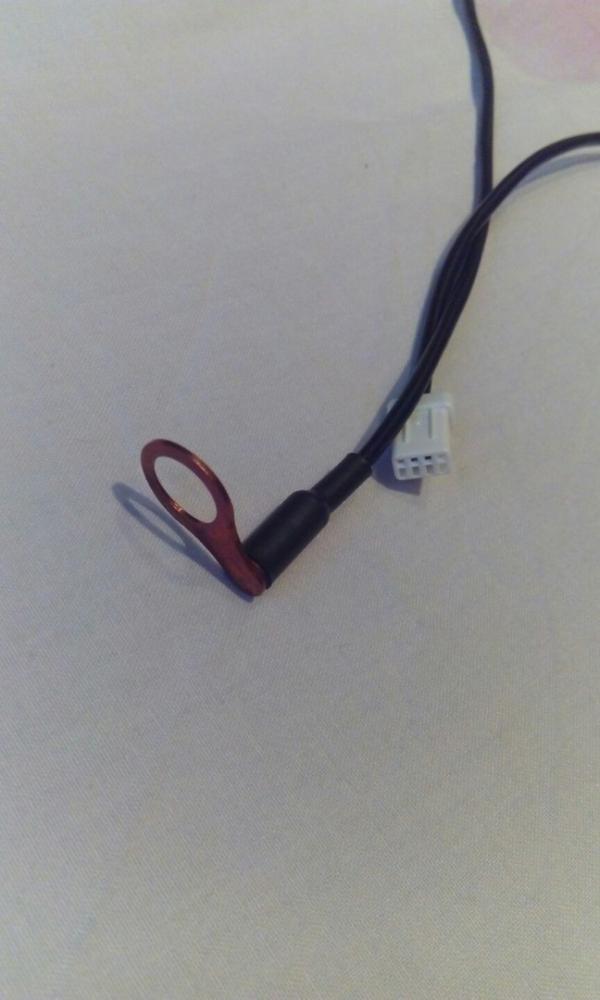

имеется вот такой датчик температуры двигателя!куда его крепить?желательно с фото

на свечу одеваешь (надо шайбой свечи) и закручиваешь ее

Диаметр резьбы свечи больше чем диаметр колечка датчика,ну это мелочи,можно расточить не много!люди говорят что датчик не пролезит в колодец свечной ,так как он очень узкий,

на 600-ке я просто в колодец его кидал, у меня тоже не влазил

Я на 600ке поставил справа под болт масляной магистрали, где масло из картера в голову идет.

Не знаю как на 400ке, но на 250 одевал на свечу - в колодец не влезла такая свеча. Поставил на болт, который идет сразу перед свечой (то есть болт следующий после свечи по ходу движения мотоцикла). Показывает конечно градусы с неба, но за сезон научился понимать где перегрев, а где нормас.

на 250 10 мм под магистраль влезала хорошо и показывала как щуп термометр. но на 400 у него нет такой темы ))) там думать надо.

Меня вполне устраивала температура масла, к тому же видно, качает насос или нет.
Заглушил, температура сразу вверх поползла, завел снова - вниз.

ты не знаешь что такое разность температур?если рабочая температура двигателя 90,установив датчик на свечу,там не будет температура 90 градусов!так же если поставить термощуп!я и спрашиваю какая разность температур?

Ставил. На трассе если не крутить до отказа 70-80С
В городе летом на светофорах до 110С

по итогу кто куда поставил термодатчик на XR400R, и какие критичные температуры?

Под болт крышки головки, сверху но ближе к карбюратору.
120 и выше перегрев.
