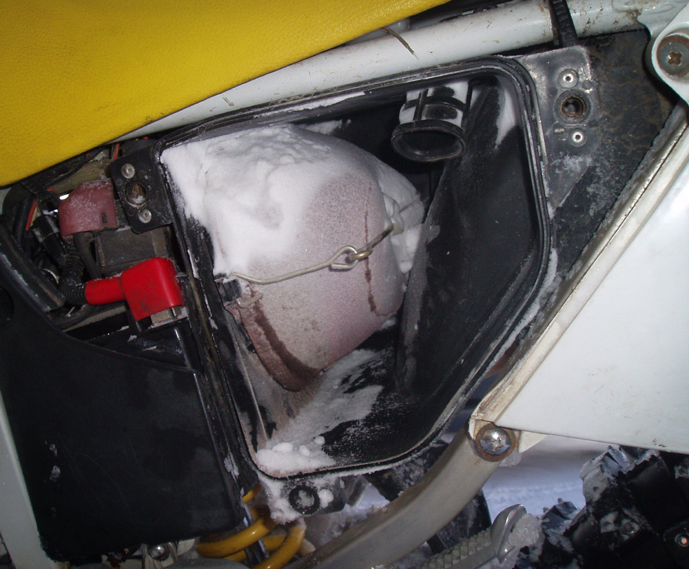

Сегодня у меня наконец-то выдался случай пофоткаться "с оператором". Заставить бы фотки выслать. Интересно.
А вот со своей коробочки есть снова вот такое (может у меня что-то не так по кузову? Или за два часа сугробов такие вещи - норма?):
Кстати, попробовал-таки в - 18 завести с кика после простоя в 2 часа - не реально. Никаких намеков. А стартер не мог попробовать - кнопочку еще не починил. Придется мот в бане отогревать завтра, чтоб завести.

сообщение 12.12.2009, 22:30

SD250
сообщение 12.12.2009, 22:38
Сообщение #1095
Миха
Сообщений: 3146
Регистрация: 28.5.2008
Вставить ник Цитата Из: ЕКБ
Мотоцикл: DR650
Rokon MTE
У меня никогда такого сугроба не было.. у тебя колпачек отстойника снизу коробки присутствует? может боковая крышка не плотно сидит?..

Колпачек - дермантиновая сплющенная пипетка на дренажном отверстии внизу аирбокса? Да, есть.
В общем, пути то для снега всего 3:
1. Этот колпачек
2. Щели вокруг седла
3. Щели боковой крышки
Если номер 3 я даже не смел обвинить, то щас придется проверять.
А вот под седло, как мне кажется, снег вполне может залетать. Там же все насквозь... для дыхания впуска-то.
Добавлено (12.12.2009, 22:43)
Quote (SD250)
под сидухой тоже снег
Не догадался проверить. Завтра гляну.
Повторюсь: а почему не должно-то там быть снега? Щели же там конструктивно задуманы.

сообщение 12.12.2009, 22:46
Сообщение #1097
Миха
Сообщений: 3146
Мотоцикл: DR650
Rokon MTE
немного подругому..Насколько много снега под седлом? если его там минимум, то тогда крышка скорее всего..
Добавлено (12.12.2009, 22:46)
глядя на твою фотку, первое впечатление что задувает с верхнего угла ближе к батарейке...

сообщение 12.12.2009, 22:52
Сообщение #1098
Сообщений: 1057
Регистрация: 22.12.2008
никогда такого не было. Скорее крышка не плотно прилегает. А мот нормально едет?

сообщение 12.12.2009, 23:19
Сообщение #1099
Сообщений: 34985
Quote (SD250)
Я пытался размышлять. Там если из под седла, то должна залетать типа пыль снежная и налипать везде по фильтру. А тут и впрямь в углу надув такой. Неужели отходит...
Quote (mentos)
Вот и говорю - 2 часа нормально, потом начинает чахнуть. Дак понятно, че - с таким-то сугробом. Богатит, наверное, свечу загаживает.
Fibber
сообщение 13.12.2009, 0:15
Сообщение #1100
Fibber
Сообщений: 1256
Регистрация: 9.9.2008
Вставить ник Цитата Из: 37 ru
Мотоцикл: XR 250
Дымани в воздухозаборник под седлом, и секи где дым будет просачиватся. Ну там... пару сигареток и выдохнул в воздухозаборник,тока сигареты без "наполнителя" а то мало ли чего может померещится. Может даже шланчик из глушака запустить в заборник,на морозе сразу все щели засветятся.
Можно еще на впуск воздухозаборника надеть "носок" от чулок или колгток (незнаю что тебе больше нравится, мне больше черные чулки(на женской ноге)) Главное новые не отнимай у жены,старые попроси. У подруги можно и новые отнять,один фиг дарить придется.
Так уже точно увидишь сыплется сверху,в каком количестве или не сыплется.
