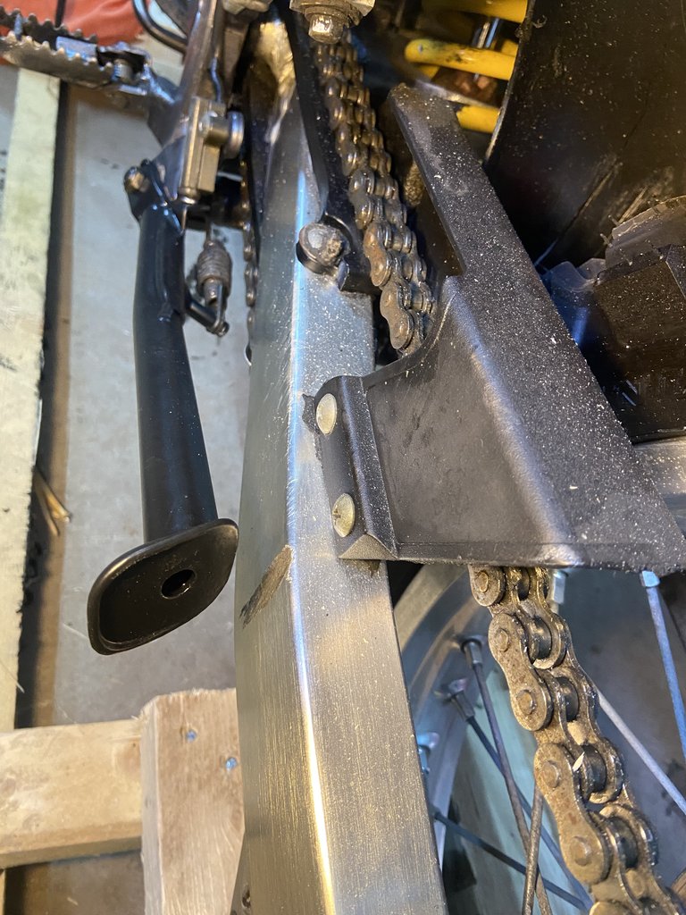

Подножку обсуждать приходится не часто. Кто-то пятку пошире приваривает, кто-то выгибает, кто-то даже пытается изготовить из легких сплавов.
Нередкая проблема - подножка трется и стучит об маятник, пробивая в нем канавку.
На этот счет обнаружил следующее:
Пластинка рамы (перышко, кронштейн, или как его назвать?), на которую одета шарнирно подножка, получила выработку от щечек подножки. Причем выработка эта выражена в "верхней" зоне пластинки (сложенная подножка). Щеки шарнира подножки на ходу скоблят раму и подножка начинает болтаться, задевая маятник. При этом в положении "стоянка" подножка не люфтит, поскольку в "нижней" зоне шарнир становится плотным - там металл пластинки рамы без выработки.
Подкладывать шайбы под щеки - не вариант, поскольку там и зазора нет. Разве что сравнять пластинку болгаркой под одну толщину, на глубину выработки, и тогда уже шайбы подкладывать? Или наваривать металла как-то и шлифовать.

- - Приморец   У меня тоже натерло борозду. Исправил так. Снял по...   18.9.2010, 16:31

- - Ilia1000   Просто разогнул подножку в тисках в легоч и все но...   19.9.2010, 12:33

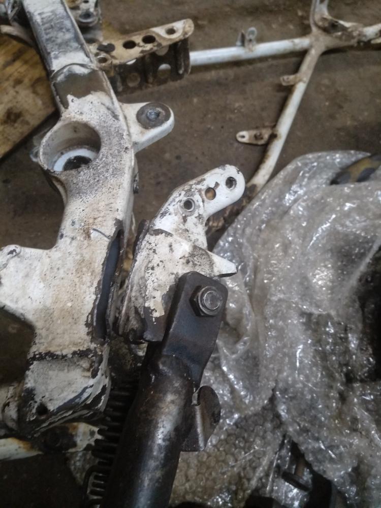

- - Seva   Впервые снял боковую подствку на ревизию и покраск...   30.1.2011, 22:04
- - Leksey   Шайбы там сначала не было. Видно здесь: http://www...   30.1.2011, 23:21

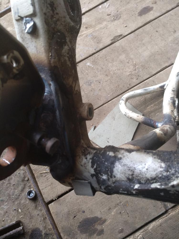

- - Серый-VL   отломалось ухо для подставки от рамы вот ведь как...   17.4.2011, 11:27
- - Mike80   На подножке разворачивал небось?   17.4.2011, 12:56
- - Серый-VL   изредко разворачивал. скорее наверное от того что ...   17.4.2011, 14:06
- - us   Цитата(Серый-VL @ 17.4.2011, 15:06) ...   17.4.2011, 18:01
- - Юрий   Цитата(us @ 17.4.2011, 19:01) никак не на...   17.4.2011, 18:26

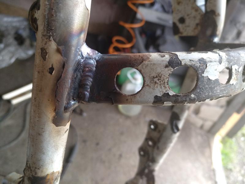

- - krom   У меня подножка отламалась после того, как полежал...   24.6.2011, 9:53
- - Сотона   ыых.. чота я не там пупырышков наварил, в том ме...   24.6.2011, 10:29
- - Mike80   Цитата(Сотона @ 24.6.2011, 11:29) ыых.. ч...   24.6.2011, 11:11

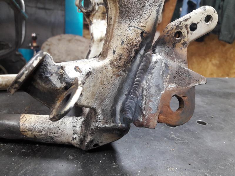

- - Mike80   Наварил шовчик по последнему предложенному вариант...   19.8.2011, 6:37

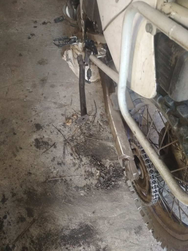

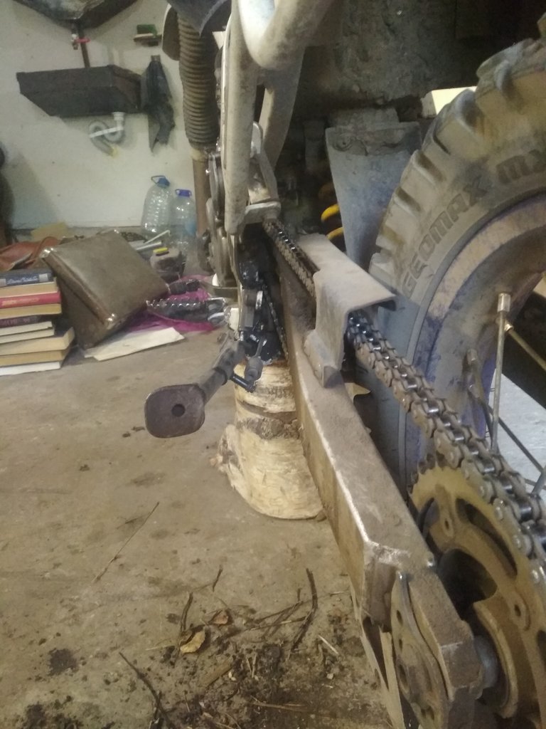

- - Глеб   Купив мотоцикл сразу подпилил пятку, но сегодня об...   15.5.2013, 14:30

- - Глеб   Прошу прощения за долгий ответ по поводу расстояни...   17.5.2013, 18:34

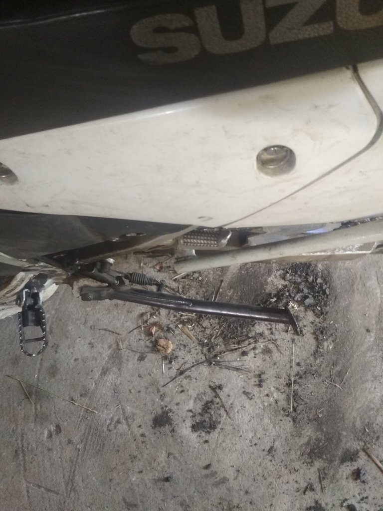

- - benderr   Здравствуйте! Болт подставки ведь просто выбив...   4.6.2017, 5:38
