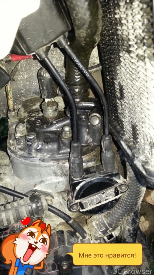

На запущенном двигателе вроде до отсечки дает а когда едешь на нем 4 и 5 прям не тянет!кто говорит что закис клапан мощности и типа камутатору хана,кто говорит что смотри проводку!может у кого-то была такая проблема и знаете как ее решить?

Ты крышечку механизма управления мощностным клапаном сними. На работающем двигателе посмотри,поворачивается ли клапан тросиками при увеличении оборотов двигателя.
Нет так и стоит на месте

Отсоедени тросики от клапана,попробуй клапан на вращение вручную ( на заглушенном двигателе),если не вращается разбирай.Если вращается,тросики целы, проверь серво мотор который вращает клапан. Если он рабочий,значит с мозгами мота проблема.
Понял!он врачается значит буду менять сервомотор
Все вращается фиг знает чё надо ему!мозги только менять?
