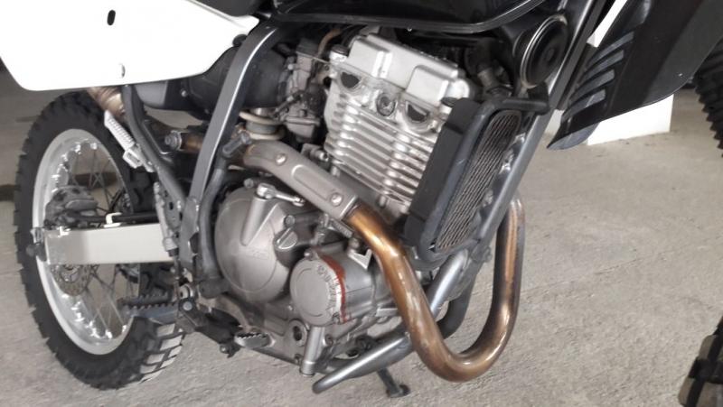

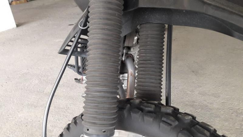

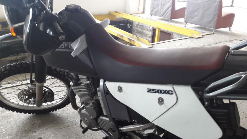

Добрый вечер!

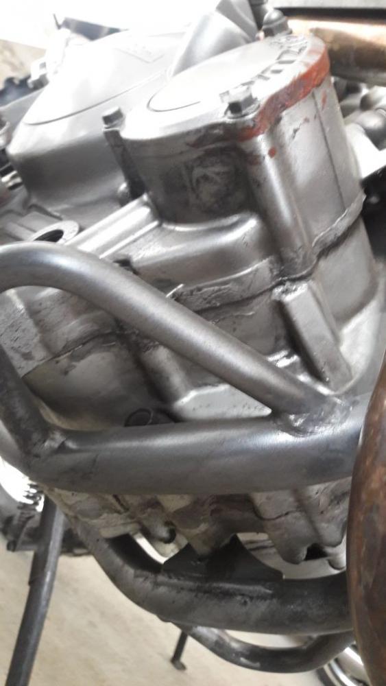

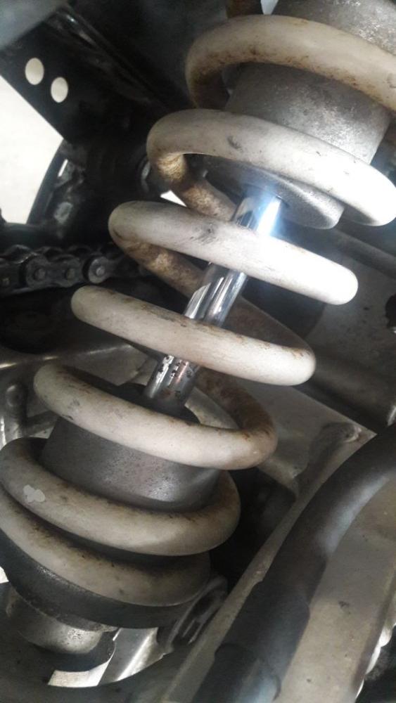

Просьба посмотреть и оценить аппарат с аукциона BDS, средняя оценка 4, цена во Владике 205 т.р.
http://sempermoto.ru/bds/statistic/?f=S&am...E%EF%BE%99250XC
Внес предоплату, когда мотоцикл был еще в Японии. Сейчас прибыл во Владивосток.
Продавец сбросил более подробные фотки, на которых смущают 2 момента: задний амортизатор и лепнина из герметика на движке.
Живу в Краснодаре, посмотреть сам естественно не могу. Продавец вживую видит аппарат также впервые.
Мот будет первый, долго выбирал, но по душе именно Djebel.
Права получил в декабре и уже очень не терпится погонять.
Посмотрите плиз, очень нужно мнение опытных эндуристов.
Если что, отказаться еще можно (хотя так хочется побыстрее получить циклопика, поставить на учет, прикрутить номера и..... в горы, леса, поля и грязи )))

за 205 не брать точно. Продавец молодец, показал честно все косяки, если и деньги вернет, то вообще удача!
сообщение 2.6.2017, 22:43
Сообщений: 8138
лютый колхоз, нафиг.

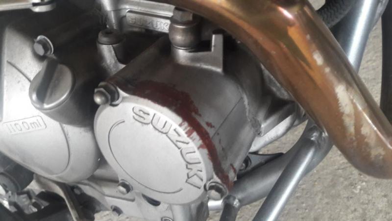

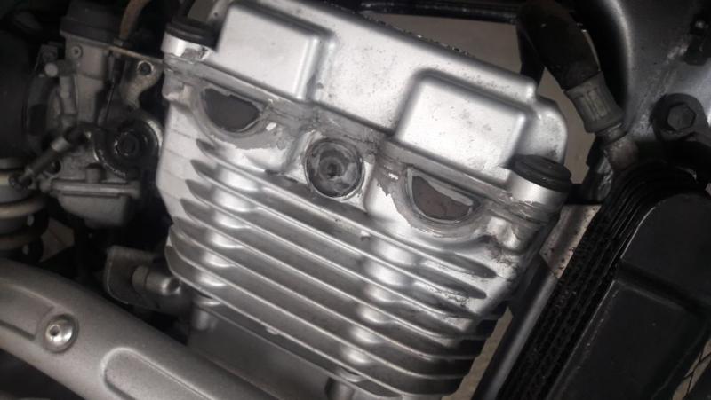

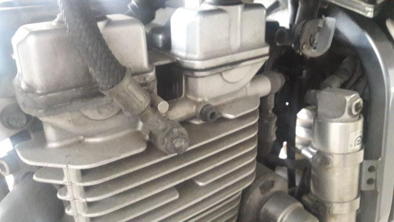

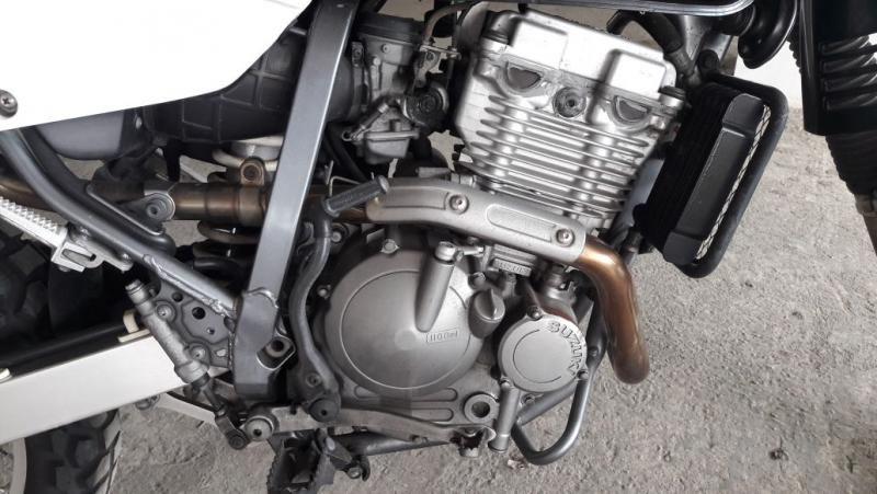

ремонт заднего амморта с заменой штока не самая проблема, проблема -герметик на правой крышке , еще и в таком количестве, а там канал смазки колена, и колено может быть уже мертвым , а заодно с ним и полмотора, только что разбирал такой мотор, умерший именно от герметика там же
сообщение 2.6.2017, 22:46
Сообщений: 8138
герметик везде. и под клапанной крышкой и под боковой крышкой и, похоже, между половинками. крайне неопрятно
сообщение 2.6.2017, 22:47
Сообщений: 35050
Ухх... Сколько мазни. Даже если предположить, что кто-то у этого Джебеля был просто не рожден технарем, то все равно страшно. Ладно крышки снимал и потом залеплял их от течей... но ведь под этими крышками он еще чего-то и ремонтировал/обслуживал. С таким подходом... nea.gif
И шов картера вроде измазан.
И рама измазана.

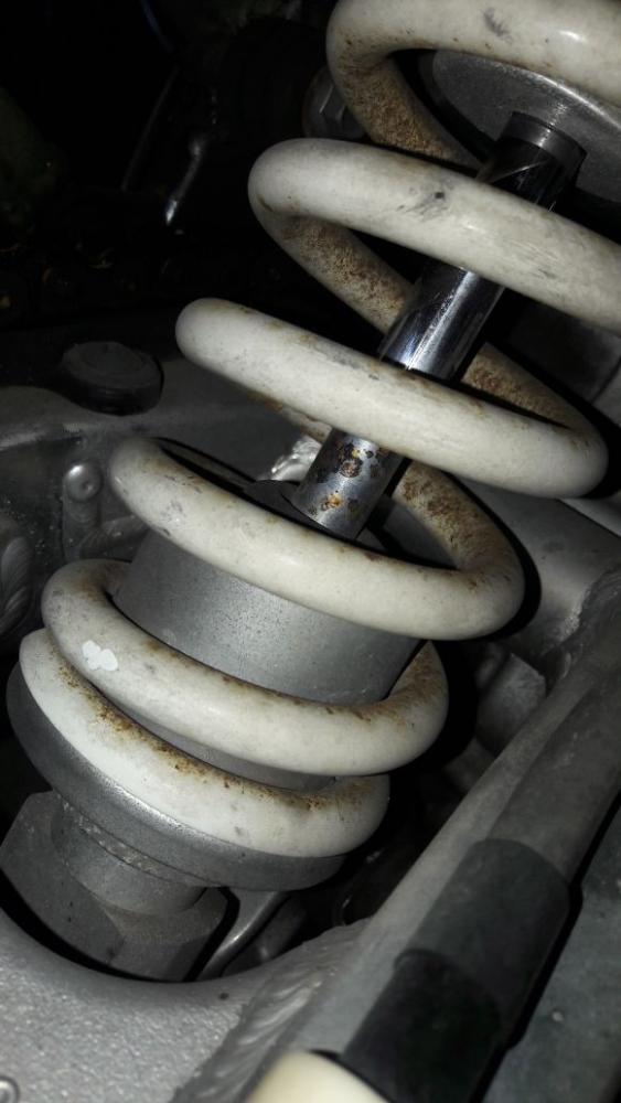

Аморт по этой фотке не оценить. Вроде и сухо, но вроде и ржавчина внизу.
сообщение 2.6.2017, 22:48
Сообщений: 7779
мопеду плохо. ценник высокий.
не брать ни в коем случае.

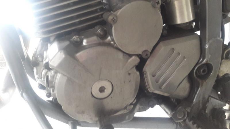

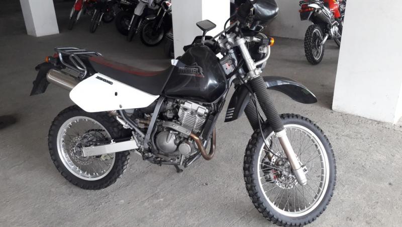

Да снаружи там намазюкали и все.внутри вряд ли герметик. Но с таким отношением к технике... после такого хозяина лучше не брать.
Японца на кол!!!
А мопеду губы намажут и через месяц кто нибудь купит все равно. Красивый беспробежный
такое техническое невежество и ведет к таким ситуациям , правую крышку на джебеле нельзя мазать герметиком от слова совсем, но ты мажь, только тихо, без советов другим, что это фигня и можно

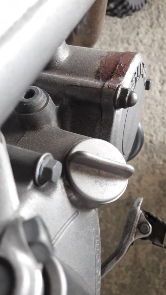

Так вот тоже смотрю, лютый колхоз. И там под крышкой масляного фильтра вроде как замято.
Хорошо. Буду тихо �� Никому не скажу. а снаружи или внутри мазать? А только на Джебеле нельзя , или у других там ,где фильтр,маслянных каналов нету, и на них можно мазать везде?

Ребят, спасибо за ответы по существу.
Хорошо, что все же написал сюда, так как рассчитывал, что хозяин сэкономил на прокладках и все обойдется малой кровью.
Но герметик похоже везде, в том числе и снизу тоже. Т.е. вывод, что двигатель разбирали, или, как у вас тут пишут, раскалывали.
Но блин, зарегался здесь, так как очень ждал мопед из страны восходящего солнца и постепенно готовился стать счастливым владельцем дюбеля.
А теперь опять искать, ждать... А у нас здесь лето вовсю...

Точно тут не определишь, но у меня такое ощущение, что мазали везде где видели, ничего не разбирая. Т.е. где-то наехал на лужицу масла, брызнул на двигатель и в панике (Течёт, блин!!!) измазал пол мотора пальцем поверх (Ну а чо? Хуже ведь не будет? А так, вдруг да поможет.)

Хотя.... у мну верхняя крышка начала сопливить после разбора, сначала купил динамометрический ключ, затянул на 10, причем безо всяких переходников приварили гайку к 6-граннику, так удобнее. Все равно сопливила. Помазал всю гладукую поверхность русским автогерметиком. Потом зачистил с внутреннего края то что немного торчало. Все. Правая крышка немного сопливит, но ее думаю смотреть при замене масла, или забить. Здесь наверно только вскрытие покажет, как было намазано под крышками. Причем непонятно, тут на 40000 пробега лезешь, и то случайно, грм поставить на место, а ну тут тоже пробег заметил за 40. Но у мну ресурса грм по натяжителю еще 5мм.
Тот кто мазал этот герметик, зассал бы в мотор лезть.

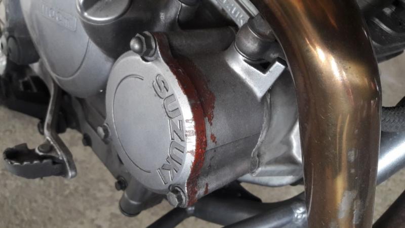

Вряд ли кто-то лазил в этот мотор. Герметиком везде намазано сверху. Местами, даже в щель не удосужились пропихнуть.
По крышке фильтра особенно видна халтура.
А судя по граням болтов, никто крышку никогда не снимал.
Думаю что кто-то (возможно продавец), наварив свой законный задаток, вручит механику палочку от мороженого и за четверть часа приведёт двигатель в первозданный вид.

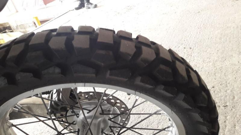

Очень странно. Мот надраен как у кота фаберже, а:
1 герметик снаружи не убран
2 нет на раме и двигателе характерных потертостей
3 резина без износа (перед продажей врятли бы поставили новую).
Я брать не стал, очень подозрителен.
и сам продавец и намазал? чтобы наварить задаток , а потом продать чистый мот за те же деньги! версия очень интересная, если это правда, то это очень хитрый продавец! проверить версию можно , узнав , согласятся они вернуть задаток или нет, если нет, то вполне может быть и правдой!
