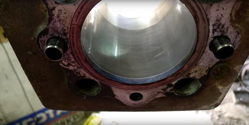

Здравствуйте. Случилось, что случилось. В общем я еще далек, поэтому прислали следующее:
вопрос по поршню и кольцам: заказывать уже после расточки? есть ли оригинальные поршни с кольцами на xr250 95г.в. японский с допусками типо как у висеко +0,5 1,0 и прочее? или только висеко и подобные фирмы и остаются? или оригинальный поршень с кольцами мож тоже подойдет? просто просматривал подобные темы, говорят, что американец и японец по поршням идентичные, так ли это? подскажите нубасу. спасибо и извиняюсь за письмена и названия, с мототехникой пока не дружил, буду потихоньку привыкать. еще раз спасибо. Полезно: 0

ясно, спасибо. тогда что посоветуете? по такому зеркалу цилиндра, какой допуск брать и фирму? просматривал намедни ибей, там есть за 106$ висеко. стоит ли заказывать? и осмелюсь принаглеть, у меня нет аккаунта на ибее, может кто подсобит у кого опыт есть, а то крымским людям доступ на paypal закрыт, да и доставку, конечно наврятли сделают до Крыма.
и еще такой момент: после расточки, что-то кардинально изменится в поведении двигателя? придется ли перенастраивать клапана, заменять распред или подобное? чтоит ли чего ожидать или бояться? спасибо. или тупо не заморачиваться, а купить новый цилиндр? просмотрел на импеке и там их нет, на дроме есть один, за 5к, но мне он не сильно нравится. Полезно: 0

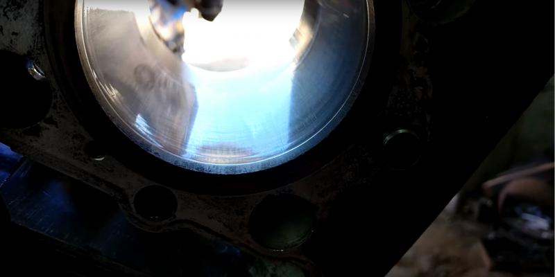

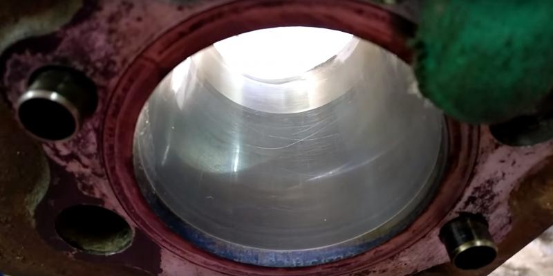

![]() Сильно заинтересован ![]() ![]() ![]() ![]() Группа: Эндуристы Сообщений: 736 Регистрация: 29.10.2015 Вставить ник Цитата Из: Крымск Мотоцикл: ktm xc 250 Репутация: 11
может я чего то не вижу на фото, по мне так ничего серьезного, не вижу сильных задиров или царапин.... обычная хонинговка убрала бы пару соток и все было бы ок

![]() Живёт здесь ![]() ![]() ![]() ![]() ![]() Группа: Свои Сообщений: 3264 Регистрация: 27.8.2013 Вставить ник Цитата Из: Пушкино Мотоцикл: Honda XR 250 baja '98' (в разбор ушла) - продолжение следует. Репутация: 24
измерения цилиндра делались ? в допуске ?

![]() Сильно заинтересован ![]() ![]() ![]() ![]() Группа: Эндуристы Сообщений: 224 Регистрация: 17.7.2012 Вставить ник Цитата Из: Ижевск Мотоцикл: HONDA XR250Y 2000 г.в. Репутация: 10
Да, для начала нужно цилиндр измерить нутромером вверху цилиндра, по середине и внизу, в продольной оси и поперечной, всего шесть измерений.
Найти мастерскую где замеры сделать смогут, и в дальнейшем расточку с хонинговкой. Может у вас такие размеры вообще не точат. Тут на сайте есть мануал на ХР на русском языке, в файлах, скачай и почитай, там и про замеры цилиндра есть. Замеры сделаешь, дальше видно будет какого размера поршень нужен. Полезно: 0

Сильно заинтересован ![]() ![]() ![]() ![]() Группа: Эндуристы Сообщений: 205 Регистрация: 19.6.2015 Вставить ник Цитата Из: пензенская область Мотоцикл: yamaha wr 450f Репутация: 0
Да, для начала нужно цилиндр измерить нутромером вверху цилиндра, по середине и внизу, в продольной оси и поперечной, всего шесть измерений. согласен сначала замеры.если в допуске поршень и цилиндр то хонинговка и новые кольца.Найти мастерскую где замеры сделать смогут, и в дальнейшем расточку с хонинговкой. Может у вас такие размеры вообще не точат. Тут на сайте есть мануал на ХР на русском языке, в файлах, скачай и почитай, там и про замеры цилиндра есть. Замеры сделаешь, дальше видно будет какого размера поршень нужен. Полезно: 0

![]() Сильно заинтересован ![]() ![]() ![]() ![]() Группа: Эндуристы Сообщений: 566 Регистрация: 7.8.2014 Вставить ник Цитата Из: Москва, Реутов, Новокосино Мотоцикл: XR250'2000 Djebel 200'2004 Репутация: 10
Ремонтный америкос и так задирает степень сжатия с 9.3 до 10.2 (до 95 бенза), а висеко еще выше - на 10.5, так что иметь ввиду. Если ездить по местам с плохим бензом, надо думать в сторону хотя бы оригинала.
Себе брал 0.25 - http://www.partzilla.com/parts/detail/hond...02-KCE-305.html Полезно: 0
