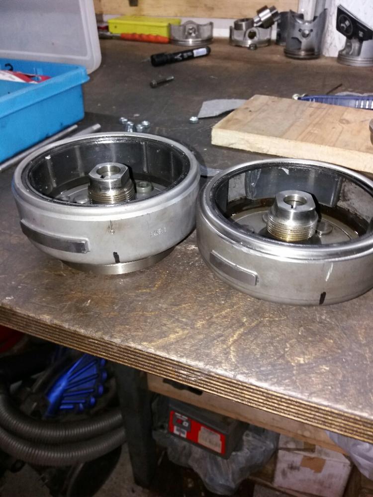

История такая, на DR200(SH42A), японец с внутреннего рынка,по ПТСу 2003г, умер мотор, компрессия меньше 3, постели распредвала подраны сильно, ну и под замену поршневая, и убитый нижний подшипник шатуна. Нашлись "живая" голова с р/в, новый поршень с кольцами и китайское колено в комплекте с маховиком(родной маховик не подходит под это колено по конусу), цилиндр проточил под новый поршень, все заменил, завожу-искры нет! В электрику не лазил, только механические работы.
Начал разбираться, при сравнении старого и нового маховиков выяснилось что у них совершенно по-разному расположены выступы под датчик положения коленвала:
Справа родной, слева "китаец"
Сверху родной, снизу "китаец".
Ну и понятное дело вопрос: при таком несоответствии выступов(понятно, что нормально мотор вряд ли будет работать), должна быть хоть какая нибудь искра или не будет никакой?

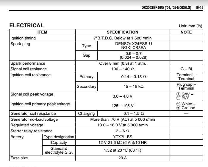

- - skorp777   Черная метка маркером-ВМТ? Имхо, искра все ж должн...   10.6.2017, 5:20
- - sergeyrr   Да, маркером помечена риска ВМТ на маховике. Возмо...   10.6.2017, 10:04
- - skorp777   Цитата(sergeyrr @ 10.6.2017, 18:04) Может...   11.6.2017, 17:06

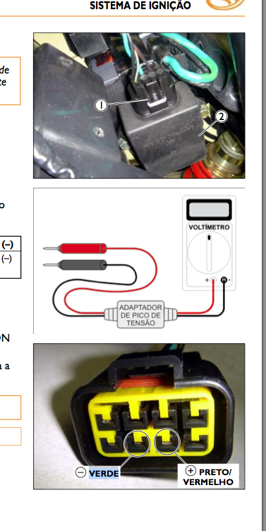

- - sergeyrr   У меня как раз коммутатор с шестью проводами в раз...   11.6.2017, 17:51
|- - 200   Цитата(sergeyrr @ 11.6.2017, 14:51) У мен...   11.6.2017, 20:35
- - skorp777   Цитата(sergeyrr @ 12.6.2017, 1:51) Короче...   12.6.2017, 3:19

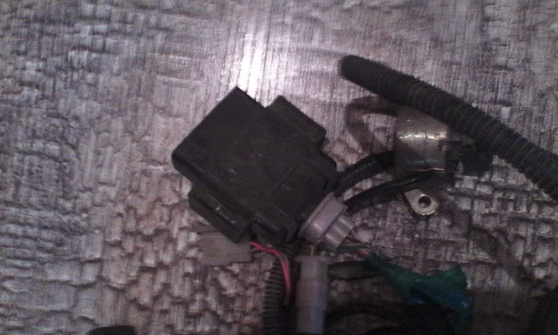

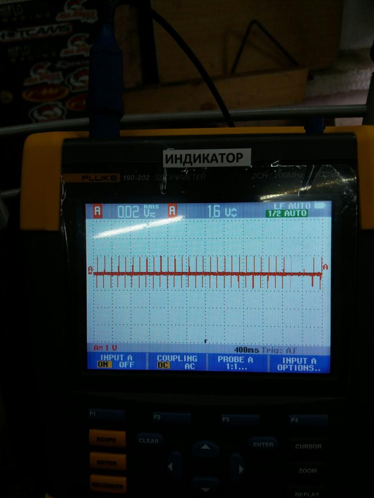

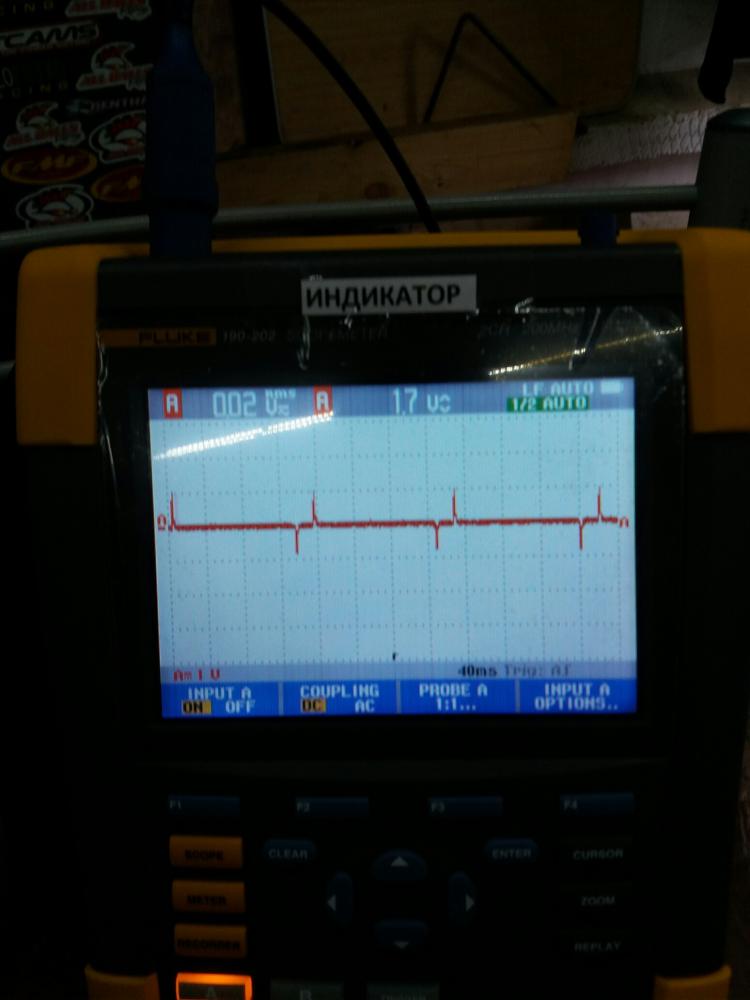

- - sergeyrr   Значит продолжили изучение проблемы, приехал челов...   13.6.2017, 22:32

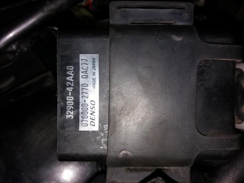

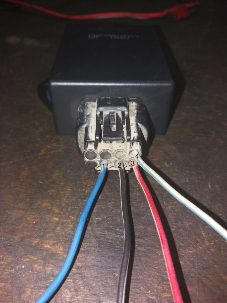

- - sergeyrr   Внешне коммутатор такой же вроде, а что написано н...   14.6.2017, 22:43
|- - Андрей Омск   Цитата(sergeyrr @ 14.6.2017, 19:43) Внешн...   20.11.2025, 21:01

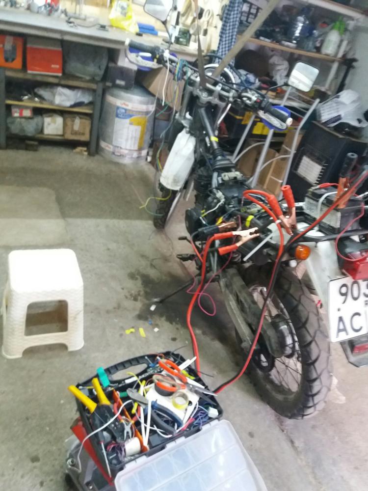

- - sergeyrr   Приехала левая крышку с обмотками и датчиком от к...   23.6.2017, 12:34

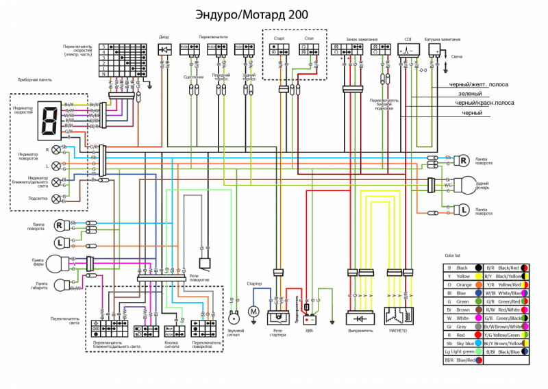

- - LoneWolfRU   Завтра пойду в гараж BM200 ковырять, сфоткаю, как ...   23.6.2017, 21:07
|- - sergeyrr   Цитата(LoneWolfRU @ 23.6.2017, 18:07) Зав...   23.6.2017, 22:56
- - LoneWolfRU   Вот так как-то, все провода полосатые - черно-белы...   24.6.2017, 20:11

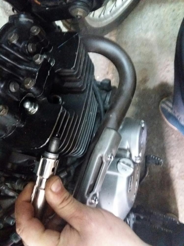

- - sergeyrr   Всем участвовавшим в решении проблемы большое спас...   24.6.2017, 21:00
- - skorp777   Поздравляю! На последнем фото наконечник свечи...   25.6.2017, 16:14
