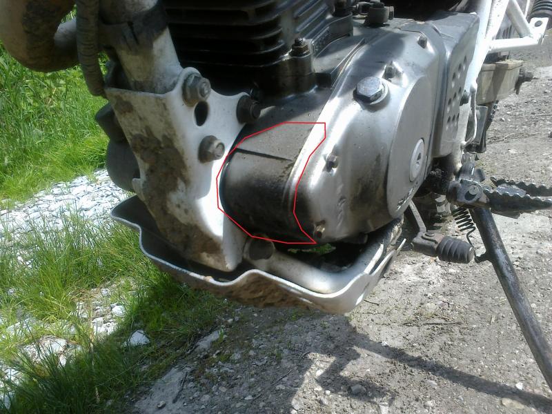

Я давно заметил, что у моего Дж-200 как-то сильно грязнится картер с левого бока/спереди. Но если лет 5-6 назад я довольно много и часто совался в грязь, и списывал всё на внедорожную грязюку, то в последние годы грязи стало меньше, асфальта больше, и появились сомнения: а вдруг ещё и здесь что-то протекает? К слову, умение локализовать течь масла у меня отсутствует напрочь. Когда тёк треснутый датчик нейтрали, на выяснение ушёл ГОД, а когда в 2014г после сервиса начала мокнуть правая сторона головки цилиндра, я лишь через ДВА ГОДА смог выяснить где именно протекает, попутно сорвав резьбу одного из болтов. Каждый раз копал не там, где надо с риском что-то где-то сорвать/сломать. Короче, фотка с мобильника:
Эта фотка после мойки.
Мотик был помыт на мойке самообслуживания в Дмитрове. Из Дмитрова в Мытищи ехал по сухому асфальту в сухую погоду. По приезду сфоткал. В частности, грязнится эта область:
Короче, вопрос к двухсотководам. Насколько это место склонно собирать грязь с дороги относительно других мест картера/двигателя?

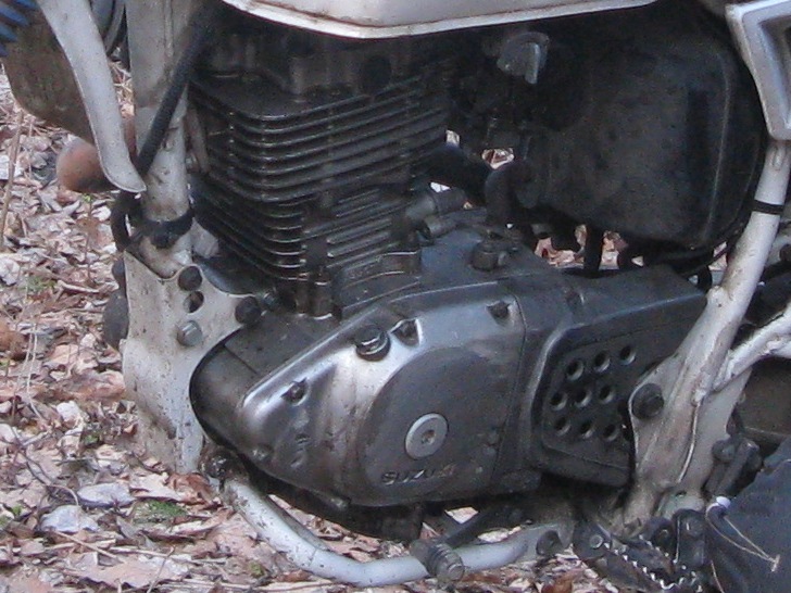

П.С. Посмотрел старые фотки из 2014-2016 годов. Либо весь двигун в глине, либо весь чистый.
Примеры фоток - чистый картер:
Марфино, весна 2015г, только асфальт, дождя не было.

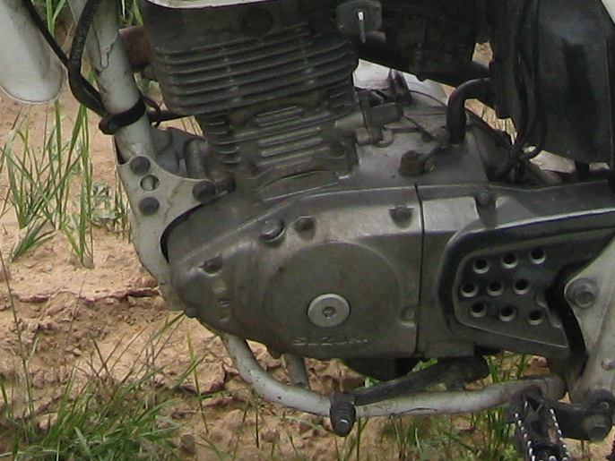

Лето 2016г, Слотино, дождя не было, но по глине немного проехать пришлось.

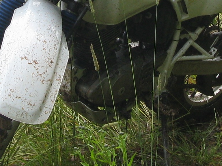

2014г, Тума. Было говнолазанье. Картер грязный, но грязь сухая.

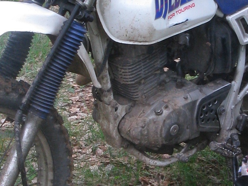

Лето 2016г, Источник в Сергиево-Посадском районе. Сильный дождь, грейдер.

Надо полностью отмыть, потом заводить и смотреть - мокнет или нет.

Посмотри внимательно левое перо вилки, тормозной суппорт и сальник колеса. Похоже что масло(тормозуха, литол) летит от куда то спереди...

а по мне дак это - на стартере стоит кольцо уплотнительное и через него давит!
тормозухе там не откуда появляться, с пера тоже врятле!
или прокладка правой крышки!
все легко проверить!
стартер на двух болтах, открутишь их и раскачивающими движениями вверх-вниз тяни на себя! когда будешь назад ставить обязательно смажь кольцо маслом иначе деформируется!
с крышкой тоже все легко и просто, если с неё начнешь, ОБЯЗАТЕЛЬНО запасись прокладкой потому как обычно она на выкид!

Течь с пера сразу бы увиделась. Не заметить такое невозможно.
