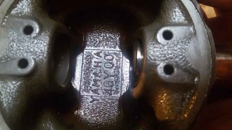

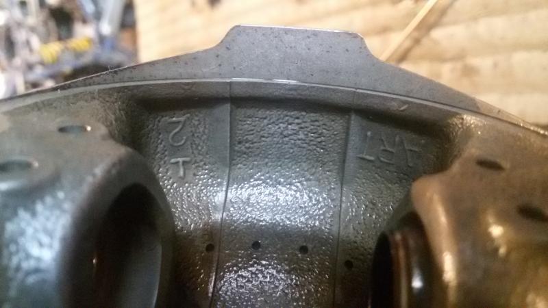

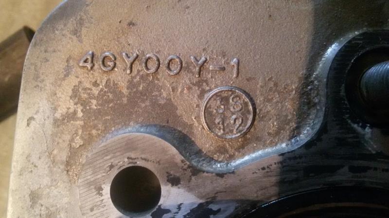

Здравствуйте, коллеги. Такая вот штука. Снял двигатель и все такое, разобрал. Поршень болтается в цилиндре, зазоры на кольцах тоже довольно большие.
Вот собственно вопрос: какой у меня поршень? Номинал или один из ремонтных? Фото прилагаются

Достаточно измерить штангенциркулем и сравнить с мануалом.Мерить по юбке поршня,перпендикулярно оси поршневого пальца.Поршень сильно не изнашивается (если не гонять без масла и не перегреть до "прихвата").Даже у хорошо побегавшего поршня размер сильно не убежит.

Спасибо большое. Значит все таки цилиндр. Хотя есть у меня подозрение, что перед продажей контора, в которой я покупал, просто кольца поменяли. Они же и покрасили раму и двигатель с болончика, даже маятник.
