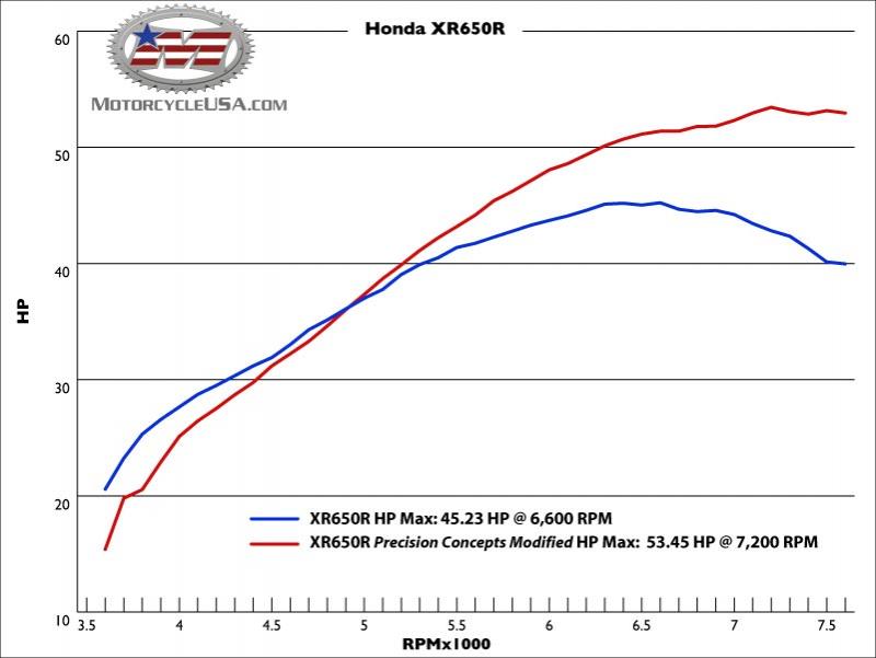

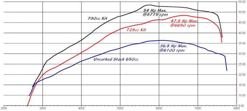

Вот графики стоковых и модифицированных DR и XR-R. Причем, у XR-R - эсклюзивная доводка какой-то крутой фирмы, а у DR просто покупной кит, и это еще без увеличенных клапанов. В стоке (не в самом задушенном, конечно) XR-R почти на 10 лошадей мощнее, чем DR (раздушка (uncorked) мощности мало добавляет), как видим. DR даже после мода выдает полную мощность на значительно более низких оборотах.
XR-R
DR
https://procycle.us/bikepages/dr650.html
Тут еще видно, что до 5 тысяч тюнингованный XR-R даже проигрывает стоковому, а расточенный DR сразу в полтора раза мощнее стокового во всем диапазоне.
Для максималки у расточенного DR придется передаточное звездами менять на такое, что на холостых не будет ехать меньше 20 км.ч. Не практично, говорю же.

Судя по графикам, максимальная мощность 780сс kit равна мощности стокового кроссоча 450. Если прям хочется похулиганить, то кросс 450 вполне вариант, даже на мотардовых колесах.
