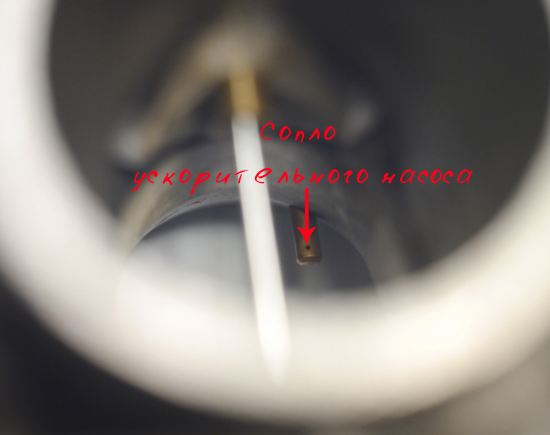

Всем, привет!
Помогите разобраться. Вчера менял ускорительный насос, заодно прокладки. Решил проверить сопло ускорительного насоса, откуда идет впрыск, взял шприц медицинский и жидкость для чистки карба, попытался впрыснуть результат 0, т.е из сопла жидкость не пошла. Потыкал медной проволочкой попытался снова, результат 0. Не понимаю там какой-то клапан что ли или у меня так забило его? Как проверить работу ускорительного насоса на снятом карбе?

Клапана нет там. Наверное забит просто.

Мысли есть как прочистить без компрессора? Медная проволка и шприц не помогли(
Проблема решена, все прыскает и едет)
