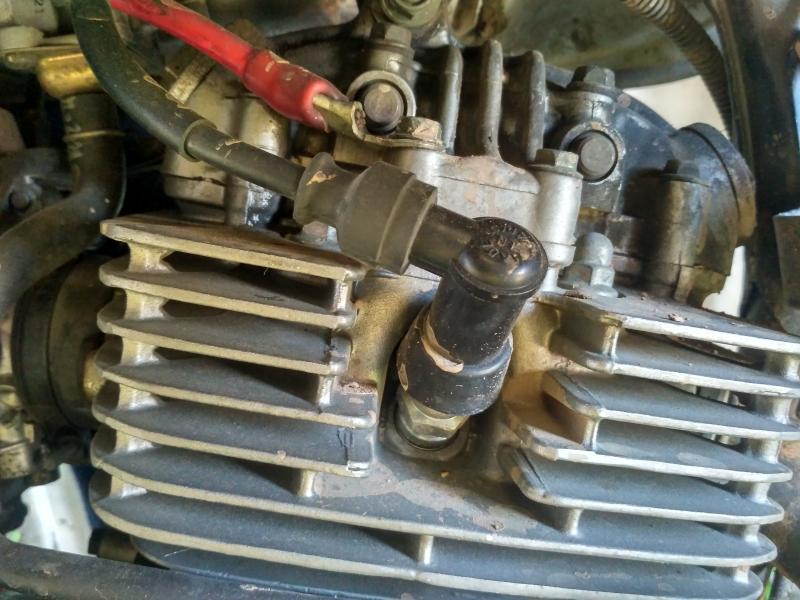

День добрый! Предыстория такая, после покупки на мотоцикле стоял мертвый аккумулятор, не работали ходовые электроприборы, после осмотра выяснилось,что почти вся проводка перепутана, как будто собирали впопыхах, лишь бы продать.
Все поправил, заменил аккумулятор. Остался неопознанный силовой провод 10мм, он на фото в красной изоляции. Подскажите, у кого есть такой, откуда и зачем он идёт? На джебеле знакомого такого нет.по схеме не нашел его. Полезно:

Wolakolak минус. 17.6.2017, 11:02

LILO Так точно. 17.6.2017, 11:59
arapov_stepan По идее , если всё исправно, то он лишний. 17.6.2017, 12:00
skorp777 Это так называемая РАЗМИНУСОВКА. Поставил либо фан... 17.6.2017, 14:29
AlexKras Цитата(skorp777 @ 17.6.2017, 11:29) Это т... 17.6.2017, 16:12
lvbnhbq да не, плюс,красный же ,черный минус, на свечу при... 17.6.2017, 14:37
Huandi Цитата(skorp777 @ 17.6.2017, 16:29) Сечен... 17.6.2017, 16:46
skorp777 Сисадмины в простом электричестве не соображают? Х... 17.6.2017, 16:52
Huandi Я не сисадмин. У вас на стартер 5 мм идет? 17.6.2017, 16:53
Лыжник skorp777, есть слова из одной старой песТни; Я его... 17.6.2017, 17:05
Фаныч я бы предположил что это плюсовой провод от реле с... 17.6.2017, 18:35![]() ![]() |
