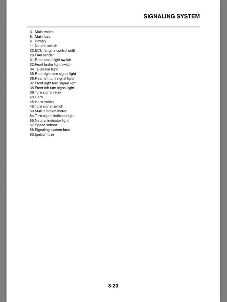

Уважаемые, всем доброго времени суток! Купил поворотники, не оригинальные, полярные на 20 Ватт. Оригинальные не полярные и на 10 Ватт. На упаковке не написано, просто померил дома амперы и амперметр показал 1.58А. Мануальная лампа показывает 0.71А. Это изменение повлияет на электронику мотоцикла в худшую сторону? Сдать и найти 10 Ватт или не принципиально?
Схема, на всякий случай, прилагается:
С уважением,mvvm.
