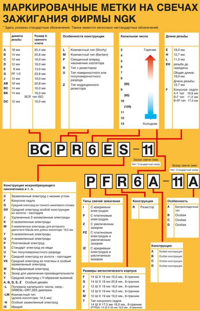

Приветствую всех, недавно выкрутил свечу с нитками резьбы (можете кидать камни), не знал что делать, есть конечно спец наборы Helicoil и т.д. но это не про мой "мегаполис". В итоге рассверлил под М14, свечка НЖК с калильным числом 6, родная с числом 8. Мотоцикл завелся легко, вроде даже ехать стал резвее, но вот меньшее калильное число немного настораживает, хотя погонял его чтоб нагреть и проверить будет ли калильное зажигание. В итоге все так же без изменений. Как думаете насколько критична разница в две единицы калильного числа? по таблицы НЖК 6ка это середина. Могут ли быть серьезные последствия? спасибо

а кто мешает поставить автомобильную свечу с положенным калилным числом? Что то типа NGK B8EGV ? smile.gif

NGK B8EGV под 21 ключ насколько я понимаю, а у меня макс 18 влезает. Если сможешь подсказать какую нибудь свечу по М14, юбка 19-21мм, и чтоб свечник 16-18, то буду тебе очень признателен. Еще мешает что у нас "три" магазина с одинаковым ассортиментом.

Берешь маркировку родной свечи и подбираешь аналогичную, но с другой резьбой.

было такое. нарезал 10 ку. поставил ДПР свечку. и под ключ стандартный свечной wink.gif

Это двухтаатная свеча и очень редкая сейчас, с производства снята.

Подскажи свеча получается ставилась тоже с другим калильным числом? что за ДПР?
Не подобрать, в том то и дело. У свечей бриск сказали есть что-то подобное

NGK DPR9EA-9

Чего там подбирать то, на жиги калины16V ставятся, только с 7 калильным числом вроде, а так все как тебе надо.
Ну и:
NGK BKR8E-11
Диаметр резьбы 14мм
Длинна резьбы 19мм
Раствор ключа - 16мм

Спасибо тебе добрый человек) я вот не мог такую найти. Получается тему можно закрывать
