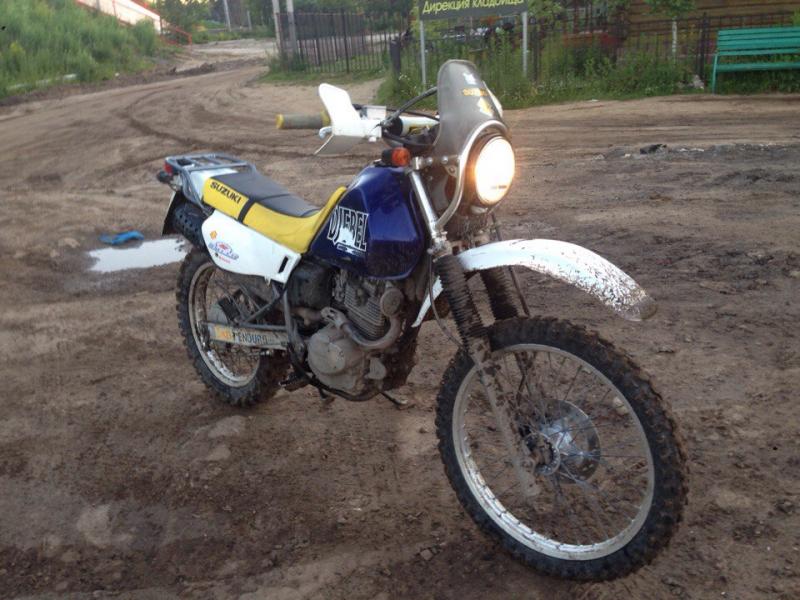

Доброго всем друзья ) У меня на djebel 200 на ходу иногда под закусывает руль , но стоит им по крутить в разные стороны и вроде как закус пропадает ,я грешил на многое ,на балансировку колес и так далее (не знаю связанно это как то с этим ,тапками не кидать)) а может проблема в рулевой колонке ? подскажите ,что делать ,как может ее разобрать,смазать (или что то заменить )и так далее ,что бы все получилось нормально ,если можно ,заранее спасибо ) smile221.gif
