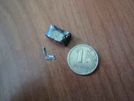

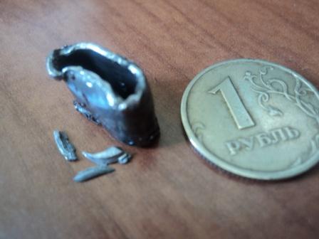

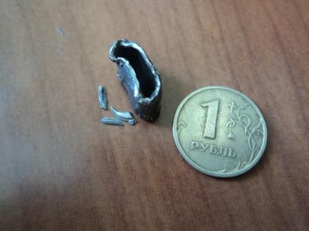

По первости не мог расшифровать бензокран - все время было положение "фуел", в итоге карб залило, бензин в масле, ну да ладно все равно масло менять, масло поменял бензокран изучил поставил в правильное положение, пропускающее бензин при заведенном двигателе. Но вчера обнаружил, что бензокран начал пропускать по капле, карб залило и в масло попал бензин. Что удивило, когда карб чистил спецом дул в топливную трубку при поднятом поплавке - все закрыто было. Но это оказалось даже к лучшему. Слил масло, а на сливное пробке две металлические опилки!!?( Свечу фонарем в сливное - еще что-то торчит, осторожненько проволочкой и ...!!!( трубка! вся измятая, покоцаная и опилки судя по всему с нее( Теперь вопрос - есть в двигателе что-нибудь подобное? или это инородный предмет закинутый туда злонамеренно? Разбирать движку или промыть и ездить? на масляном фильтре ни стружек ни опилок.

Сложно сказать, что это...
А я лично кран никогда не закрываю. Игольчатый клапан держит. А у тебя, похоже, с ним надо разбираться.

Вот и я голову ломаю)
А краник я тоже на Джебле не закрывал и все тип топ было.
Это не направляющая втулка?, может движку половинили и тяп ляп втулку вставили в итоге вкладыш выпал в картер при сборке)

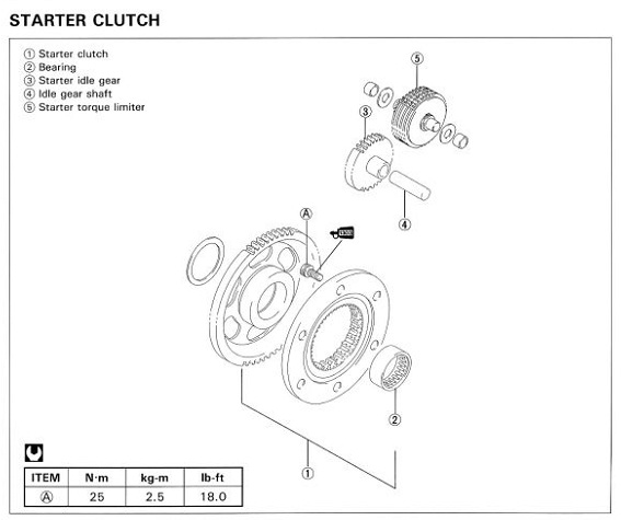

Еще это напоминает втулку на фотографии механизма под названием starter torque limiter (стартер, вращающий момент, ограничитель)
А може у поставщика работник депремированный спецом в заливное закинул детальку, отомстил начальнику)
Буду видимо потихоньку половинить, начиная с крышки сцепления( даже толком и не поездил. А прокладку самопальную сделаю.

Сообщений: 35062
Тоже сначала подумал про направляющие втулки. Но какой-то короткий кусочек.
Я бы ездил дальше.
А стружки от трубки? Материал такой же?

О-о, еще один живой)

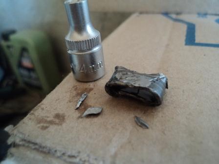

Визуально опилки похожи по цвету и металлу, но один кусочек вызывает сомнение из-за цвета - по цвету как аллюминий (на фото самый светлый, похож на лезвие кривого кинжала) попробовал погнуть но он раскололся как и все остальные опилки. Отломил от трубки опилку тоже не гнется, ломается.
Я выше писал про этот механизм под номером пять - у него какие-то трубки по бокам:
сообщение 28.5.2012, 12:39
Сообщение #322
Сообщений: 35062
Просто втулки. На Джебелях этот узел стартера открывается просто.
Может быть одна из них?
сообщение 28.5.2012, 12:42
Сообщение #324
Сообщений: 35062
Тут похоже всю левую крышку снимать, но что-то не верится, что это эти втулки.
И ваще амдмена надо спросить, как там чо.

Очень похоже на патравляюшую втулку и вправду. Магнитится? Втулки стальные если что. А втулки стартера - подшипники скольжения в большинстве своем из определенной бронзы.
Возможно она попала куда-то, её зажало и она наточила стружки алюминиевой.
Тут без вариантов, вскрывать крышки и искать откуда она.
