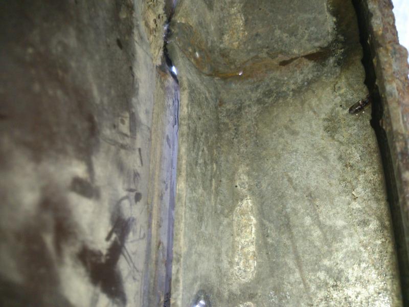

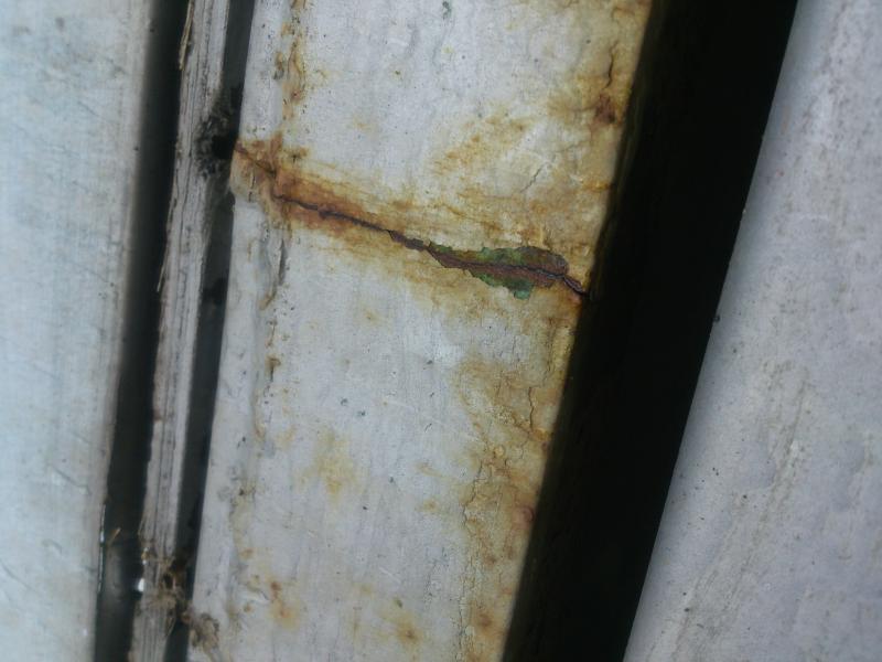

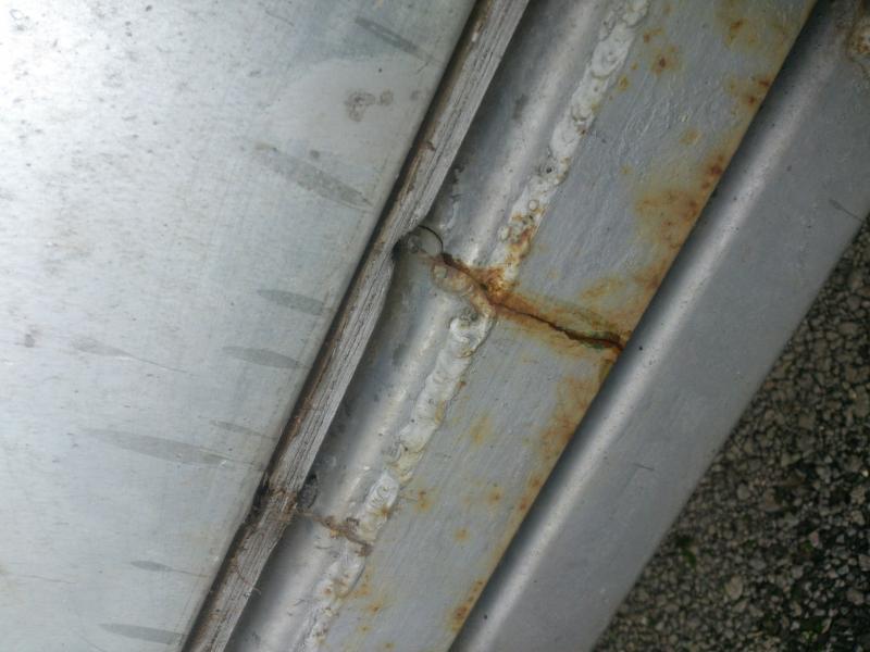

сообщение 18.7.2017, 15:45
Сообщений: 335
Регистрация: 30.7.2014
Мотоцикл: Djebel 250 2003г.
Швеллер оказался и правда гнутым 60х60х4. Наверху швеллера выгнуто в центре трещины, может там не до конца заварили изначально и поползло вновь. Фотки:
Почему то фотки в уменьшенном виде перевернуты, когда на весь экран, то в норме. При установке двух мотов трещина расходится и становится шириной от 1 до 2мм

Т.е. я понимаю заплатка была приварена, а трещина не была заварена.. Тогда не удивительно что и заплатка кончилась..
arapov_stepan
сообщение 19.7.2017, 4:22
Сообщений: 2608
Регистрация: 11.10.2012
Мотоцикл: эндуро
ejlu
сообщение 19.7.2017, 8:17
Сообщений: 335
Да вроде бы трещина была заварена, ну т.е. на ней есть шов, правда он какой то странный, то ли сперва наварили заплатку, а потом сварили остаток шва что виден снаружи, или же трещину сперва только прихватили, а затем наварили заплатку.
