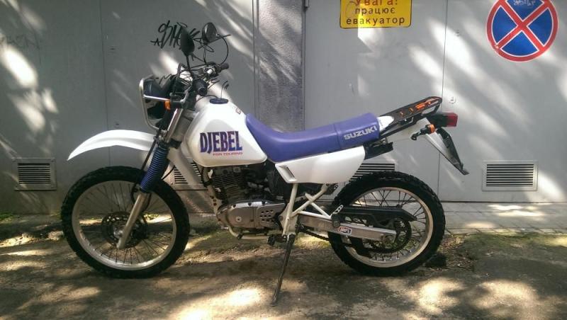

Мотоцикл: husqvarna 250 te, djebel 200
стоит брать сколько торговать??

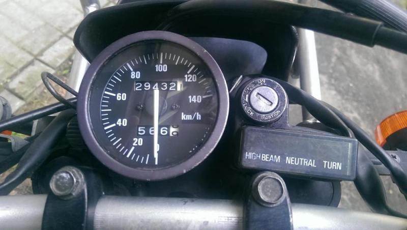

"29500 пробег,
В хорошем состоянии,
без колхоза,
проводка двигатель не трогали,
руль РЕНТАЛ,
ручки Прогрип,
цепочка Дид,
резина Данлоп,
масло Мотюл."
продается без багажника
ценник 1650 usd - 97540
нашел его на аукционе http://motobay.su/lots/385598, после этого накатал еще 3 тыс км, чето стремно , пишут дымит и мокрый карб
Хочу ездить вдвоем тоже - я 182 см, 69 кг, девушка 177 см - 51 кг
есть совет?

Пробег вроде родной, год вероятно 1994-5, поддымливает- надо б компрессию замерить (там это вообще просто, даже бак снимать не надо) - может маслосъемные под замену. Карб мокрый- там или кран подтекает или прокладка в карбе, если ничего не отломано. Я б за 80 000 глянул. Но он чахленький по трассе.
ИМХО подвеска двоих выдержит без фанатизма. Но с таким ростом будет может и маловат)

задние тормоза собрали не правильно!
Эндуро форева
сообщение 19.7.2017, 15:44
Сообщений: 5618
max pain , глазастый! good.gif Да, тяга должна ниже маятника идти.
сообщение 19.7.2017, 17:27
Сообщений: 7799
от нее там даже маятник хорошо погрызен. за такие деньги, я бы этот мот брать не стал. есть шанс получить скорые вложения)
а вдвоем на нем не удобно. ищите 250

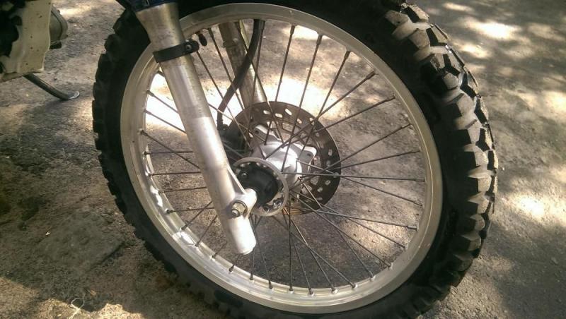

5 - наверно поменять резину (потрескалась у основания обода) или еще на такой можно катать?

5. Резина меняется обязательно. Нужную выбираете, исходя из задач

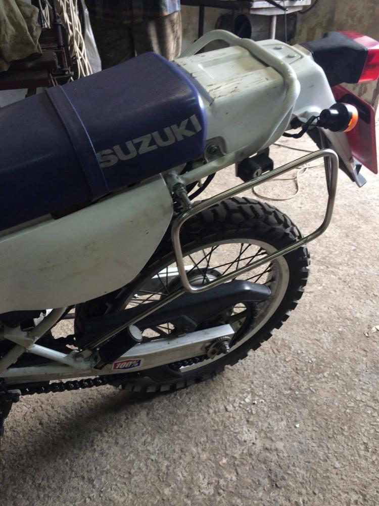

Можете подсказать с размерами на обвес - боковые рамки без багажника? если не комерческая тайна, заказывать у вас нету времени - выезжаю уже на след неделе.
Еще сварщик предлагает сделать из 16мм стали так как может ее погнуть без станка, не слишком хлипко будет не подскажите?
Мои рамки на Дж 200 идут 20х30 см.
16 мм, которые руками можно погнуть, это жидковато, конечно, тем более, что и железо скорее всего будет первое попавшееся, т.е. пластилин... Но будет ещё от исполнения зависеть. Делайте. Лучше так, чем совсем без багажника.
Кстати, раз у вас ещё и нехватка времени, рассмотрите, как вариант, не кое-как сделанные навороты в виде рамок, а простые диагональные одиночные дуги-бугели. Но из трубы чуть посерьёзнее. В обсуждении багажных систем есть варианты.

А не проще ли родной багажник б/у купить? А к нему уже крепить
сообщение 22.7.2017, 8:28
Так а я о чем. Он вроде говорит, что есть какой-то верхний багажник. К нему и крепить.
А если родной б/у добывать, где он его за 2 недели купит то?

багажник есть родной (нашелся) , теперь к нему рамки для боковых, едем вдвоем много вещей
