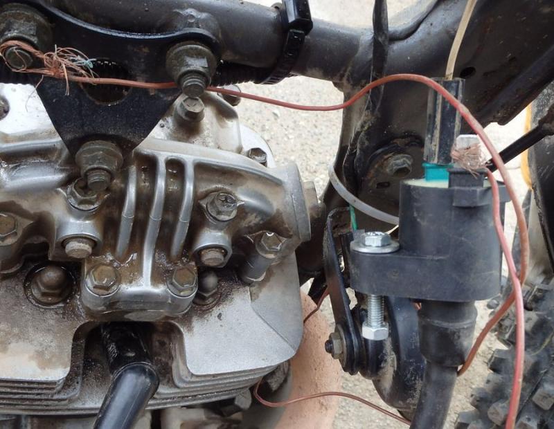

поискал схему в интернете ничего не нашел, пошел в гараж с фотиком...

походу разобрался, где собака зарыта smile.gif), а всего то лишь нужно было три недели подумать

в общем пришел в гараж aggressive.gif с настроем победить болезнь
"вскрыл всю "Для того чтоб увидеть скрытое содержимое необходимо зарегистрироваться.
"комут"Для того чтоб увидеть скрытое содержимое необходимо зарегистрироваться.
провода по цветам:
1. зелено/белый - датчик хола
2. сине/желтый - датчик хола
3. желтый с серебром - фаза с гены напрямую минуя РР (точнее в клинина в магистраль подающую на РР с гены)
4. оранжево/белый с серебром - на правый пульт на кнопку запуска стартера, в не нажатом состоянии замкнута с реле блокировки четырех контактном
5. белый с серебром - + на катушку
6 черно/белый - - на катушку(прикручивается к болту сзади)
моя катушка рассыпалась походу, первичная обмотка показала
"вот такие"Для того чтоб увидеть скрытое содержимое необходимо зарегистрироваться.
вторичная
она походу когда я её с дохлым реле заводил, подыхала, а когда поставил совсем рассыпалась, как ни как три года под открытым небом...
