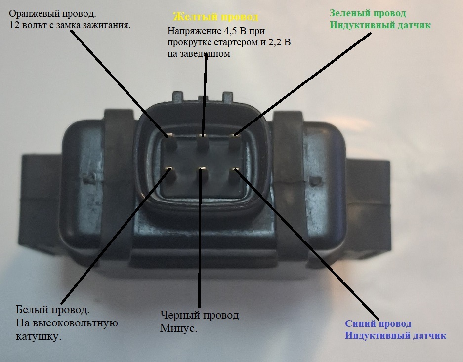

Всем привет. Подскажите можно ли на Suzuki Djebel 200 взамен коммутатора 32900-42АА0 с 6-пиновым разъемом, установить 32900-42А30 с 5 пиновым разъемом. Судя по мегазипу коммутатор 5-пиновый чаще ставился чем другие и его можно купить как оригинальный так и аналоги. С моим похоже проблемы. Проверил все и заменил все, искры нет. На коммутаторе на выходе(белый провод) на катушку напряжения нет, вернее есть но меньше 0,5 в.
Может у кого то стоит 5-пиновый или есть схема или хотя бы фото проводов? , чтобы по цветам можно было попробовать разобраться какой куда.

У меня другой коммутатор. Еще вопрос у меня на коммутатор приходит желтый
провод на нем примерно 4 вольта при прокрутке двигателя стартером
желты кабель есть на РР поэтому я предпологаю это напрчжение приходит с него.
На коммутаторе с 5 контактами который предлагает
мегазип 32900-42А30 и наши друзья китайцы там этого провода нет
Что-то изменится в работе мотоцикла если поставить 5 контактный коммутатор ?
Цветная схема она я так понял для старых Dr200.
Выше на кртинке коммутатор с проводами 32900-42А0 я думаю он от SX200 или от старых dr200

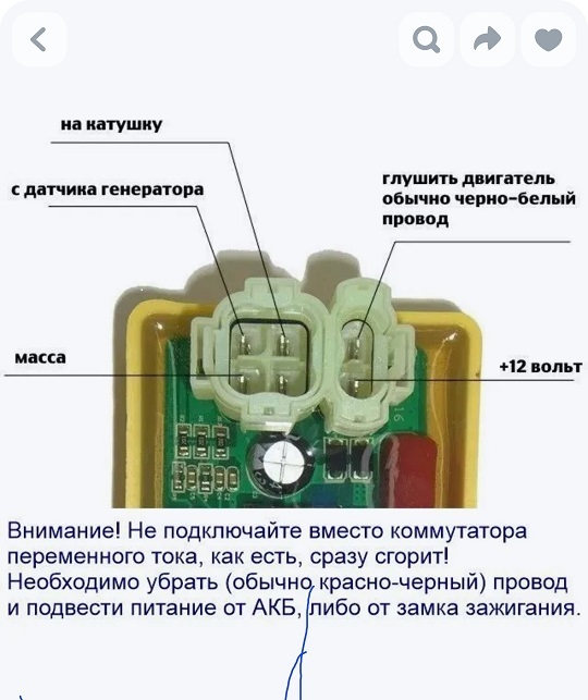

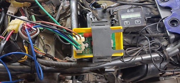

Подключил для проверки китайский ЭБУ мотоцикл завелся, работает хорошо. В любом случае если у кого есть оригинальный коммутатор готов приобрести за вменяемые деньги.
Кстати с китайским ЭБУ мотоцикл в прохладную около +5 погоду завелся сразу, с кикстартера тоже заводится с первого раза, без аккумулятора тоже заводится.
Поделюсь как я сжег коммутатор.
Если коротко - Был плохой контакт провода массы от аккумулятора на двигатель, стартер еле крутил, поэтому к аккумулятору было подключено пусковое устройство с напряжением наверно 17в. Крутил долго пока искал причину почему плохо крутит стартер.
Подробнее - Установил чужой двигатель на свой мотоцикл после ремонта, покатался в районе 1 часа все нормально. Перед тем как снять чужой двигатель решил замерить компрессию. Чтобы правильно замерить нужно несколько секунд бодро крутить коленвал. И тут начались танцы с бубном. Стартер крутил плохо. Я разобрал стартер, он оказался внутри в идеале, я в спешке думал аккумулятор сел, подключил пускозарядное устройство, стал крутить немного лучше.
На нашем мотоцикле плюс с аккумулятора напрямую приходит на стартер а минус с аккумулятора толстый провод он крепится к двигателю болтом возле ведущей звезды), т.е прямого провода от аккумулятора на минус к стартеру нет, я кстати сейчас кинул дополнительный минус на стартер. По какой-то причине минусовой провод имел плохой контакт. В итоге из-за того что минус через толстый провод временами пропадал, ток шел через тонкий провод(минус) который крепится на раму возле высоковольтной катушки. Если размотать косу под баком в районе катушки то увидим там 3 или 4 точно не помню черных провода соединенных между собой. Данные провода(минуса) идут от эл. устройств в том числе с коммутатора, они между собой соединены и от них отходит один тонкий черный провод который крепится на болт крепления катушки к раме мотоцикла. Данный тонкий провод начал греться и даже плавиться обмотка.

https://ozon.ru/t/A0niPQM
Коммутатор DC регулируемый 162FMJ, 163FML, 164FML, 165FMM, 166FMM, 169FMM
Хороший вариант, можно попробовать подключить как наш, разъем вроде такой же. И обозначение начинается как на нашем 32900-
По поводу "оригинальный коммутатор за вменяемые деньги" Мне компания предложила привезти б.у. из японии за 26тыс. руб., новый за 36тыс.руб.
Для меня вменяемые деньги за идеальный оригинальный но б.у. до 10 тыс. На авито смотрел другие модели коммутаторов на более дорогие мотоциклы стоят от 5тыс до 17тыс., в основном 8-12тыс.
Я понимаю когда мотоцикл имеет 4 цилиндра и стоит под миллион там на коммутаторе и спидометр и куча датчиков завязано я бы не стал рисковать и взял бы оригинал.
Но на наш мотоцикл который выпускают уже более 30 лет странно почему нет китайских подделок. Есть на али за 2 тыс, на озоне - 8тыс. модель 32900-42А30 которые ставились на DR 200 но они пяти контактные,
нужно разъем переделывать. Себе такой заказал, поставлю если будет работать то скорей всего оригинал искать не буду. Просто буду с собой возить запасной.
Мне кажется подойдет, я бы себе взял такой за 800 руб. я просто не видел раньше в продаже. Я посмотрел картинки по электрики на этом квадроцикле все как на нашем мотоцикле, тоже рядом с ротором индуктивный датчик.
Есть коммутаторы например для хонды XR400R тоже 32900-дальше другие цифры, тоже 6 контактный но там между контактами перегородки, возможно он и подошел бы на наш мотоцикл но просто так не подключишь.
И таких вариантов куча. Японцы умеют деньги зарабатывать, они только на наш мотоцикл 4 или 5 видов коммутаторов ставили, в разные страны шли с разными коммутаторами, зачем непонятно.

Вся проблема в том что нигде не могу найти схему этого коммута, какой контакт за что отвечает, разъем то может и подойти, а вот расположение контактов может быть другое. И даже если найти эл.схему этого квадрика то вряд ли оттуда будет понятно расположение контактов.

Suzuki Djebel 250 XC 1996
масса - черно/белый+зелено/белый
с датчика генератора - сине/желтый
на катушку - белый с серебром
глушить двигатель - ничего
+12 вольт - оранжево/белый с серебром
ничего - желтый с серебром
цвета из этого сообщения
Правильно?

Коммутатор аналог 39200-42А30 который ставился на DR200 согласно мегазипу, он идет с проводами и провода по цветам как у нас на мотоцикле только нет желтого.
На нашем коммутаторе:
Оранжевый- 12В с замка зажигания ,
Черный - это минус крепится на раму болтом крепления высоковольтной катушки к раме,
Желтый на него подается напряжение от 5 до 2,2 вольта
Белый - это плюс идет на высоковольтную катушку(подключал к этому проводу лампочку маленькую светодиодную 12В 10w, минус замыкал на минус аккумулятора, лампочка не загоралась но минус искрил так нормально )
Зеленый и синий с индукционного датчика, их можно менять местами ничего страшного не будет, просто будет в одном случае хорошо работать в другом плохо заводиться.
Если китайцы ничего не напутали с цветами проводов тогда проблем с подключением не будет.
Это коммутатор транзисторного зажигания, как на схеме в мануале и цветной схеме.
Цвета то те же, только функции разные. CDI коммутатор ПОДАЕТ для искрообразования импульс по белому проводу на первичную обмотку катушки и далее на массу.
Поэтому для CDI зажигания применяется катушка с одним контактом первички (второй на массе).
Для транзисторного нужна катушка с 2 контактами, где первичка изолирована от массы, на один контакт надо подать постоянный плюс (можно как раз с оранжевого протянуть), а ко второму подключить белый провод, по которому протекает постоянный ток с первички, и который ПРЕРЫВАЕТСЯ коммутатором для искрообразования.
Вот для сравнения как подключена катушка (одноконтактная) в CDI (из мануала к старым DR200. Кстати, отличная тема - отдельная катушка для зажигания, я считаю. Непонятно почему от этого отказались)
и для TCI (2 контактная, из нового мануала)
Что касается напряжения от 5 до 2,2 вольта на желтом - мне это кажется это очень сомнительным, он подключен к одной из фаз генератора до выпрямителя, напряжение там должно достигать нескольких десятков вольт. Или недостатки измерения, или что-то неисправно.
Все вышесказанное не претендует на истину, в электрике особо не шарю, поправьте если ошибаюсь)
Я мерил напряжение при работе на желтом коммутаторе когда желтый провод был не задействован, без нагрузки, может у вас покажет по другому.
По поводу катушек, у меня стоит одноконтактная катушка, на нее приходит только белый провод.

По поводу напряженя на желтом проводе, а вдруг вы правы и у меня коммутатор
родной не работает по причине неправильного напрчжения на этом проводе.
Друзья, кто читает этот пост, померьте пожалуйста напряжение на желтом проводе на разъеме коммутатора.
Заранее спасибо.
