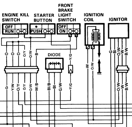

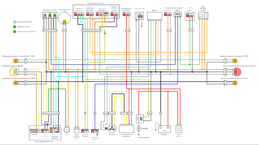

- - skorp777   Дело в том, что эл. схема, выложенная в файлах, он...   27.7.2017, 6:19
- - max pain   на 1995 году [spoiler2="вот такая "]про...   27.7.2017, 6:57

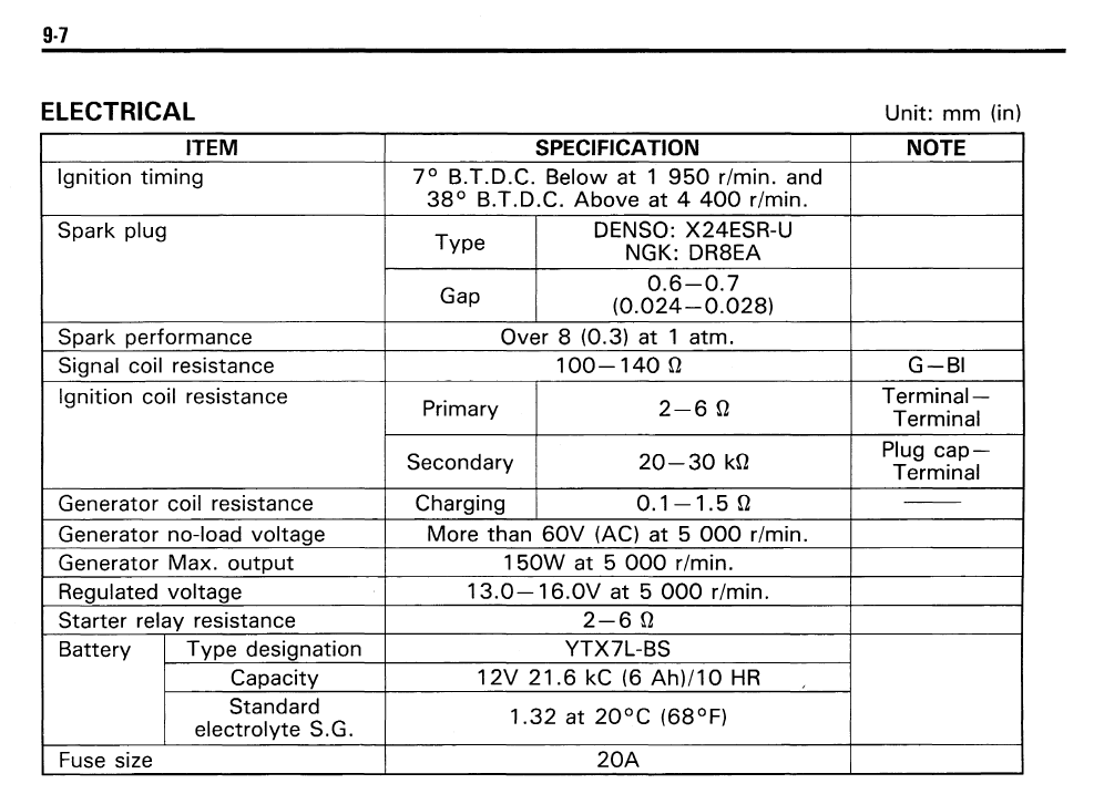

- - skorp777   Цитата(max pain @ 27.7.2017, 14:57) тесте...   27.7.2017, 7:32
- - max pain   пока есть, но уже в брони за человеком с форума, м...   27.7.2017, 8:17
- - kserv   Как устроен датчик вмт на вашем мотоцикле, возможн...   27.7.2017, 8:17
- - max pain   дак вот дело то в том, что мотор у меня от 2002г т...   27.7.2017, 8:19
- - kserv   Генератор и РР не влияет на искру никак (можно РР ...   27.7.2017, 8:24
|- - max pain   Цитата(kserv @ 27.7.2017, 5:24) Генератор...   27.7.2017, 8:29

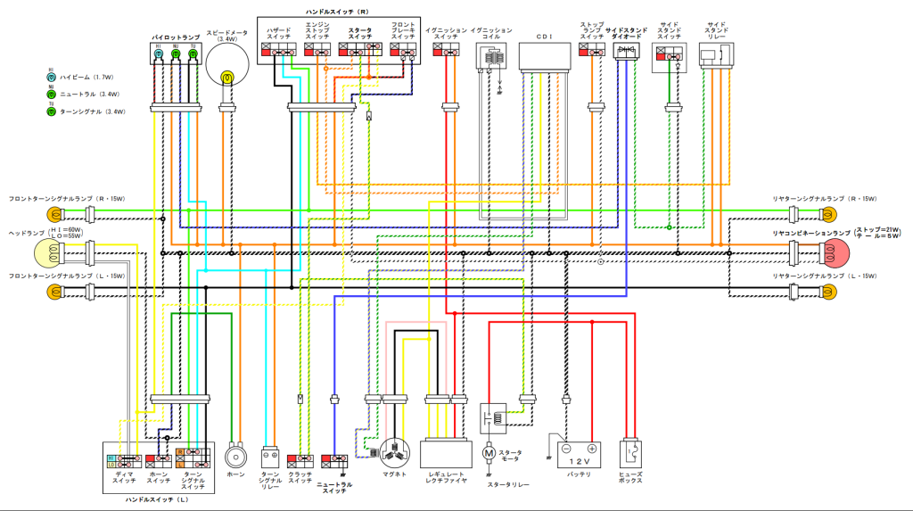

- - kserv   На данном сайте имеется схема с переводом, она соо...   27.7.2017, 8:58
- - max pain   у нас на сайте [spoiler2="вот"]такая[/sp...   27.7.2017, 9:10
- - kserv   Именно эту схему я и смотрел. Возможно подать + ...   27.7.2017, 10:09
- - max pain   моему моту, а он у меня 2001г, не соответствует да...   27.7.2017, 10:35
- - kserv   Нужно искать вашу или рисовать. Сколько у вас пров...   27.7.2017, 10:41
- - max pain   походу так и придется сделать поискал схему в инт...   27.7.2017, 11:14

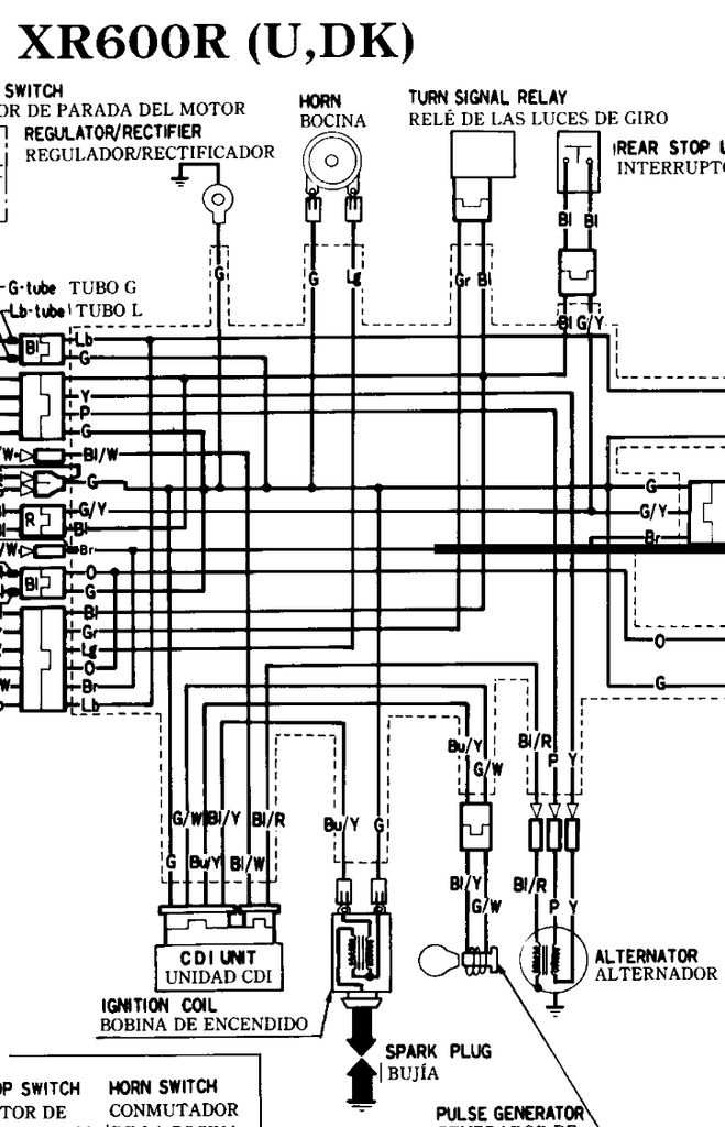

- - skorp777   Цитата(kserv @ 27.7.2017, 18:09) Возможно...   27.7.2017, 15:28
- - max pain   накинул сидуху и пластик, скоро будем кататься... ...   27.7.2017, 16:47
- - skorp777   Цитата(max pain @ 28.7.2017, 0:47) походу...   27.7.2017, 17:15

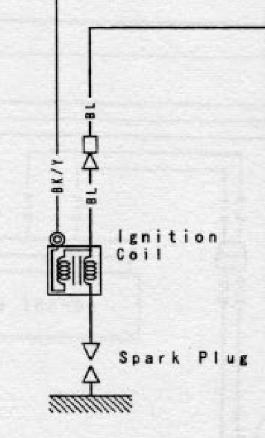

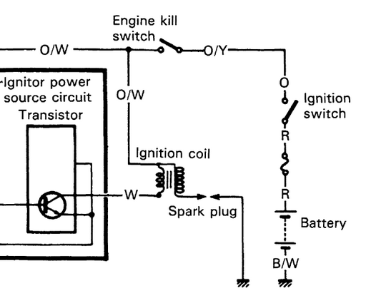

- - kserv   Я схему смотрел, там + постоянно на катушку идет а...   27.7.2017, 17:33
|- - max pain   Цитата(kserv @ 27.7.2017, 14:33) Я схему ...   27.7.2017, 18:04
- - skorp777   Цитата(kserv @ 28.7.2017, 1:33) но на кат...   27.7.2017, 17:37

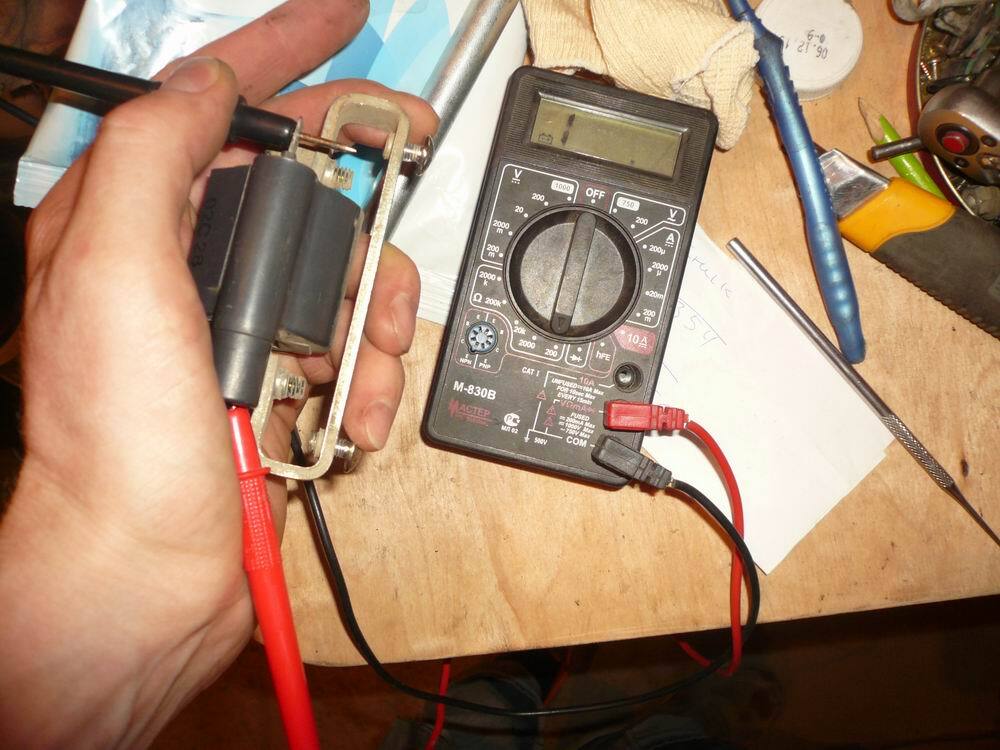

- - max pain   в общем пришел в гараж с настроем победить болезн...   27.7.2017, 17:53
- - skorp777   Цитата(max pain @ 28.7.2017, 1:53) 3. жел...   27.7.2017, 17:57
|- - max pain   Цитата(skorp777 @ 27.7.2017, 14:57) Вот ж...   27.7.2017, 18:31
- - skorp777   Цитата(max pain @ 28.7.2017, 2:04) всё пр...   27.7.2017, 18:15
- - kserv   Я полагаю коммутатор питается от фазы генератора, ...   27.7.2017, 18:40
- - max pain   первое всё верно. даже если батарейка села и катуш...   27.7.2017, 18:48

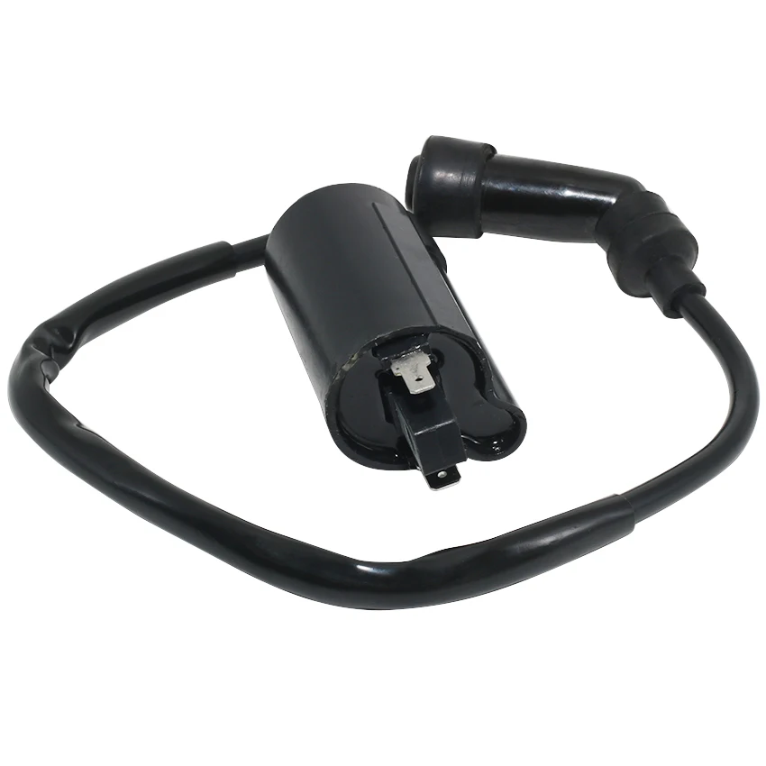

- - max pain   катушка пришла, все собрал завел, нарадоваться не ...   13.8.2017, 18:57

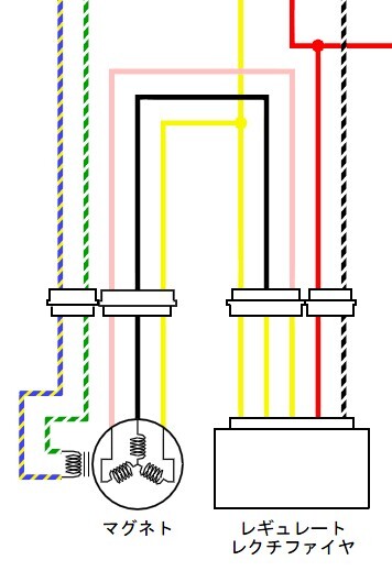

- - Mmorf   Вот фото с проводами: https://www.carmo-electronic...   20.11.2025, 17:05

- - send2u   масса - черно/белый+зелено/белый с датчика генера...   26.11.2025, 15:35

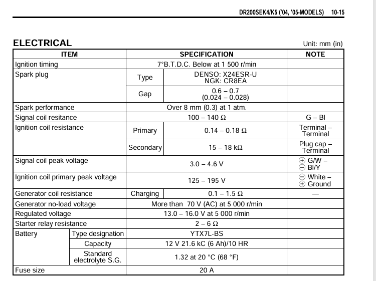

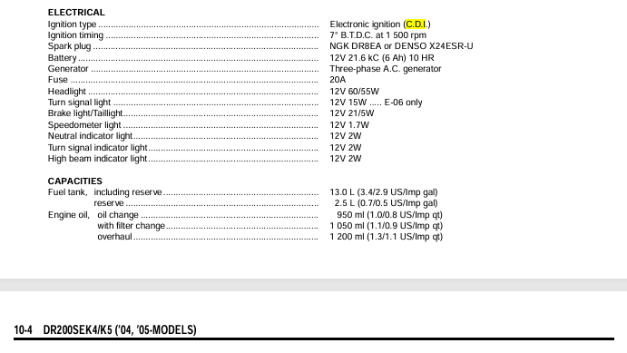

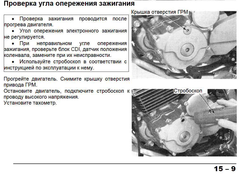

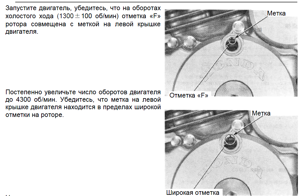

- - ksr   Цитата(send2u @ 27.11.2025, 13:08) А что ...   28.11.2025, 2:35
- - send2u   DR200SEY Цитата(ksr @ 28.11.2025, 2:35...   28.11.2025, 9:56
|- - Андрей Омск   ЦитатаУ кого Дж200 с CDI, отпишитесь, все ли китай...   28.11.2025, 10:31
- - ksr   Цитата(send2u @ 28.11.2025, 11:56) Это гд...   28.11.2025, 11:33

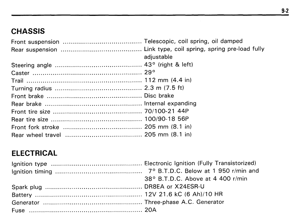

- - Андрей Омск   Подскажите эти данные к Djebel 200 относятся и зач...   28.11.2025, 12:55

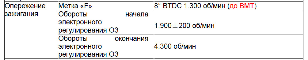

- - ksr   Вот так вопрос. Выше я писал, что информация об УО...   28.11.2025, 14:02
- - send2u   Цитата(ksr @ 28.11.2025, 11:33) Не надо п...   28.11.2025, 14:53
- - ksr   Вообще говоря, УОЗ задается конструкторами не от т...   28.11.2025, 15:54

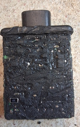

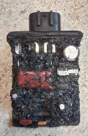

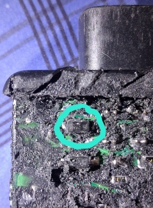

- - Андрей Омск   Коммутатор 32900-42АА0 С одной стороны залит ко...   1.12.2025, 16:33
- - ksr   Это тот самый коммутатор, подозреваемый в неисправ...   1.12.2025, 17:57
|- - Андрей Омск   Цитата(ksr @ 1.12.2025, 14:57) Это тот са...   1.12.2025, 18:27
- - send2u   Цитата(Андрей Омск @ 1.12.2025, 10:45) Пр...   2.12.2025, 13:45
- - ksr   Метка F на роторе расположена в том месте, где она...   2.12.2025, 16:11
- - Андрей Омск   Всех приветствую. Сегодня отремонтировали родной к...   6.12.2025, 15:14

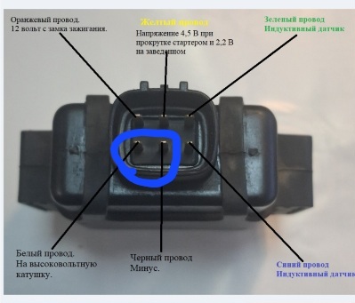

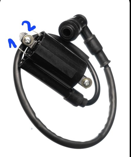

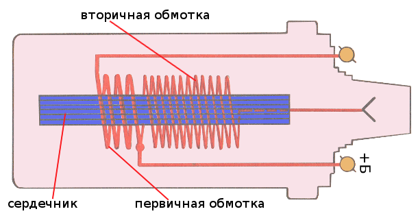

- - Андрей Омск   Вопрос к знатокам. Как правильно подключается двух...   7.12.2025, 17:11
- - send2u   А вот объясните кто-нибудь. Если этот 6-контактный...   9.12.2025, 11:28
|- - Андрей Омск   Цитата(send2u @ 9.12.2025, 8:28) А вот об...   9.12.2025, 13:53
- - Mmorf   За ответ не ручаюсь, но вот что выдает ИИ: ЦитатаД...   9.12.2025, 11:39
- - send2u   ну все, закрывайте форум за ненадобностью :-D   9.12.2025, 13:06
- - Huandi   Цитата(send2u @ 9.12.2025, 15:06) ну все,...   9.12.2025, 13:26
- - Mmorf   Ответы ИИ всегда требуют экспертной оценки, но ино...   9.12.2025, 13:45
- - ksr   Подкину корма для ИИ. Цитата(Андрей Омск @ 7...   10.12.2025, 1:54
- - send2u   На 2-контактной катушке клеммы разной ширины. По и...   10.12.2025, 9:38
|- - Андрей Омск   Цитата(send2u @ 10.12.2025, 6:38) На 2-ко...   11.12.2025, 11:52
- - Андрей Омск   Подключение желтого коммутатора. Сегодня с...   13.12.2025, 16:10
|- - Андрей Омск   Подключение желтого коммутатора. Сегодня подключа...   29.3.2026, 17:10

- - send2u   Цитата(Андрей Омск @ 29.3.2026, 17:10) ну...   30.3.2026, 15:01
- - ksr   Неправильно зеленый провод от датчика подключать к...   31.3.2026, 11:15
- - Андрей Омск   Цитата(ksr @ 31.3.2026, 8:15) Правильная ...   7.4.2026, 8:04
- - ksr   Если контакт подписан как "глушить двигатель...   7.4.2026, 14:06
|- - Андрей Омск   Цитата(ksr @ 7.4.2026, 11:06) Если контак...   8.4.2026, 13:09
