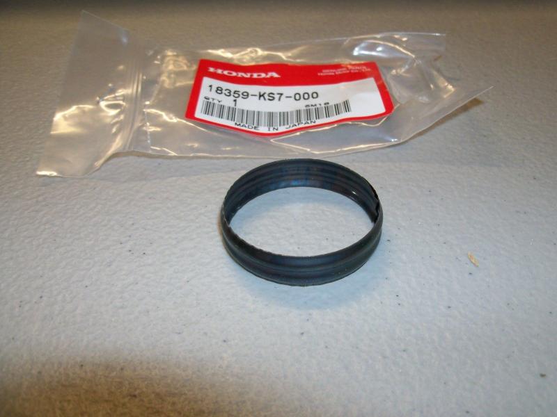

Всем привет. В общем, заметил, что резонатор на стыке с "втулкой" выхлопа фактически висит (держится только на пружинах), решил глянуть, что за дела, оказывается в том месте должна быть прокладка необычной формы, по всей видимости, из резины. Так вот, пока что жаба давит платить в 4 раза больше за доставку (в итоге выходит 30 баксов, в то время когда сама деталь за 7), решил наколхозить временно до консервации. Чем можно уплотнить стык, чтобы резонатор не выплевывал мне под яйца? В общем, видаю пару картинок - что должно быть и в каком месте приблизительно (соединение головы с резонатором, сейчас не на что сфотографировать)

найди подходящий о-ринг по толщине и диаметру из термо-маслостойкой резины. если будет чуть толще - можно срезать лишнее ножом.

Когда брал набор прокладок для двигателя в комплекте были кольца резиновые, только они оказались слишком большого диаметра. Попробую поискать в окресностях, хотя найти такое маловероятно. Может еще есть варианты?
На работе есть бочка компаунда пентэласт 9131, пишут, что выдерживает нагрев в 200 градусов, выше 250 не рекомендуется использовать. Знать бы еще, до скольки все это дело греется.
