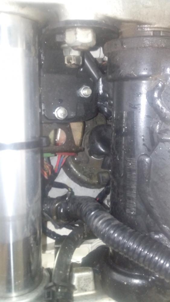

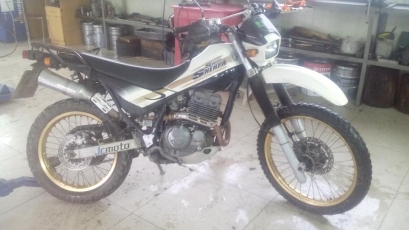

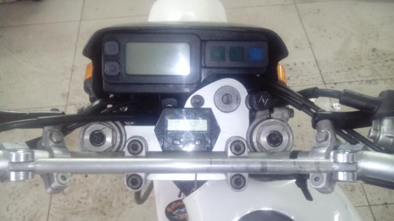

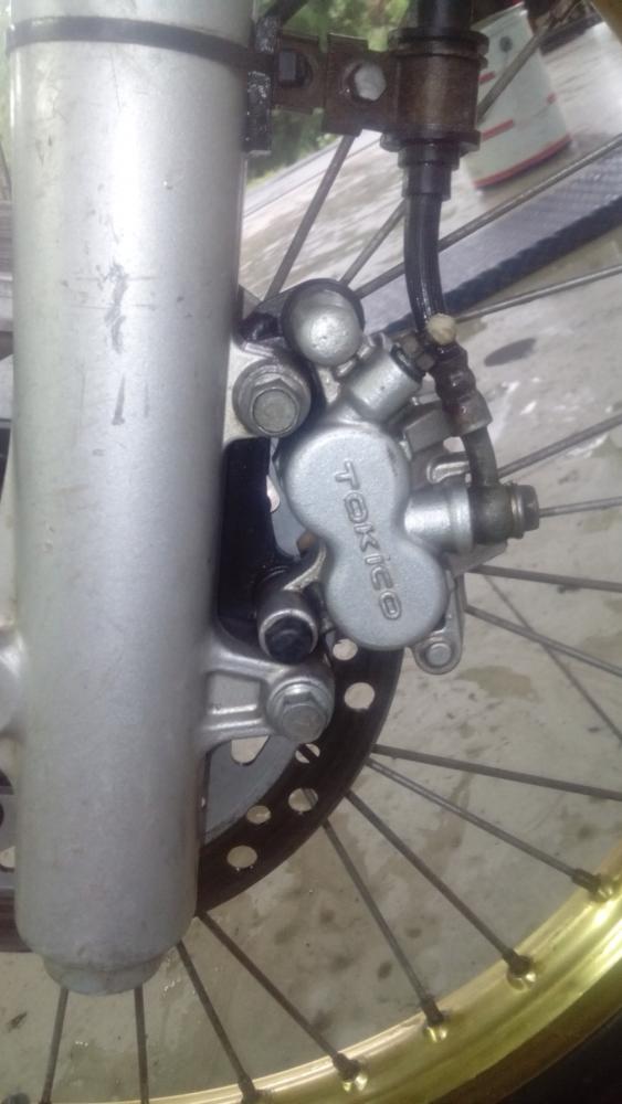

Зимой поменял себе вилку на вилку от TT-R Open Enduro. В нижнюю траверсу от опена пересадил ось от шерпы (потребовалось снять несколько соток). Верхняя траверса стоит вверх ногами и посажена через втулку. В вилке убрана проставка под пружину (прим 4см) и добавлена втулка под отбойную пружину аналогичной длины. Чуть укоротил гидравлический буфер сжатия. Полный ход сейчас практически соответствует шерповскому. Под суппорт сделал переходник из пластины. Минус - меньший чем у Шерпы угол поворота (90 градусов на глаз; был больше). Результатом доволен: пробой словить надо очень постараться, жестких ударов почти не замечаю. Да и смотрится мотик более серьезно.
