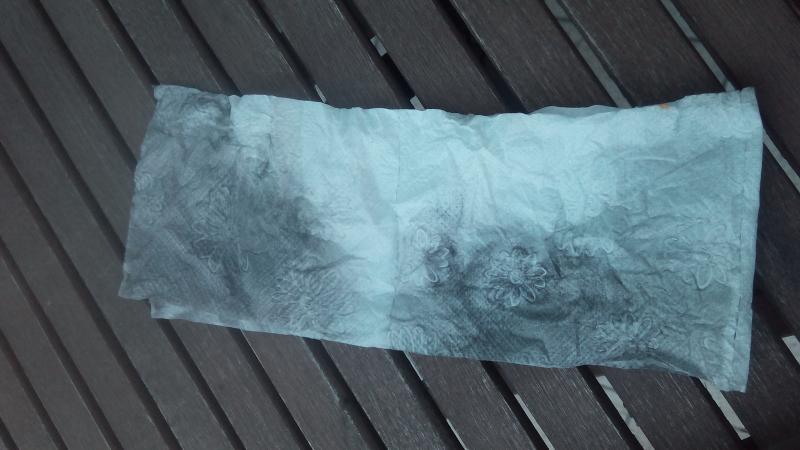

когда только завели мот, прогазовал несколько раз с бумажкой возле среза выхлопной. результат - на фото.
владелец утверждает, что мот давно стоит в гараже и на нём не ездили.
да, с кика мот завёлся в один пинок.
полный газ на холодную
вопрос - стоит с таким вот моментом мот брать или категорически нет?

Если нет на бумажке капель масла, только сажа- в чем проблемы? Так и должно быть. Это не дизель Евро-5, сажа на холодную- обычное явление, и заметна она только на бумажке.

нет, капель не было, специально искал и глазами и пальцами.

Богатая смесь ( а для запуска карб готовит именно такую, и даже не обогащенную, а БОГАТУЮ)+ холодный движок-по другому просто не может быть. Бери, если внутренний голос не против))). По выбору 200-ки видео смотрел ( ссылка в подписи)?
