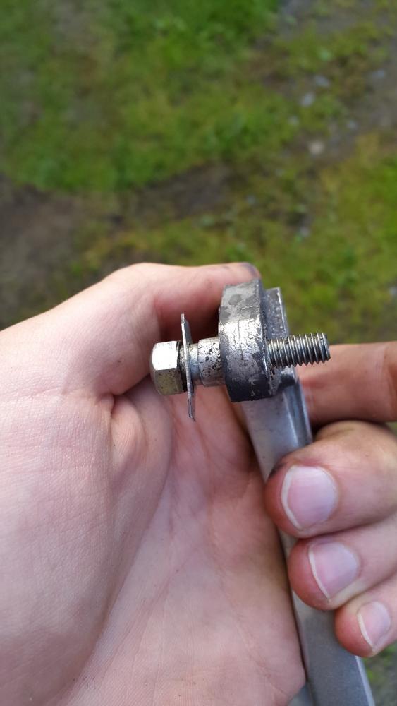

Вчера пришла мысль что надо бы погуглить кто как решает проблему люфта ручек ибо текущее состояние меня не устраивало. В итоге ничего путного не нашел и решил-

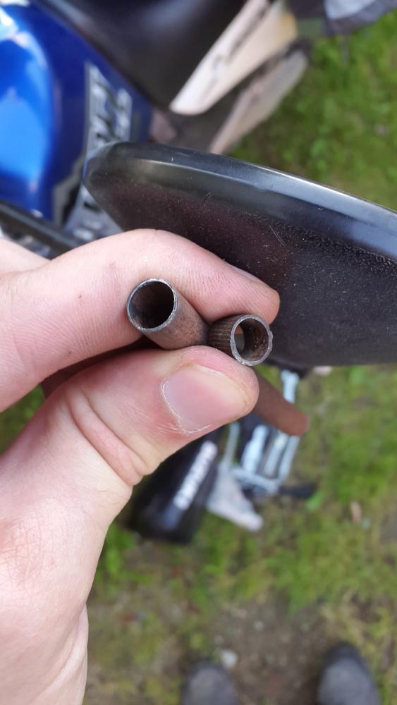

Сегодня приехав в сад стал думать как бы грамотней устранить люфт. В итоге пошел, поскреб по сусекам и нашел вот такую интересную стальную трубку хз от чего и втулку ручки от угнаной явы.

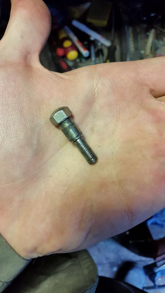

Примерив к болту трубку оказалось что люфт отсутствует полностью (вот проперло то). Вот болт если кто вдруг не в курсе.

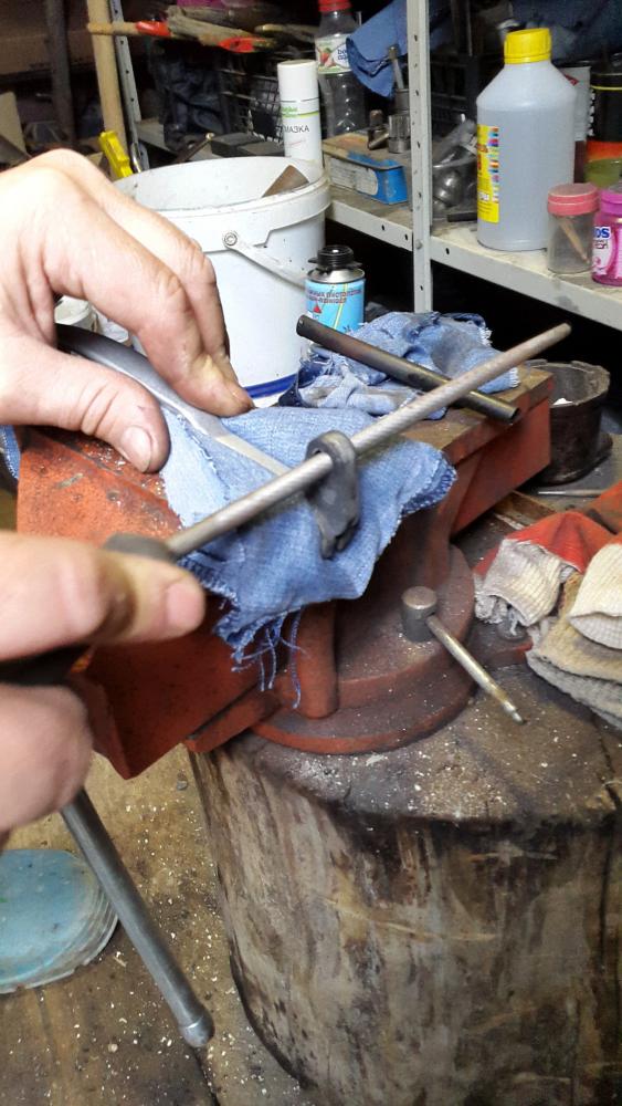

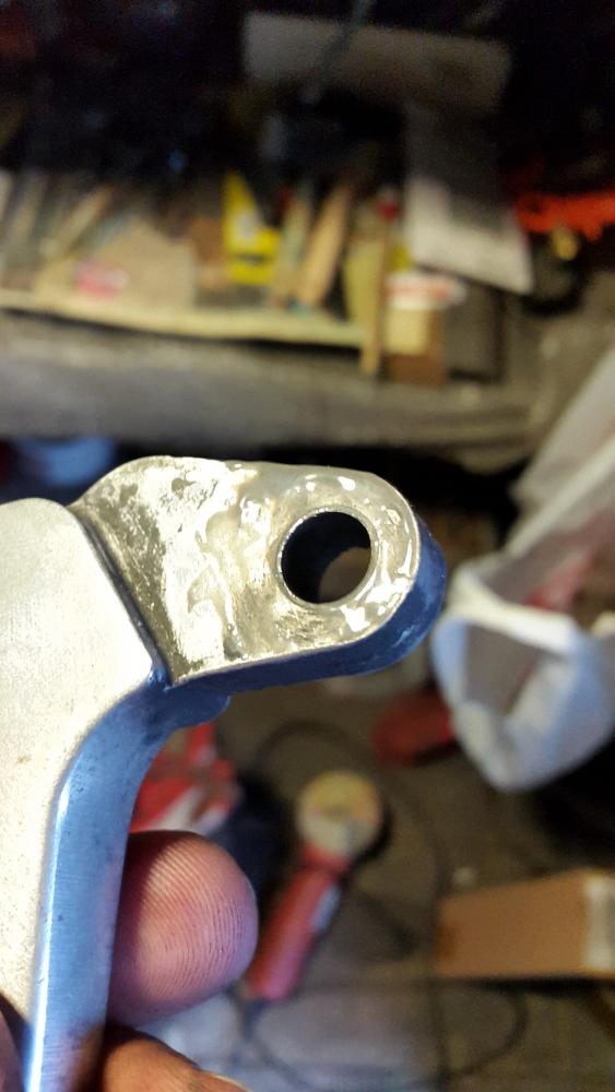

Решено было увеличивать отверстие в ручке круглым напильником. Точим.
Разводим огонь, разжигаем угли и кидаем туда нашу трубочку параллельно поддувая в огонь чтоб прогреть побольше и для последующего закаливания в масле.
Закалили, отмеряли, отрезали болгаркой и примеряем. Идеально. На фото "шайба" из стальной строительной ленты от которой в итоге я отказался.

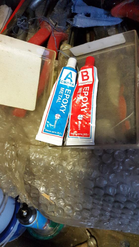

Разводим металлосодержащую эпоксидку и садим на нее нашу гильзу.
Немного ждем, лишнюю смолу убираем ножичком пока она не застыла до конца и идем ставить ручку сцепления на место.Полностью от люфта избавиться не удалось, однако... люфт по сравнению с тем ужасом что был стал совсем маленький. Хотел сделать фторопластовую шайбочку вместо ленты однако ничего подходящего не нашлось.

Rico
сообщение 13.8.2017, 10:32
Сообщений: 3219
Регистрация: 26.11.2016
Мотоцикл: DR800S '92
XL650V '02
XRV650"88
Цитата(Leksey @ 13.8.2017, 11:26) *
Дак сплющить, потом разбираться
Понту "плющить" посадочное место рычага если разбита ось. Да и потом есть риск того что это все дело лопнет. Надо наверно греть до ~200градусов. А да, усталость металла никто не отменял.

Как сложно и долго.

У меня тоже болтался рычаг, вначале тоже думал поставить втулку, приношу приятелю - говорю поставь втулку. Он отобрал у меня рычаг, подварил аргоном и просверлил. На всю операцию ушло минут 5.

Цитата(Dalnoboi @ 13.8.2017, 13:17) *
За ссылочку спасибо, но есть люди которым хочется самим что нить поколхозить biggrin.gif

А доработка реально правильная, полностью одобрям.
Правда, слово "вертикального" не совсем верно. Просто люфта.

Тоже болтались ручки сцепления и переднего тормоза, подложил регулировочные стальные шайбы, всё прошло...
Болталась подножка, токарь выточил втулку из судового капрона для гребного вала, очень круто получилось.
