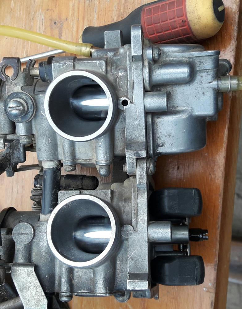

Всем привет!
Столкнулся с такой проблемой, нет никакой информации по двойным карбюраторам на моем мотоцикле. На карбах написано Kelhin PH70A. Покатался по лесу, расход 12 литров на 100 км болот и лесных дорог. Это много?)
Снял карбюраторы, посоветовали изменить уровень в поплавковых камерах. Поставил 20мм в положении карбов в 45 градусов. Расход по асфальту стал 3.5 литра, но при длительном движении по трассе мотоцикл глох. Постоит минуту и заводится. Дальше поставил уровень 23мм. Расход стал 6.5 литра, но свеча черная от нагара.
Сегодня разобрал карбюраторы поновой, все промыл. Обнаружил что иглы в дросселях стоят на самой нижней отметке, переставил на среднне положение из 5 возможных. Уровень поставил как для стандартного xr 18мм. Мотоцикл не завелся) Час заводил киком, схватывает иногда и все. Раздался громкий злопок в глушитель.
Кто-нибудь сталкивался с такими карбюраторами? Внутри все идеально чисто как с завода. Жиклеры основные 42 на холостой ход маркировки нет. Какой в них уровень топлива должен быть? И как настроить если из регулировок только один винт холостого хода?
