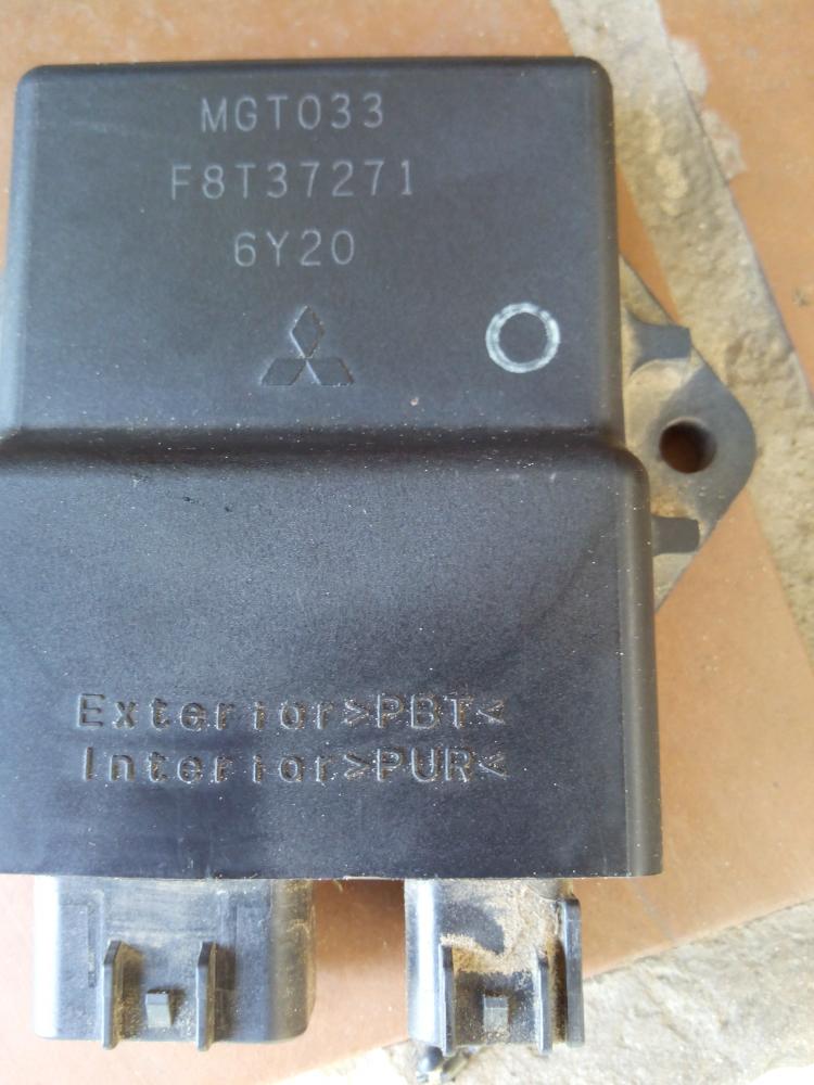

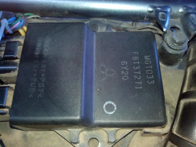

Здравствуйте!После замены сгоревшего статора на DR250RXY/RX6 2007г.в. ,оказался сгоревшим коммутатор. Диагностировал автоэлектрик (и не один).Подключения всё в норме,как и всё остальное. Новый стоит в районе 27. рублей. Сейчас пытемся вскрыть и реанимировать,если получится. Номер нового- 32900-13E20-000.Фото нет. У меня маркировка-MGT033 F8T37271 2701. Подскажите возможна ли замена на блок с другой маркировкой ? Спасибо!
сообщение 19.11.2017, 12:30
Сообщений: 54055
Поищи б/у, люди разбирают моты время от времени, а т.к. они сами не ломаются, то обычно никому не нужны.
В принципе, после перекоммутации проводов в разъёме будет работать и коммутатор от старого (до 99 года) мота, но там другая кривая зашита.
Просто поищи с мотоцикла с 2000 по 07 год.
