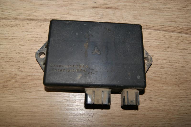

Сгорел коммутатор на Сузуки DR250R
Можно ли его заменить на другой от другого мотоцикла или машины?
Если можно то на какой и как?

- - Imperor96   А как его можно проверить на исправность? И можно ...   25.8.2017, 8:36
- - kserv   Проверить путем подмены, или стендовые испытания с...   25.8.2017, 9:13

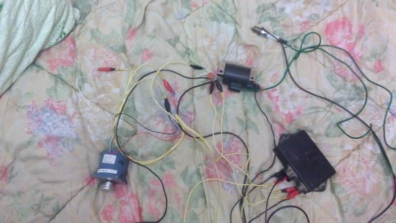

- - Imperor96   Не могу понять в чем дело,если комут подключён ста...   25.8.2017, 17:12
- - serg   Проводку проверь. Она может где-то коротить на рам...   25.8.2017, 17:20

- - kserv   Если ваш кулибин еще не разобрал коммутатор, расск...   20.11.2017, 7:34
- - Skiller   Я чинил коммутатор как-то, там пробило транзисторы...   20.11.2017, 13:42

- - sergej333   Пришёл из Японии.Поставил,результат-искры опять не...   3.4.2018, 17:11
- - Leksey   Сто тыщ раз писали, что эти мозги не горят.   3.4.2018, 17:34
