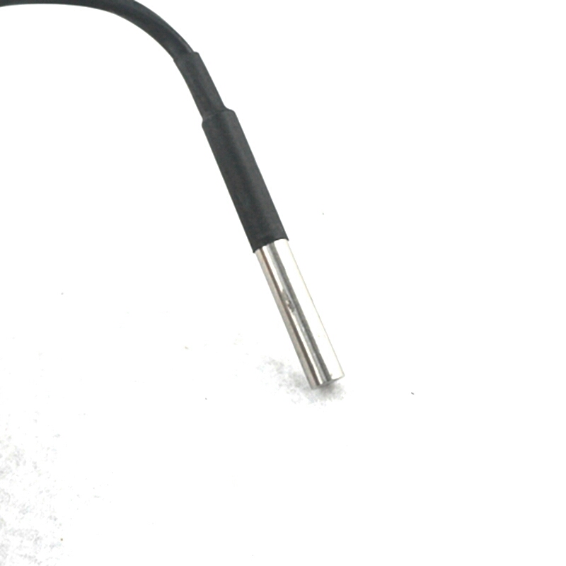

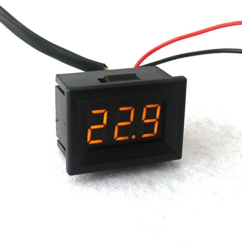

Решил сделать контроль температуры масла и купил такой датчик.

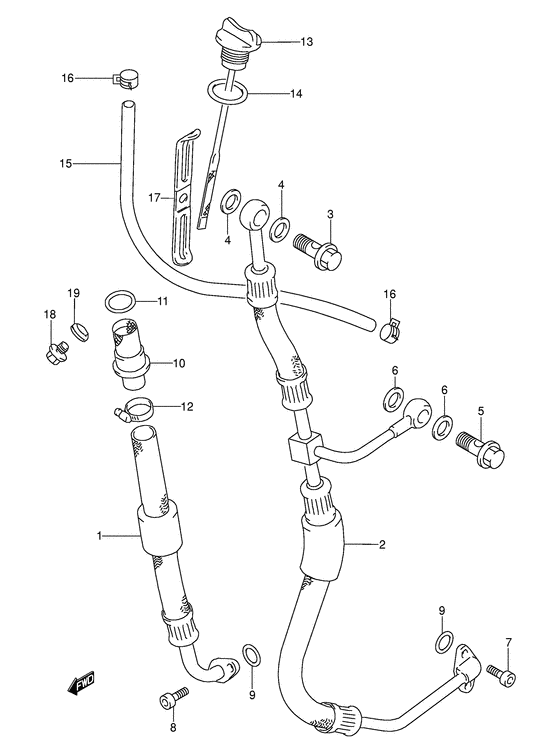

Новый Водонепроницаемый Термометр 0.36 "-55 до 125 C Цифровой Термометр Termometro DC9 ~ 30 В Измеритель Температуры с DS18B20 Датчик http://s.aliexpress.com/r26FVJvY (from AliExpress Android) ![]() ![]() Пока он идёт, думаю куда его подвесить. Мысль такая - припоять медную трубку к масленой трубке и в неё вставить датчик, с термопастой. Может его как то утеплить. ![]() Как думаете, к которой лучше. Сам планирую, к трубке подающей масло из рамы к блоку. Правда место не очень, низко и грязно. Удобнее бы на обратке, у бака, место хорошее. Но что то не понятно когда там масло, постоянно ли? Может есть другие мысли и лучше варианты, делитесь. Полезно:

vezdexod007 Поставил этот датчик. Пришёл с Али.
Припаял к ... 21.9.2017, 16:18
