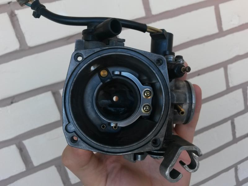

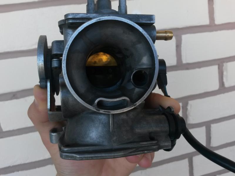

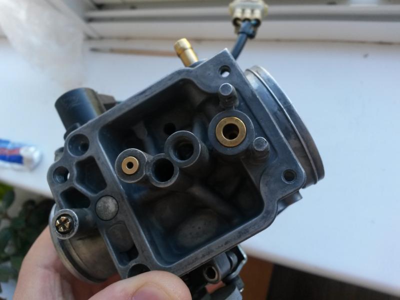

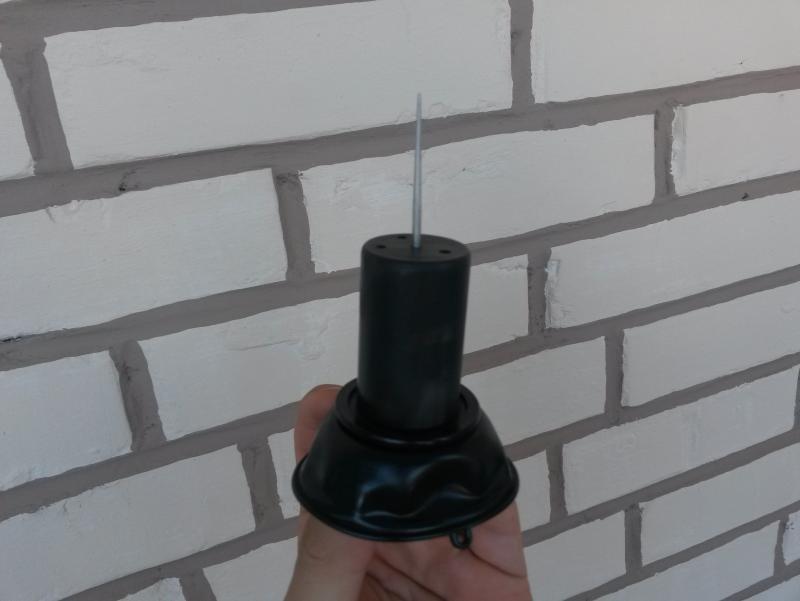

- - gda-174   Могу фото сделать. Только чего? Доп фильтр отсутст...   1.9.2017, 16:03
