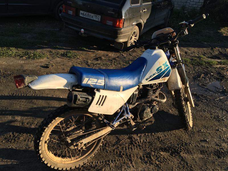

Доброго времени суток.проблема в следующем:купил мотоцикл Сузуки sx125r,ни один магазин не находит его в каталогах.где взять з/ч?Друзья,помогите.на форуме с телефона,ничего не нашёл.
F413-115626 SF41B-104288 По ПТС 99 год За ранее спасибо Полезно: 0

В твоём ПТС написана фигня. Серия СХ выпускалась в восьмидесятых годах. Но многое подходит от ДР 200(Джебел 200) моторы ставят на многие моты, и куча з\ч в Китае.
Для начала скинь фото мотика, а то там и с маркой может быть напутано. После фото всё тебе расскажем. Полезно: 0

В твоём ПТС написана фигня. Серия СХ выпускалась в восьмидесятых годах. Но многое подходит от ДР 200(Джебел 200) моторы ставят на многие моты, и куча з\ч в Китае. Для начала скинь фото мотика, а то там и с маркой может быть напутано. После фото всё тебе расскажем. Спасибо,что откликнулись.на сайте с телефона,не могу загрузить ни аватар ни фото.могу ли я рассчитывать на Ваше великодушие и просить дать мне иной способ отправить Вам фото? В твоём ПТС написана фигня. Серия СХ выпускалась в восьмидесятых годах. Но многое подходит от ДР 200(Джебел 200) моторы ставят на многие моты, и куча з\ч в Китае. Для начала скинь фото мотика, а то там и с маркой может быть напутано. После фото всё тебе расскажем. [attachment=119098:IMG_0184.JPG][attachment=119096:IMG_0181.JPG] В твоём ПТС написана фигня. Серия СХ выпускалась в восьмидесятых годах. Но многое подходит от ДР 200(Джебел 200) моторы ставят на многие моты, и куча з\ч в Китае. Для начала скинь фото мотика, а то там и с маркой может быть напутано. После фото всё тебе расскажем. [attachment=119096:IMG_0181.JPG] Полезно: 0

КАКИЕ? Цепь,звезды , подшипники , колодки и пр не обязательно искать оригинал по цене в пол-мотоцикла.Если что жутко оригинальное и незаменимое, то каталог ЗДЕСЬ. с вероятностью 99%. ... и вообще, какое хорошее название темы : "Нужна помощь". Где, в чем? Мот заглох в 100 км от дома, или прибавление в семье сделать?- Все так и кинулись... Конкретней надо писать о проблеме в заголовке. Спасибо конечно,но это другой мотоцикл.моего в каталоге нет В твоём ПТС написана фигня. Серия СХ выпускалась в восьмидесятых годах. Но многое подходит от ДР 200(Джебел 200) моторы ставят на многие моты, и куча з\ч в Китае. Для начала скинь фото мотика, а то там и с маркой может быть напутано. После фото всё тебе расскажем. Фото залил,подскажите пожалуйста Полезно: 0

Ты удивишься, но в каталоге также нет Джебелей 250 и 200. Но мы как то заказываем запчасти на них. А мотоцикл таки твой))) Здравствуйте,спасибо что хоть вы отвечаете. Я извиняюсь,но никогда нничего не заказывал. Какой мне назвать мотоцикл продавцу,что бы заказать:фильтра,цепь,звезды,задние колодки и гофры с сальниками на вилку? Извиняйте если туплю,но несколько дней в интернете,а в частности здесь результатов не принесли SF41B-104288 В ПТС 99 на шланге 92 Полезно: 0

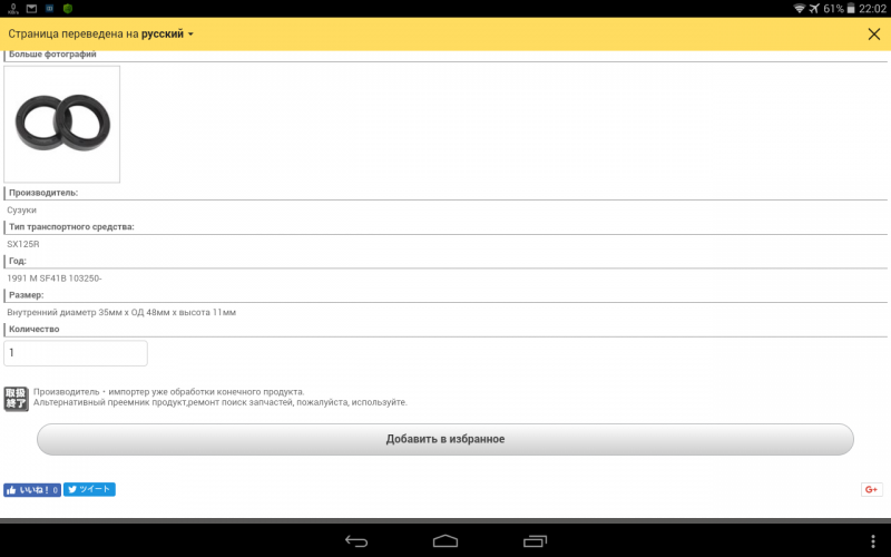

Незнаю как найти каталог, но от DR125 наверно должно что-то подойти. Ссылка https://www.megazip.ru/zapchasti-dlya-motoc...sex-e4-x-722575
Посмотри цены и за сколько куплен МОТ. Вам же нужны расходники, разбирайте, смотрите, ищите. Например: задняя звезда - должно быть выбито: количество зубов и тип цепи (42-428). Из этого - 428 цепь, сколько звеньев посчитать и купить с запасом. Померять внутренний диаметр и диаметр отверстий под болты, их количество на звезде. И по этим параметрам ищи звезду, в магах эти размеры есть. Также и ведущую, по размерам. Фильтры вынь и посмотри, здесь показывай, если что. И не как МОТ с фоткал.(ничего не видно). Гофры тоже по диаметрам посадки можно поискать, на Сальниках размеры указаны. Колодки сам на клей из подходящего. На форуме все есть. Это все расходники и они подходят от многих мотов. Так что каталог то и не нужен. Ищи в Российских магазинах, присутствуют на форуме. Как то так. http://www.dirtbikeplus.jp/products/mybike...f8a2a01ba03d5d3 Вот нашёл с ссылки что предоставил Skorp777 Интересный сайт, полазь браузером с переводчиком. А купишь в другом магазине. Судя по сайту, это ближний МОТ по номеру рамы, моложе не нашёл. Вот сальники вилки, но перемеряй у себя. Полезно: 0
